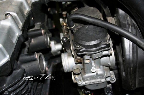

Merci de vos réponse, alors après visualisation des photos, elles ne partent de derrière mais de devant...
en fait, c'est cette petite durite que l'on voit, il y en a une de chaque coté...
http://www.zr-7.org/images/tuto/pipes_admissions/IMG_05.jpg
C'est branché à quoi ???
Ce sont les durites de dépression, il y en a une qui va au robinet du réservoir, et une ou deux autre(s) au Kleen-Air, le truc posé au dessus du moteur à l'avant, relié au moteur par deux grosses durites.

les gars je veux pas paraitre innocent mais vous vous trompez complétement pour les 2 durites que l'on vois en photos...(mise à part Nerur)
De 1 ce ne sont pas les durites de depression qui vont sur le robinet et sur le kleen air car les durites en photos sont entre les chapeaux de carbus, et non sur les pipes d'admission.
De 2 elle passe entre la pipe 1 et 2, et l'autre entre la pipe 3 et 4 (voir même par dessus la boite de tranquilisation, c'est une possibilité)
, sans rien au bout puisque ce sont les durites de mise à l'air libre des boisseaux  :sifflet:
Ensuite, la durite branché sur la pipe d'admission n°2 (voir 1 sa pose pas de problème) est branché sur la depression du robinet d'essence (juste a coté de la durite d'alimentation du robinet)
Et l'autre durite qui se branche sur la pipe 4 (ou 3) rejoins le kleen air
La grosse durite qui part du kleen air s'en va dans la boite de tranquilisation
