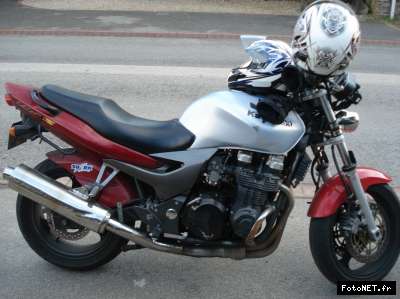

Ca c'est pas vrai. Tu as déjà mis ta bleue au sol toi? Et ton ancienne ZR7? Moi jamais. En général, ce sont plutôt les rouges qui aiment gouter au bitume...  :sifflet:
djé
 Ba oui j'ai une personne qui est tombé avec son ZR7 S  bordeaux voila se que ca donne maintenant <D
D'Jé

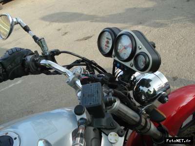

Petit problème : il m'a demandé d'enlever tous les autocollants... Mais ça part pas !!! Une idée ? Décapeur thermique peut-être ?
Et sinon, très... euh... esthétique, le compteur de S sur la N !  :sifflet:
EDIT : Pas réussi à retrouver mon décapeur thermique... Je l'ai fait au sèche-cheveux + white + Spatule... Résultat : plein de jolies rayures ! (Mais bon, je m'en fous : demain elle part à la peinture !)
