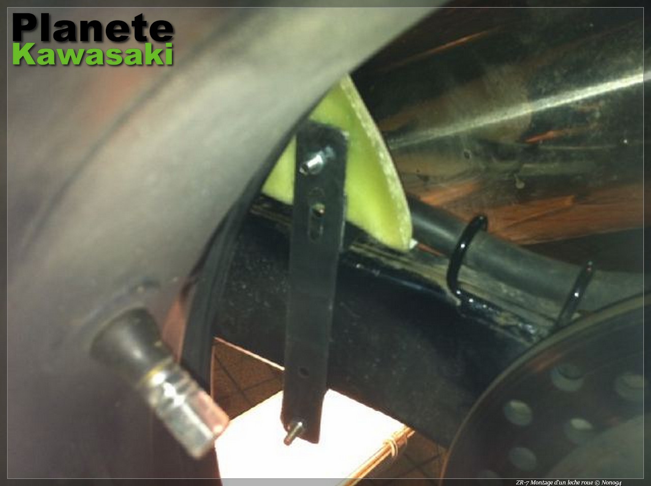

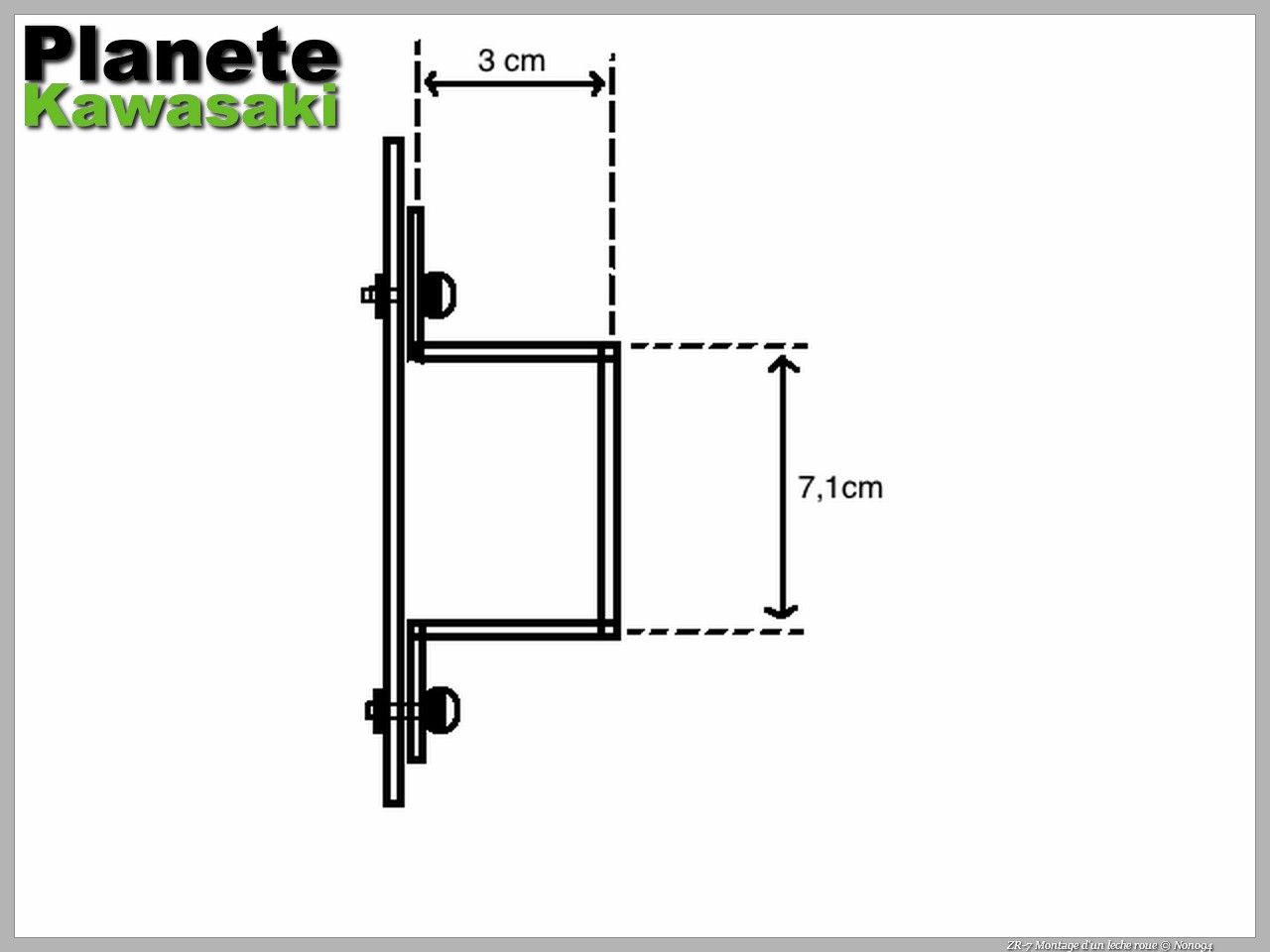

J'ai opté pour la pâte de fixation qui englobe le bras oscillant (Cf. Schéma de moi).
Ps: laisser 1-2 millimètres pour mettre de la mousse pour éviter les frottements métal/métal...

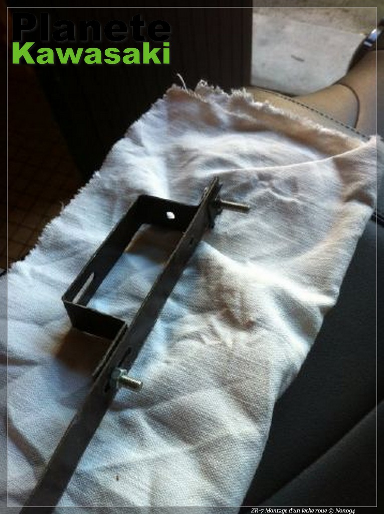

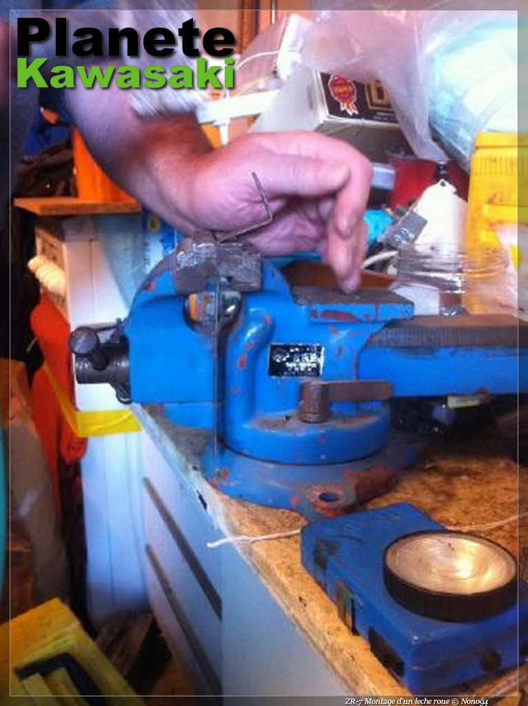

Voila maintenant que le schéma est fait, il faut passer à l'action et demander à papa de l'aide pour la confection de la pièce...
Il suffit de prendre des tiges plates et de les mettre à la forme du schéma. Ici le mieux est d'avoir des pièces avec des trous deja fait, ça facilite le montage.
On arrive a cela...
Mettre un coupe de bombe noire pour rester dans le ton de couleur du bras...
Voila la pièce principale est prête , il faut alors passer au perçage du leche-roue...
Il faut bien évidemment placer la pièce construite en dessous du leche-roue pour faire les repères.
Petite astuce de papa: percer d'abord avec un foret de petite taille minuscule pour après prendre le diamètre des vises.
Pour les repères, ba a vous de jouer, moi j'ai foiré mon premier repère ...la loose...bref...

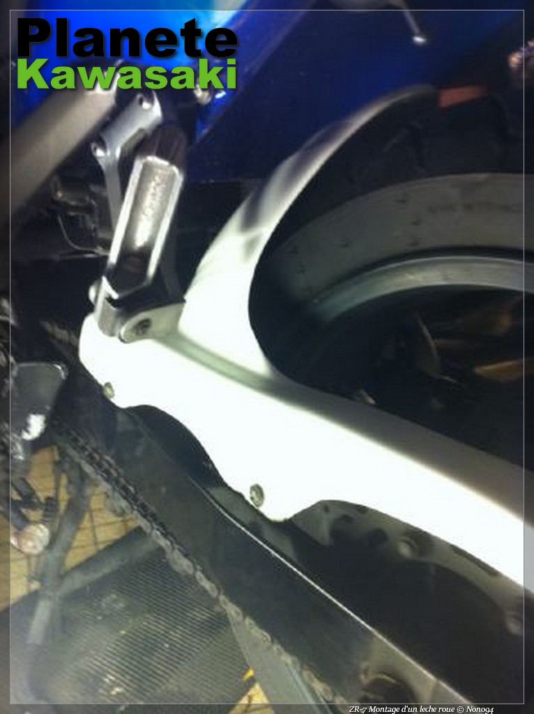

Une fois les repères faits, les trous percés, il n'y a plus qu'a mettre vis et écrous ou tout autre système pour fixer le bazar...
Voila donc la fixation a droite...
Voila la fixation a gauche...

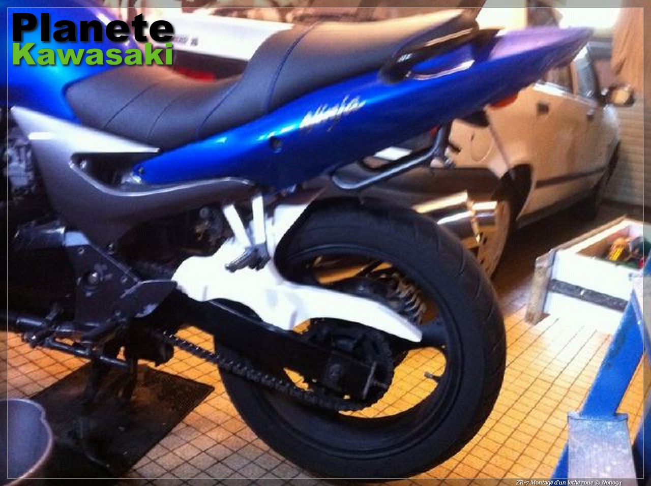

Votre lèche roue est maintenant monté...Voila l'allure de la pièce une fois montée.
Après pour la peinture, ba c'est soit a  l'arrache, soit a l'arrache bien fait, ou soit on a un ami carrossier en apprentissage qui me la peint gratuitement sur son lieu de stage...
