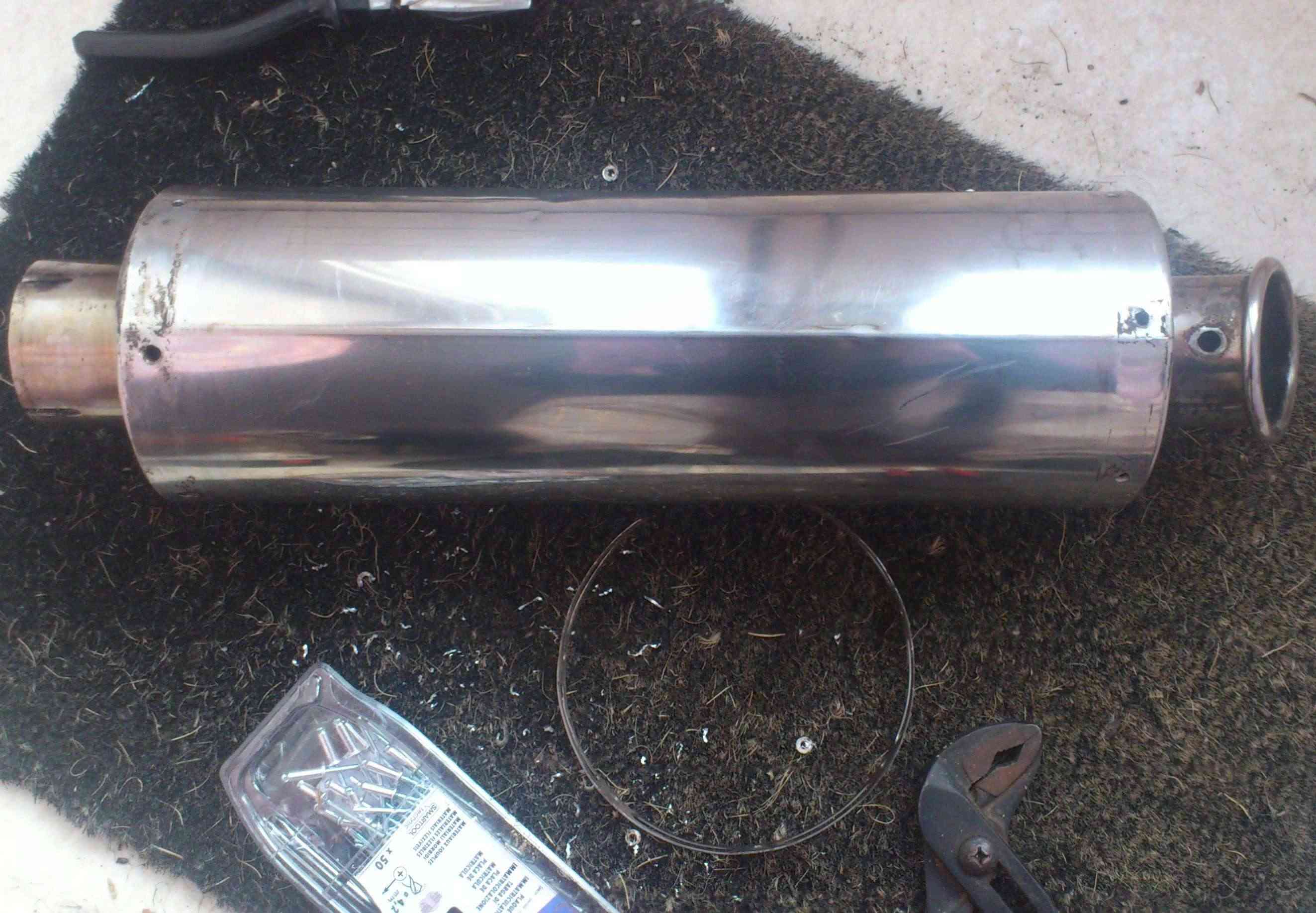

J'arrive pas à faire sauter les extrémités de mon pot. J'ai viré tous les rivets, mais c'est encore complètement coincé dedans. Et même après avoir chauffé et aspergé de WD-40 (pour liquéfier un peu la crasse) ça bronche toujours pas quand je tape dessus. :red:
Des idées/suggestions?
Il est probable que le tube de sortie soit solidaire du tube d'entrée (reliés par la mitraillette).
Mais vu la tronche des trous des rivets, on dirait bien que l'enveloppe de l'échappement ne peut pas coulisser.
Nan j'y crois pas trop. Tu sais, c'est un pot raccourci, donc ça m'étonnerait que le mec se soit fait ©hier à ressouder la mitraillette des deux côtés.
Là, à force de taper j'arrive à faire pivoter la sortie de quelques dixièmes de mm dans un sens, puis dans l'autre. Mais impossible de faire sortir le capuchon... :'(

Nan. Je connais bien un mec qui dépasse les 100Kg, mais il habite pas tout près et je pense pas qu'il y arriverait mieux que moi. :desole: De plus, il a la force au Q mais vu qu'il se fait dilater l'anus à chaque fois que du monde passe chez lui, je ne pense pas que ça me soit vraiment utile... :sifflet: :-D :-D
Trêve de sympathies, à force de batailler avec, j'ai enfin réussi à faire bouger un capuchon de plusieurs millimètres... vers l'intérieur... :'( :'( :'(

Bref, nan pas de chalumeau. Et j'pense que ça ne ferait que marquer l'enveloppe.  :-\
Bah je pensais mettre un peu de papier alu autour, histoire de protéger avant de chauffer. En fait j'ai eu l'idée à cause de cette vidéo:
Mais bon, c'est un pot de mob', et rien ne dit qu'il a retrouvé sa couleur d'origine par la suite.  :-\

Un achat de maillet plus tard, j'ai enfin réussi à sortir l'une des deux extrémités de mon pot. Sauf qu'à force de lutter dans tous les sens avec, j'ai fait des pocs sur l'enveloppe du silencieux. :boulet: Quelqu'un a une idée de génie pour rendre ça à nouveau relativement cylindrique? ???
ça papote pas mal ici hein les filles??   :-D
Bah ouais mais ça papotte utile, en théorie. Donc si tu as une idée pour redonner une forme cylindrique à mon silencieux, je suis preneur.
Pour l'instant, tout ce que j'ai trouvé c'est de faire passer une chambre à air dedans et gonfler... :...: A l'aiiiddddeuh! :'(
Citation de: Happy_Wizard le 23 Avril 2013 à 22:55:07
heu je pense pas que ca marche bien ça !! va voir un chaudronnier plutot !!!  :-D
un bouchon bien etanche solidement fixer des 2 coté et un gros petardet dedans... :sifflet
il va etre tout rond ton silencieux...
