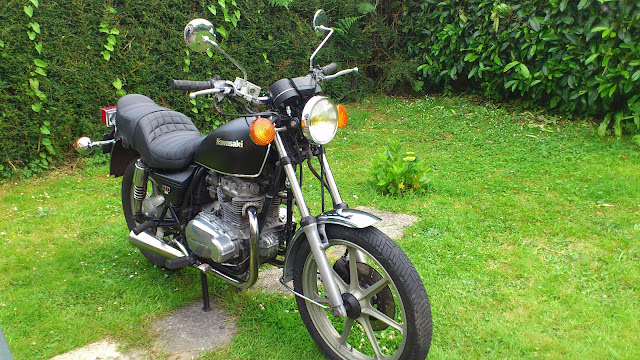

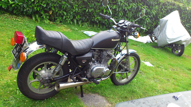

Je me manifeste sur ce topic , la restauration étant (presque) terminée :) Voici le kz aujourd'hui:
Et sur ce je m' en vais parcourir le forum pour voir les nouveautés^^
Très bon travail !
Ca fais plaisir d'avoir de tes nouvelles  ;)
Ca défonce mon pote ! Elle est neuve !  0(0  :bravo:
C'est clair qu'elle est franchement propre maintenant. :bravo: :bravo: :bravo:

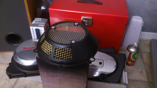

Mais il me reste encore un ou deux truc à faire , monter ça:
Les deux pièces en arrière plan , carter d' embrayage et cache pignon.

J'en ai profité pour jeter un oeil sur ton blog, c'est nickel ! J'suis fan de ton carter d'embrayage :)
