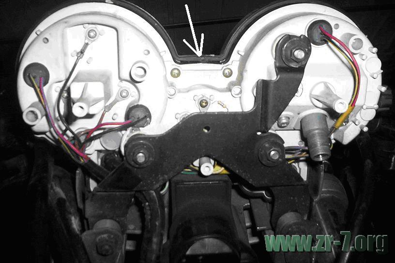

Bon check up réalisé.
Au fil noir arrivant au compte tours, j'ai relevé 9.4V et au fil marron 14V.....
J'ai tenté de relier la masse du compte tours au moteur... Toujours rien.  <D Oo: :-D <D Oo: >:D
Je deviens fou....
Je pense en revanche que vous allez pouvoir "éventuellement" m'aider.
Si vous voulez bien prendre 5 minutes pour démonter votre bloc compteur de ZR-7N et me dire comment les fils du compte tours sont branchés, ce serait génial! J'ai un gros doute.
Pour ma part, ils sont branché comme suivant:
- Fil noir en haut au milieu
- Fil marron à droite vers la jauge à essence
- Fil jaune/noir à gauche (emplacement restant)
D'avance, merci à vous.

Je dois démonter mon compteur pour virer mes fond perso , pour la vente de ma moto , faut que je retrouve les fond d' origine et je vais faire ça cette semaine , par contre j' au un S , je sais pas si les branchement sont identique...
Sinon ta jeter un œil dans les tutos du forum , sur les démontages du compteur etc , y a peut être un photo intéressante pour toi qui traine
mwoitter
Justement, je me suis basé sur les images d'un tutoriel correspondant au changement d'aiguilles de bloc compteur...
Et j'ai bien l'impression que les branchements ne sont en réalité pas bon.
En tout cas, ils ne sont pas les même que pour le deuxième tutoriel..... Lesquels choisir? Je ne sais pas je ne sais plus.. Quid? Que sais-je....  :'(

Pour info, je me suis branché comme sur les premières photos... Or pour le deuxième tuto, les branchements sont différents.... Qui a raison?  <D

Ben c' est bizarre moi je vois des branchement identiques sur les deux tutos :/
Tuto 1:
Tuto 2:
Sur les deux le marron est en bas , le noir ou noir/jaune en haut , et les jaune/noir + rouge/noir de chaque coté , par contre les couleurs des fils de sont pas identique sur les deux compteurs vue ici , a ta place je regarderais auquel correspond le tien , et je le brancherais a l' identique.
Si ta un doute post une photo de tes fils a toi , on y verra plus claire je pense , enfin surtout les mécano du forum^^
mwoitter
#66
Il faut que tu regarde les fils seuls qui sont sur le coté gauche du commteur et correspondant au compte tours.
Tu verras par exemple, que sur la première photo, le noir est en haut et le jaune/noir en bas à gauche, alors que sur le deuxième, c'est l'inverse.
Je souhaite savoir quel est le montage réel afin d'éviter toute casse éventuelle.

ahhhh désolé j' avais pas compris dans ce sens^^ je viens de lire le fil du post depuis le début quel casse tête!
moi pour changer les fonds , j' ai laisser ceux d' origine et j' en ai mis par dessus , avec une entaille a l' endroit ou l' aiguille ce positionne a l' arrêt pour enfiler le fond sans toucher au aiguille.
Ben écoute j' ai rien à faire la je vais aller virer mes fond de compteur et voir si c' est branché comme la N , pis je te redit

Bon alors les compteurs ne sont pas strictement identique , moi j' ai le noir en haut , le jaune/noir en dessous sur la droite et le marron en bas a gauche , je ne peut pas upload de photo a cause de ma connexion pourri  :-\

Exact, les fils! En fait, le montage (premier photo) n'est pas bon. Et cela fait un mois que je test ca.......
Les deux et troisièmes montages sont ok. Ca peut toujours servir de savoir ça.... :sifflet:
