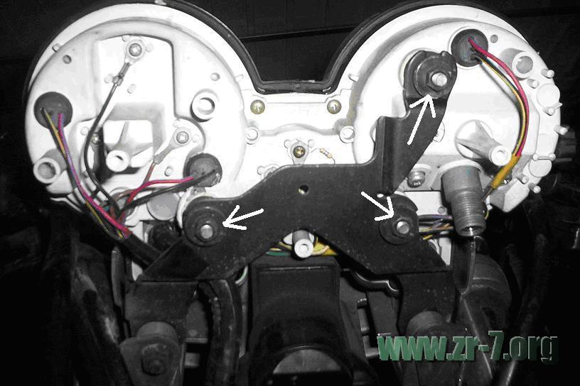

Ce soir, je rentre chez moi tout content, j'installe et branche mon nouveau compte tours comme branché sur la photo de Ramses.
Clés, démarrage.... RIEN!
Les fusibles sont bons, j'ai pas oublié de tout rebrancher au faisceau.
Vraiment, là, je n'ai plus aucune idée!

Pour mémoire, j'ai du changer de vis pour m'adapter au plastique blanc de la zrx400.
Il serait possible qu'un trop faible contact soit fait et que du coup, les "impulsions" ne montent pas jusqu'au compteur....
C'est au pied du mur qu'on voit le mieux.... le mur!
mwoitter
Bon...
Alors, j'ai démonté le bloc compteur (tout en le laissant branché, j'ai enlevé les vis (qui font contact) du compte tours et j'ai branché les anciennes vis.
J'ai mis le contact, démarré le moteur, et rien ne bouge.
J'ai coupé le moteur, fait un tour de l'aiguille, avec le doigt (l'aiguille c'est donc retrouvé à 12.000 tr)
Démarrage moteur, et la l'aiguille vient se caller sous la petite tige noire (bride?) qui se trouve au zéro.
Vous avez des idées? Est ce que le branchement du compte tours de Ramses est ok ou les fils sont mal branchés?
