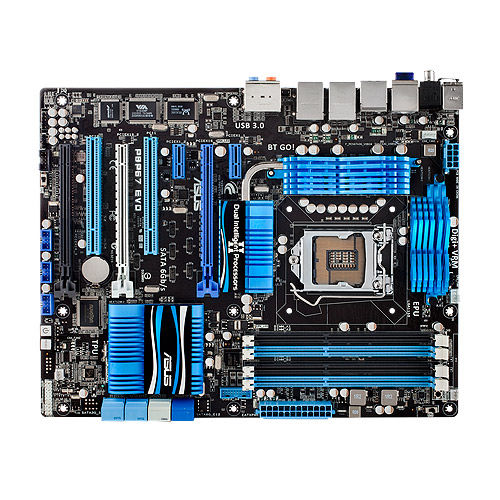

Après m'être renseigné un peu partout, j'ai plus ou moins les composant définitifs de ma configurations. Il me restera surement deux trois détails à vérifier, mais dans l'ensemble, elle me plait bien, et je ne devrais pas avoir de problème de compatibilité.
Donc :
Processeur : Intel i5 2500K : Processeur Quadcore @ 3.3GHz, avec coefficient multiplicateur débloqué et donc parfait pour de l'overclocking. Un des plus puissant actuellement, et il est capable de faire à peu près n'importe quoi, et en un temps record.
Carte mère : Asus P8P67 EVO
Carte Graphique : SAPPHIRE RADEON™ HD 5770 : Elle est compatible avec la technologie ATI Eyefinity, qui permet de gérer 3 moniteurs simultanément (Par exemple, jeux calculé sur les 3 écrans)
Ça donne ça :
Mémoire :  G.SKill  Extreme3 2 x 2 Go PC16000 Ripjaws CAS 9
Alimentation : CORSAIR GS - 700W
Disques durs :Pour les disques dur, je vais utiliser d'un côté un SSD pour tout le système et les logiciels nécessitants de la rapidité (Windows, Photoshop, mes logiciels de 3D, et les jeux), et un gros disque dur pour toutes les données (musiques, photos, films ...)
Pour le SSD, ce sera un Corsair  Force 40 Go S-ATA II
Et pour le disque dur, un SEAGATE Barracuda de 1To à 7200 rpm
Et enfin, pour le boitier, une voisine avait envie de jeter son ordi, et j'ai donc retrouvé sur le trottoir un boitier format E-ATX (donc très grand) comme neuf, avec pas mal de connectique. Manouche comme je suis, je l'ai évidemment récupéré et ça me fait quand même plus de 100€ d'économisé, donc je suis bien content ! (En plus, j'ai récupéré tous ces disques durs, même s'ils font que 80Go, c'est toujours ça de gagné !)

Oh bah dis donc c'est une chouette configuration que tu vas te monter là !
Pourquoi n'en profites-tu pas pour monter un RAID 1 pour t'assurer que tu ne perdra pas de données ?!
C'est un très bon choix que le disque SSD pour l'OS.

J'ai pensé à mettre un Raid 1 (surtout que la carte permet les raids 0, 1, 5, 10), mais ça m'oblige à racheter un disque. La grande question c'est : Est ce que j'ai besoin d'un raid 1 ? La réponse est non je pense. Les films, la musique etc ... ça se retrouve, c'est pas grave si je les perds. Les seules choses que je ne veut pas perdre ce sont les données perso, et à la limite mes photos perso.
Pour ces données la, je vais voir comment faire, mais la plupart du temps, je fais des sauvegarde moi même sur plusieurs support. Mais je vais réfléchir à l'idée, et à la limite, pourquoi ne pas monter 2 disques de plus en raid 1 pour les données importantes, genre 2x100 Go ? De toute façon, ce sont des données qui ne prennent pas énormément de places, donc pas besoin d'une usine à gaz ...
Ma carte mère ayant 6 sata II + 6 sata III, je pense que j'ai de quoi faire  :-D
Edit : Hmmm, du coup tu m'as mis dans le doute, et j'ai trouvé un 320 Go pour 32 € ... Ca serait plus que suffisant pour toute mes données "à risques", et finalement ça me ferait un raid 1 à 70 € ...
http://www.materiel.net/disque-dur-3-5-pouces/samsung-spinpoint-f4-s-ata-320-go-16-mo-59695.html
