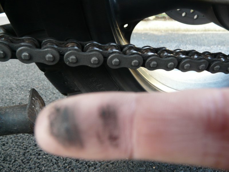

Par contre (oué oué ...), lorsque je démarre en 1ère (donc départ arrêté), ça fait comme des craquements : je suppose que ça vient du kit chaine. Je l'ai lavée tout à l'heure (il faut que je vois pour le graissage de la chaîne). La tension est OK, je commence à rouler : aucun craquement. Par contre, lors du départ arrêté suivant (après envioron 20 km), ça a recommencé. La chaîne a l'air d'être en très bon état et est correctement tendue. Cela viendrait-il uniquement du graissage ?
Voici une photo de mon doigt (et chaîne) après l'avoir juste passé sur la chaîne :
Vous en pensez-quoi ?

Aie aie aie , qu'est ce donc ces diableries???
Tu n'a pas graissé ta chaine???  Oo:
Graisse bien ta chaine et ne fait plus un seul kilomètre avec ca surtout !!!
Fleche de la chaine entre 35 et 50mm.
Il faut regarder la gueule de tes pignons (avant tout celui de sortie de boite qui s'use beaucoup plus vite que la couronne)
Impossible de voire à l'oeil l'usure de la chaine puisqu'elle se traduit par un allongement de quelques mm entre "x" axe de maillons...Donc avant tout, se fier aux pignons, usure plus facile à deceler sans mesures.
Mais graisse cette chaine que diable  :'(

Ok, ça répond à ma question : elle n'est donc pas assez graissée. Tu as une graisse spéciale à me conseiller ? J'ai vu qu'il fallait nettoyer au pétrole désaromatisé (ça tombe bien, j'en ai !), mais je ne sais pas quelle graisse prendre.
Pour l'usure de la couronne, c'est OK (vérifié). J'ai vu comment visualiser / nettoyer le PSB (démontage du cache), vu qu'il faut que je fasse environ 300 km le we prochain, je vais m'en occuper cette semaine.
Pour ce qui est de la flèche, c'est OK.
Je suis réellement une brele en méca ... Je pensais qu'elle était assez graissée ...

S'il y a une seule règle en mecanique à suivre absolument, c'est TOUJOURS GRAISSER TOUTES PIECE metalique (et autres), que ce soit une vis ou un ecrou, ou encore pire si c'est une piece à frictions permanante comme la chaine qui est de plus hyper solicitée .
De préfèrance, un graissage quelquonque se fait seulement après un nettoyage de la pièce en question.
Dans le cas de la chaine de moto, étant pourvue de joint torique en caoutchouc, le nettoyage de la chaine se fera uniquement avec un degraissant doux et non corrosif comme le pétrole lampant, jamais d'essence, d'acetone, de thinner ou autre qui boufferaient les joints.
Edit; j'ai vu que tu parlais du petrole desaromatisé, c'est OK.
Au plaisir, et tient nous au courant pour les craquements après vérification du pignon PSB, nettoyage du kit chaine et un bon graissage  ;)
EDIT2;
Uniquement des graisse pour chaine spéciale moto, c'est cher, mais le kit chaine est encore plus cher.
Je te conseille de jamais prendre de produit blanc tout comme le fluide vital de la moto.
Perso je prend de la Ipone racing ou classique, mais j'ai testé l'excellente Putoline ceramique mais très chère.
La castrol racing ne tient pas longtemps, à déconseiller... Fait ton expérience et fait nous en part  ;)
