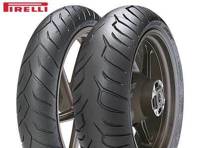

Oui plus mou a l'avant qu'a larrière, en respectant les profils, tant qu'a faire autant mettre la meme marque certaines marques de pneus ne marche que par deux (aucune sculpture sur la bande de roulement arrière par exemple pour les diablos etc c'est donc le pneu avant qui chasse l'eau, et "prepare" le terrain pour l'arrière)

regarde c'est flagrant sur cette photo, les metzeler z6 c'est pareil ne pas mélanger avec n'importe quoi.
