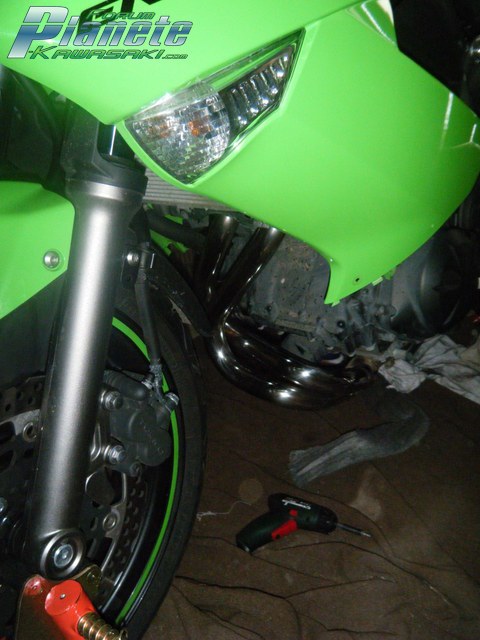

Donc pour ma part, j'ai déposer les carénages bas pour tous faire en profondeur et entièrement !
Durée estimé 2 a 3 heures selon votre rapidité  :)
Voici mes belles lignes après 12000 km par tout les temps  :pirat:
Bon y a du taf, ça me désespère de voir ça ^^
Je commence je prend un bout de laine de Fer, je lui met du belgom Alu dessus et la faut frotter, frotter, frotter, frotter, ça entretien le muscle du célibataire  :lol:
Au bout d'un dizaine de minutes, je vois déjà le résultat :
Essuyer de temps en temps les dépôts fait pas le belgom et la paille de fer avec un chiffon propre, puis continuer cette manœuvre jusqu'a arriver au résultat souhaiter par vous même !
Pour moi je suis arrêté a l'effet miroir mais je pense fignoler encore un peu, temps qu'a faire autant le faire jusqu'au bout !
Plutôt satisfait par cette méthode et son coût je l'a conseille a tout ceux qui sont soigneux d'avoir des collecteurs d'une beauté éblouissante ... et surtout il faut de la patience et du muscle  :bounce:  :bounce:  :bounce:
