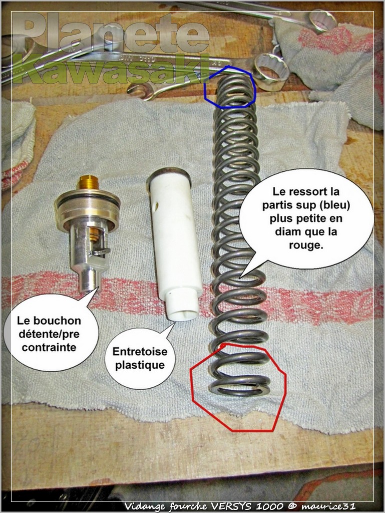

Taille des ressorts décompresser : 282 mm  (Limite utilisation: 276 mm )

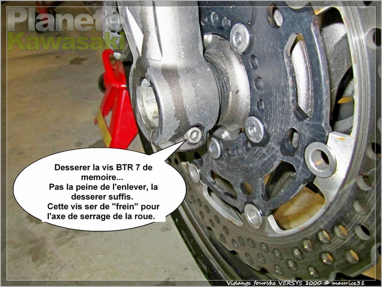

De l'image 2 à 7 on laisse la roue avant a terre car nous aurons besoin de forcer pour desserrer les différente vis
C'est partis!!!

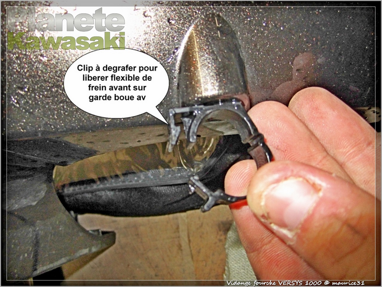

2) On commence par démonter le garde boue av

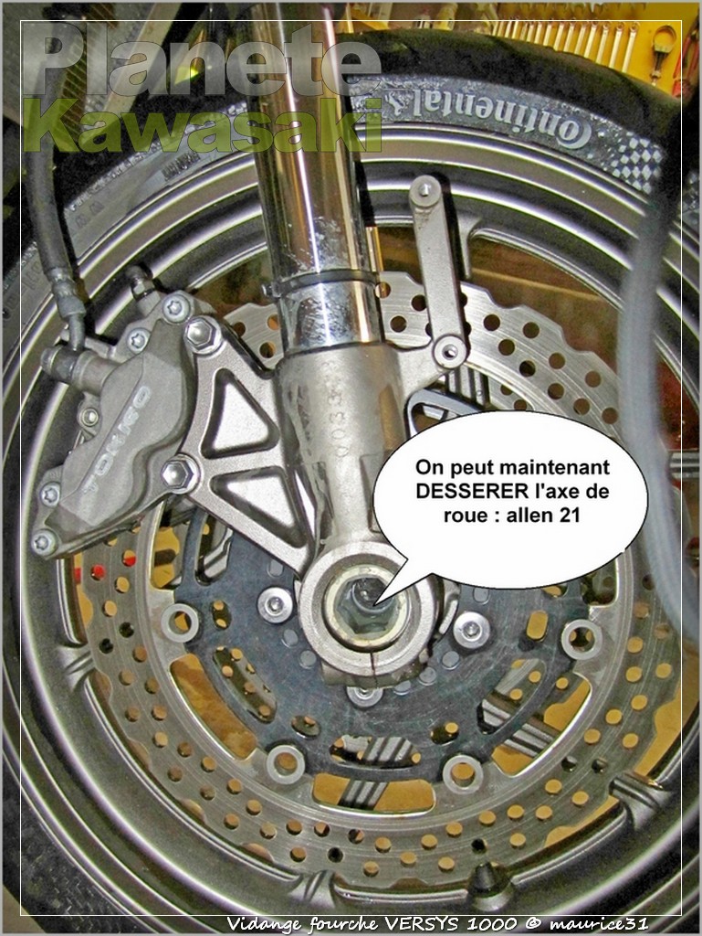

7)On desserre les vis entourer en rouge plus les deux sur le T supérieur qui sont cacher.
8)
9) On peux maintenant enlever les étriers, enlever la roue av.

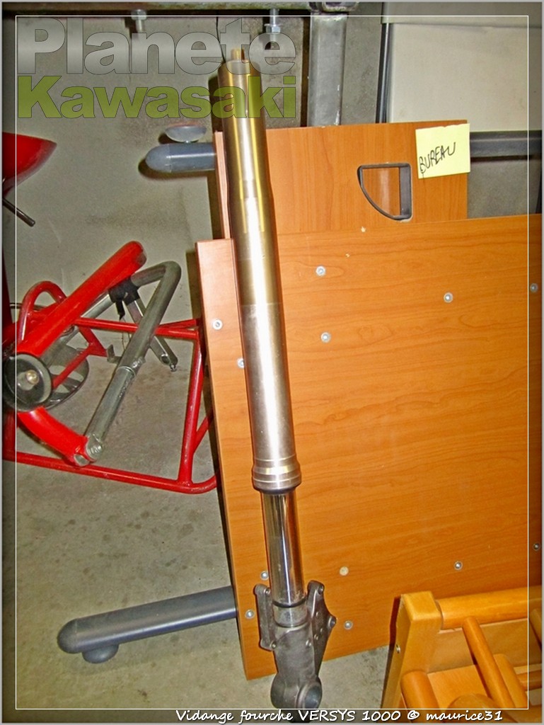

12)On fini de bien dévisser les 6 vis BTR et on enlève doucement les fourreau vers le bas.
13)
14)
15)

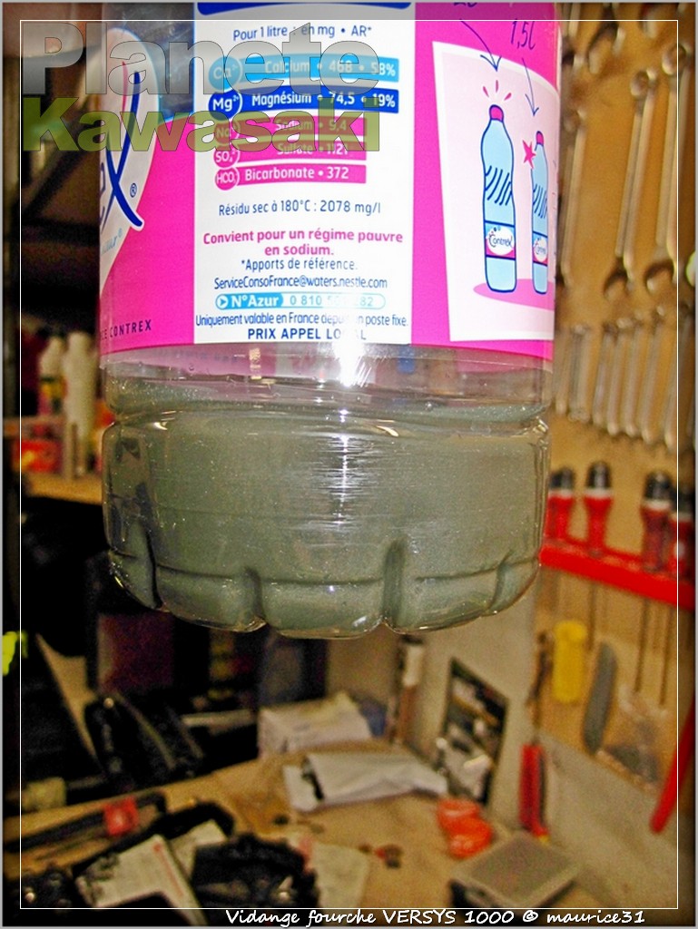

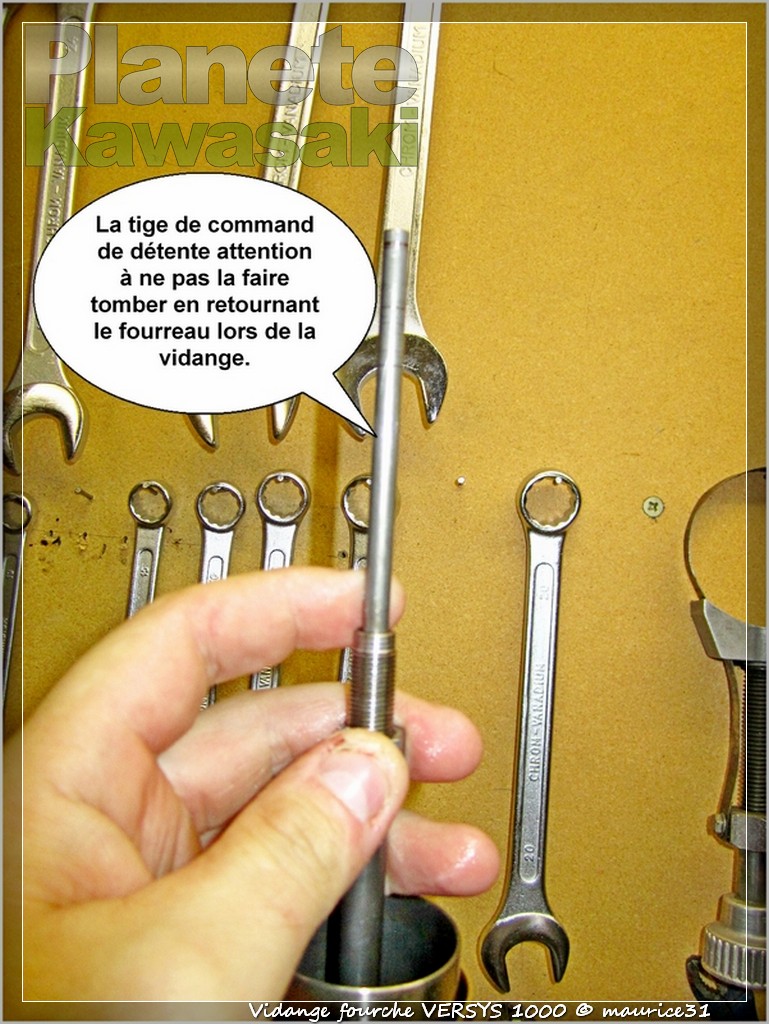

16)Voila un peu la gueule de l'huile d'origine!! bizarrement j'ai récupérer peu d'huile sur le fourreau droit...
17)
18)

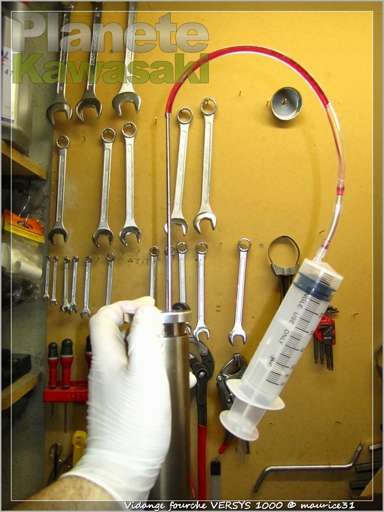

30)Outils pour mesurer le niveau d'huile dans le fourreau réglette graduée
31)Une fois que la cartouche et bien remplis, et purger on abaisse la cartouche(compression) on place l'outil de mesure et avec une seringue on aspire le surplus d'huile. niveau parfait!!!
Voila après y' a plus qu'à remonter dans le sens inverse!!! et régler ça compression et détente.

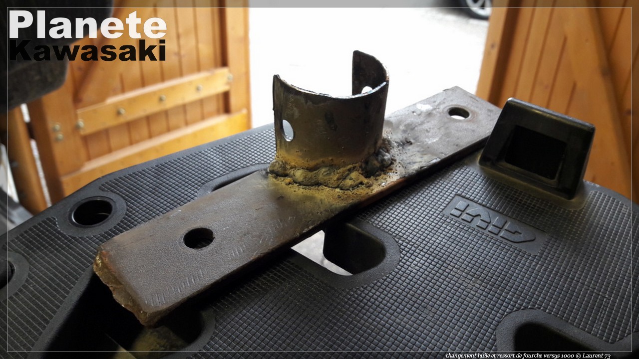

Un petit complement fait par Laurent 73
Pour compléter le sujet

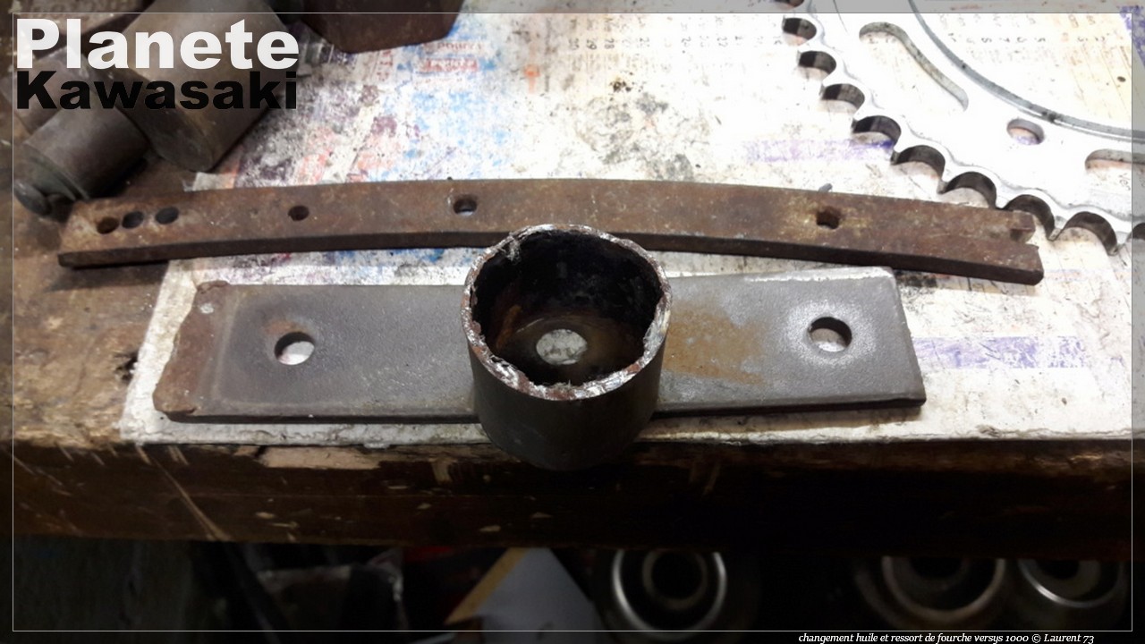

Fabrication de l outil de compression avec des morceaux de ferrailles qui trainent dans le garage....
J'ai quand même acheté 2 tiges filetés de 8 mm :)

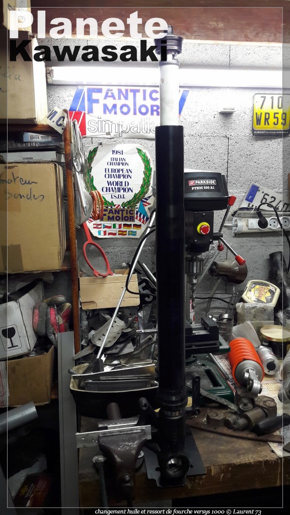

Sur les modèles 2018 et peut être avant, il vaut mieux démonter la bulle et déclipser l'ensemble TDB, ça fait un peu de place pour travailler...
J'ai dévisser le bouchon de fourche avec la fourche dans les tés après desserrer la vis supérieure, je trouve ça plus pratique.... Idem pour le serrage au couple au remontage ;)
Pour bien travailler, il vaut mieux mettre en place le tube de fourche dans un étau ( avec des mords en alu)
Pour le reste, j'ai procéder comme dit dans le tuto plus....
Avec une précision... Pensez à attacher la tige centrale de la cartouche avec un petit bout de file de fer ou ficelle pour le récupérer plus facilement parce qu'il descend au fond du tube  :-[

La différence entre les 2 ressorts....
