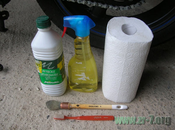

Citation de: cpg le 01 Octobre 2006 à 22:49:07
Bien, Vu qu'il pleut et qu'il n'y a rien à la TV je m'y suis collé cet apres midi...
Tout d'abord reunir le materiel :
- un flacon de produit à vitres vide
- une bouteille de petrole désaromatisé
- un rouleau de papier absorbant
- un pinceau ou une vielle brosse a dent
le flacon de produit vitre va servir à pulveriser le petrole sur la chaine donc il faut transvaser le second dans la premiere... ;)
