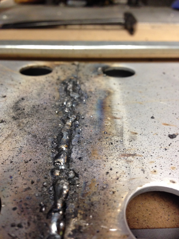

Sur cette photo par exemple, je n'ai presque pas eu à brosser mes cordons, le laitier a sauté tout seul.
Et on voit bien les vaguelettes.

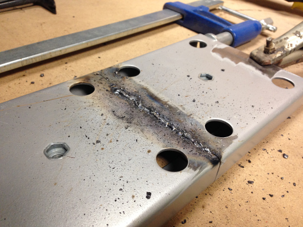

Premier test avec le poste que l'on m'a prête (140A pour des 3.2 en baguette max).
2 bouts de tôles de 2mm sur les quelles j'ai donné un coup de meule avec un disque abrasif pour mettre la tôle a nu et avoir un support propre.
J'ai vraiment eu du mal à faire une amorce, en plus je vois rien avec le masque a travers la vitre noire (incruster de pite de métal) donc j'y vais a tâtons comme un aveugle avec sa cane  Oo: !
Puis, a force d'essayer de faire un amorçage j'ai fini par coller la baguette sur le support.
Je vais aller m'acheter des baguettes neuves car celle la elle ont l'air vachement vielle ! Puis un autre masque aussi qui me permettra d'avoir les deux main libre.
Sinon il me semble que mon père mettait un patte sur l'endroit de la soudure pour un meilleur amorçage, ça vous parle ?
j1000
j1000
bon voila premier test avec une baguette de 1.6mm et le nouveau masque
C'est pas terrible, j'ai même pas bien visé le jonction des tôles  <D
Et bon comme la dit rafale, on va souvent trop vite.
Soit la baguette est top fine soit l'ampérage du poste était trop haut. Aucun repère sur la molette de réglage du poste je ne sais pas du tout sur quoi je suis elle tourne (je peux tourner indéfiniment) et je n'ai pas de butée pour savoir sur je suis sur l'ampérage. La baguette a fondu très vite.
je ferai un nouveau test avec une baguette de 2mm.

- au tout debut, ne pas hesiter a s'entrainer avec des bouts de ferraille d'epaisseur moyenne (4 mm) avec des baguettes de 2 mm ou 2.5 mm. ca permet de s'affranchir du risque de percage et on peut soigner le mouvement de maniere a obtenir un beau cordon. lorsqu'on a pris le coup de main, s'adapter a l'epaisseur de la piece devient plus facile
- faire "chauffer" la baguette sur un bout de ferraille martyr. l'amorcage en est ensuite facilite. toujours dans le but de facilite l'amorcage, soigner la masse.
- si possible, pencher legerement la piece et faire son cordon en tirant comme l'a ecrit simdeb05 dans le sens de la montee. ca evite au laitier de passer devant la baguette et le cordon est bien plus beau.
- enfin penser que la soudure engendre un retrait, donc suivant ce que l'on veut faire il faut souder recto verso pour que les retraits se compensent
- ne pas hesiter a investir dans un masque auto, c'est magique ! cela dit je l'ai pas encore fait, mais ca ne saurait tarder  ;)
