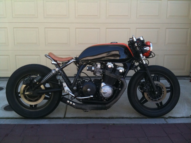

c'est pas un cr, mais un bobber, d'abord !
je suis rassuré, j'ai cru un instant qu'on pouvait faire un truc "qui en jete" sur base de gpz...
