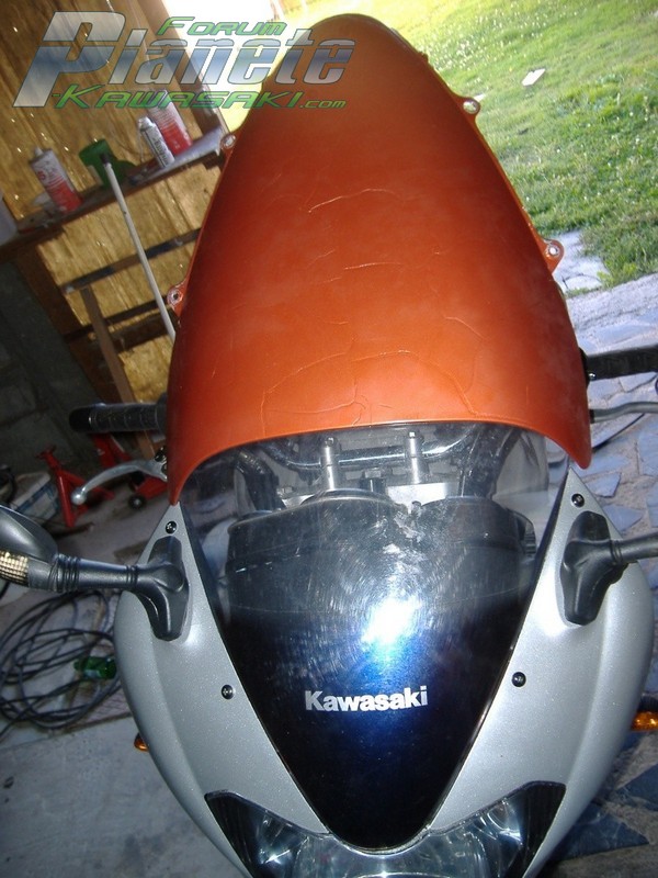

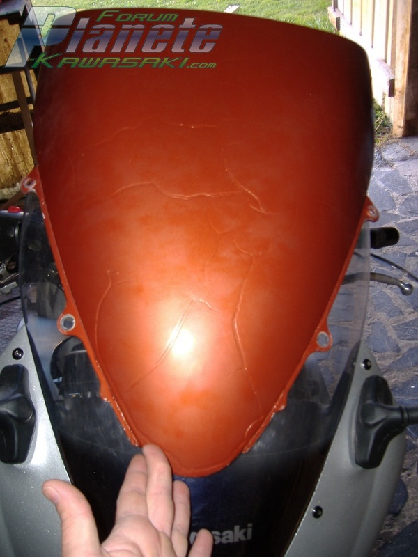

alors voila je vais essayer d expliquer comment j ai deouper ma bulle qui etait trop haute a mon gout

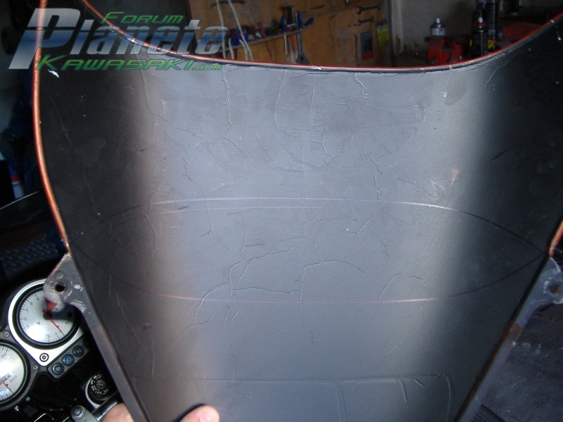

alors tout d abord il faut tracer la coupe
pour sa je me suis aider de ma 2éme bulle
et pour sa il faut positionner la bulle sur l autre bulle
pourquoi je l ai mise dans se sens là
ba c est tous simple car si vous regarder la prochaine photos sa vous donnera le trait du haut

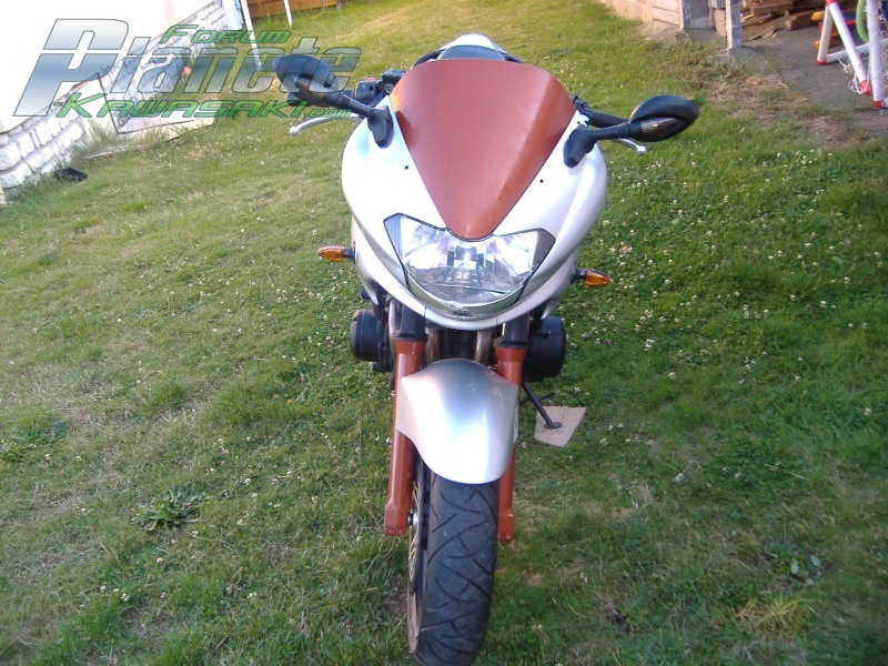

alors que dans le sens là
sa vous donnera le trait du bas
et je me suis vite aperçu que si je decouper sa comme sa, sa aller faire une descente au lieu d une monter

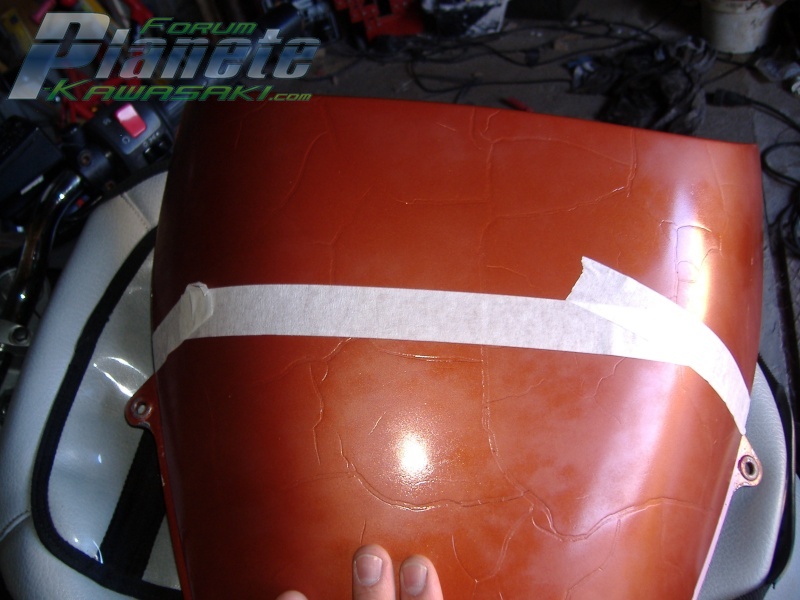

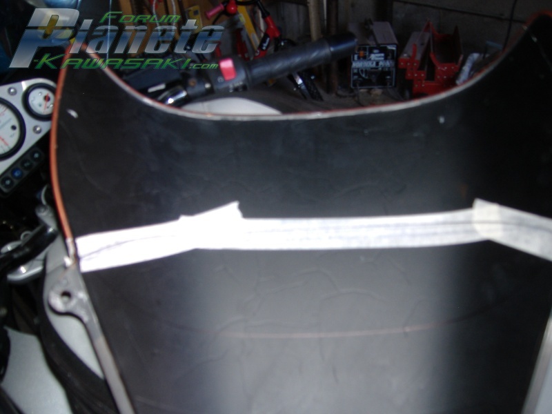

enfin apres  avoir tracer mon trait j ai mis du scotche de peintre des deux coter, la ou il y aura la decoupe
pourquoi du scotche : bas tous simplement parce que sa empeche au plastique de chauffer et donc de faire des truc bizard comme des boulle ou autre

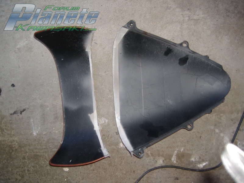

ensuite vous prenez une meuleuse avec un disque a metal se sont des disque hyper fin
puis vous découper suivant le tait que vous aurez retracer par dessus le scotche bien sur

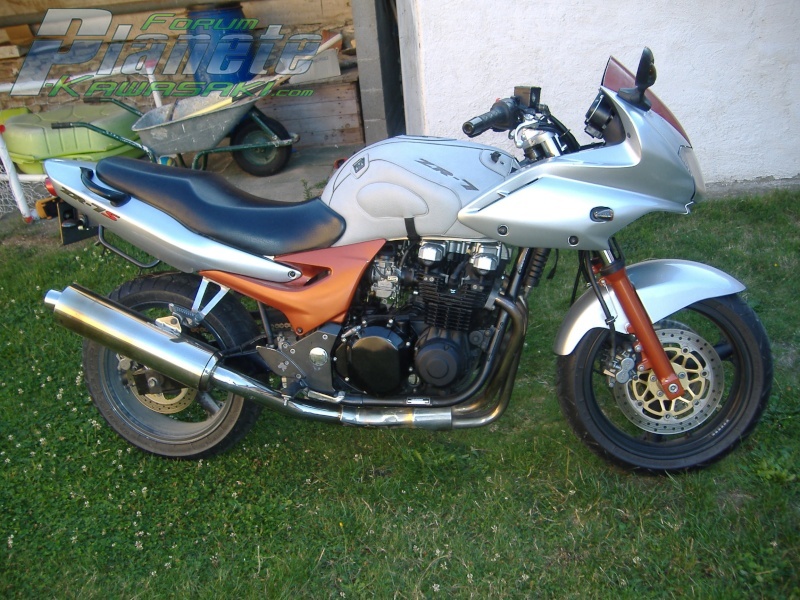

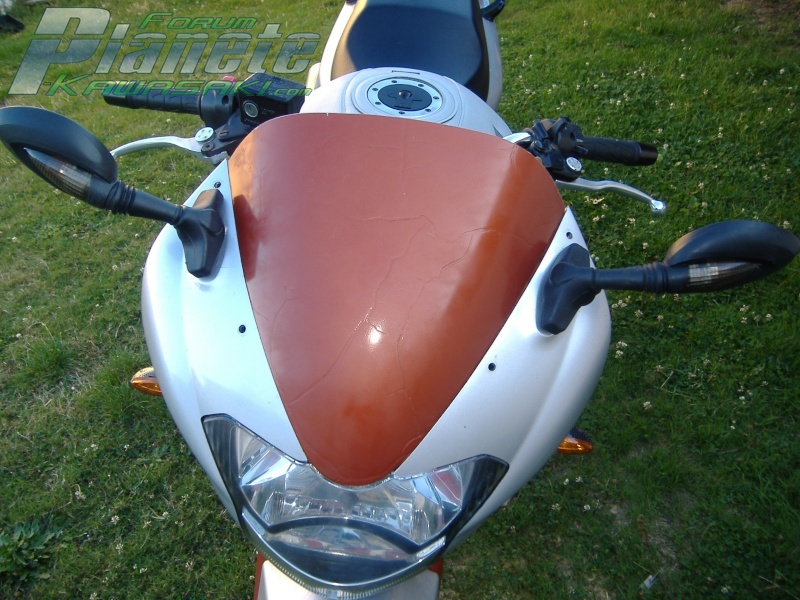

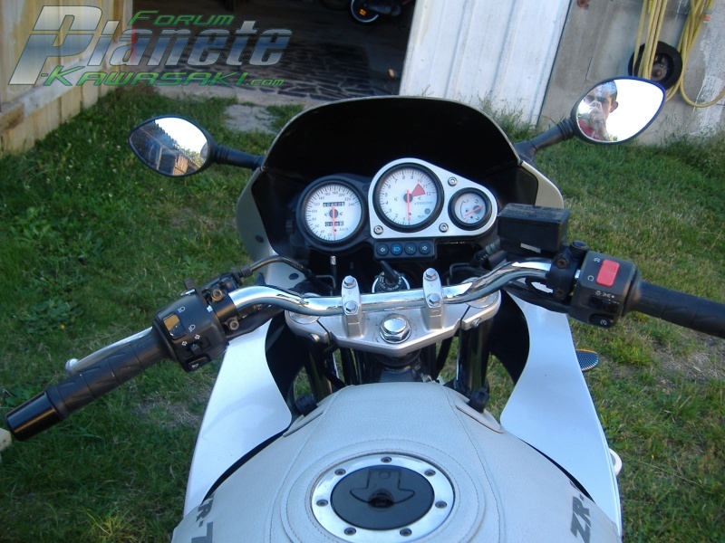

puis voici le resultat se qui me fait une bulle pour l été et une bulle pour l hiver
par contre ne pouvant pas encore rouler avec je ne peut pas vous dire si c est genant au niveau du vent ou autre
