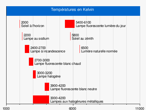

heu il me semble que les températures données sont les températures de couleurs et non les températures des ampoules !!!
En photo quand on parle de rechauffer une image, on lui applique une température de couleur (le bleu étant une couleur froide, et le rouge une couleur chaude) ... c'est pas pour autant que mon ecran prend feu !!!!
pour info:
Différentes températures de couleur :
    * Soleil à l'horizon 2000 K
    * lampe au sodium 2200 K
    * lampe à incandescence 2400 à 2700 K
    * lampe fluorescente blanc chaud 2700 à 3000 K
    * lampes aux halogénures métalliques 3000 à 4200 K
    * lampe halogène 3000 à 3200 K
    * lampe fluorescente blanc neutre 3900 à 4200 K
    * soleil au zénith 5800 K
    * lampe fluorescente lumière du jour 5400 à 6100 K
    * lumière naturelle normée 5000 K (D50) ou 6500 K (D65)
Vous aurez remarqué que plus le chiffre est petit, plus la température est "CHAUDE" (tire vers le rouge) ... et plus le chiffre est grand, plus la température sera "FROIDE" (tire vers le bleu)
La lumière naturelle est entre 5000K et 6500K ...
Pour info, 6000K ca correspond a 5726.85°C ... je pensais pas que les optiques etaient aussi solides !!
