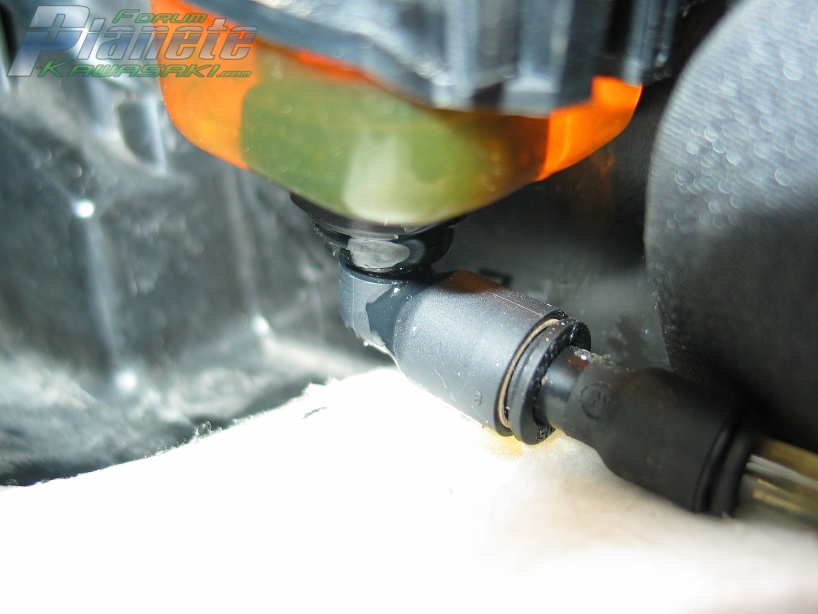

On commence par les raccords sous le récipient
bon ça fuis un peu, faut que je remédie à ça, mais je sais d'où ça vient ( Le passe cloison à travers le récipient!)

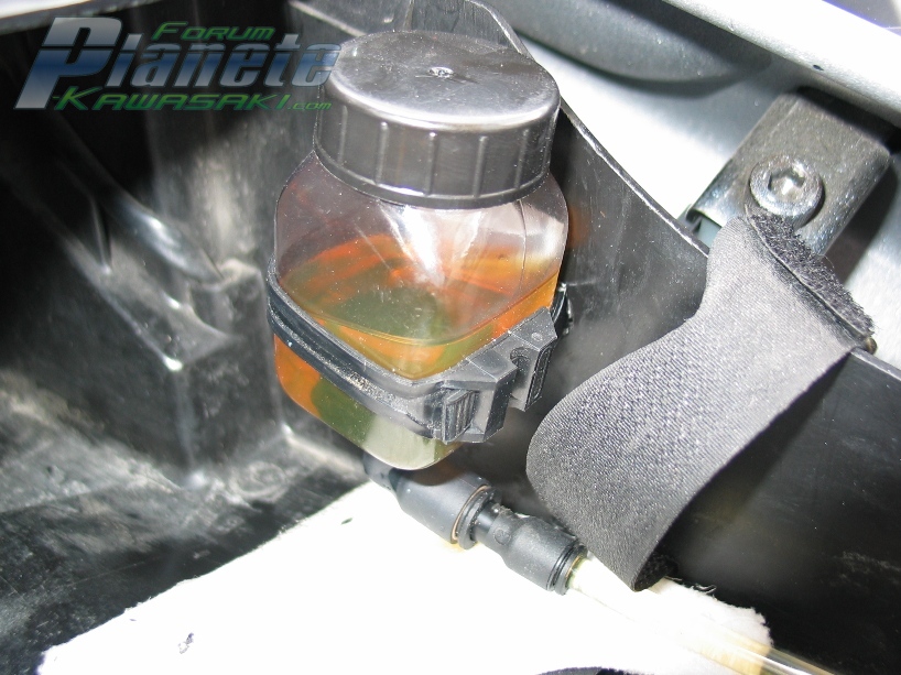

Une photo prise de plus loin ( j'ai percé 2 trous pour faire passer un rilzan pour tenir le récipient : attention car sur un zr7, le cadre en juste dérriere le coffre, ne pas percer dedans) attention aussi à la hauteur du récipient, sous peine de ne plus pouvoir fermet la selle (le choix du récipien, c'est le problème le plus chiant!)
et encoremg] de plus loin
Le petit truc métalique sur le tuyau c'est le régulateur de débit. J'ai du percer un trou dans le bord du coffre pour passer le tuyau!

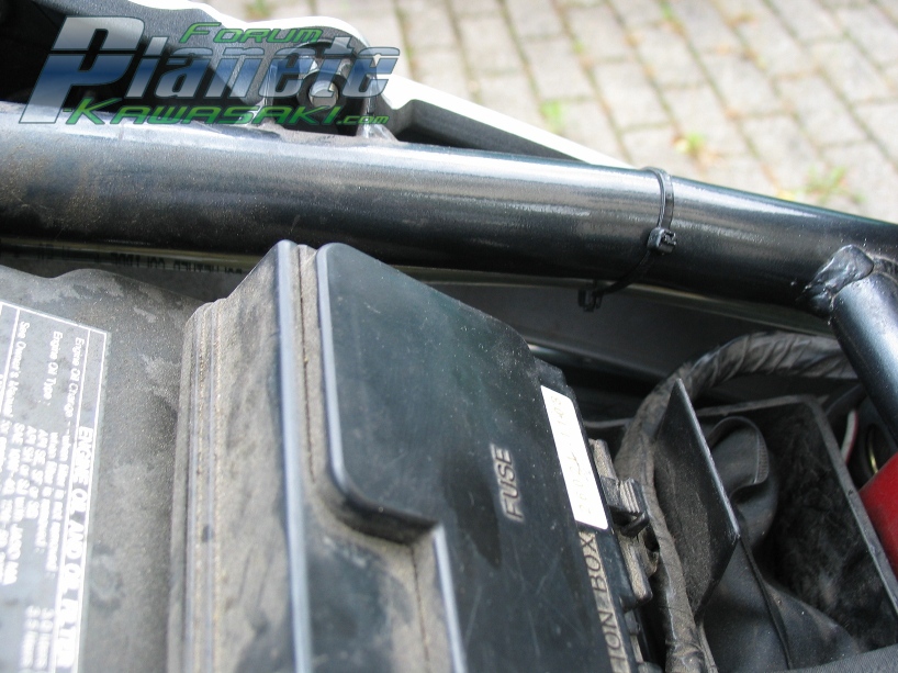

Le cheminement du tuyau
on voit le tuyau passé sous le cadre

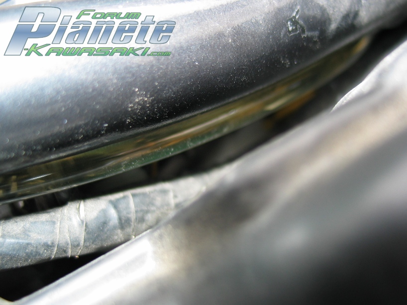

suite du chemin du tuyau
La bulle d'air, c'est un problème de remplissage que je vais réglé aujourd'hui!

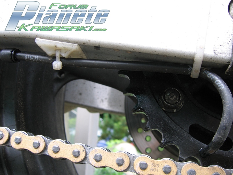

Sous le bras oscillant
Le tuyau est un peu trop long, faut que je le coupe.

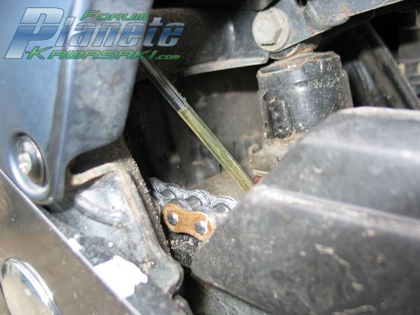

et le goutteur
C'est un tuyau en dékabon, c'est rigide donc ça garde sa forme. Vitesse des gouttes: 1 goutte toute les 45/50 sec.
On voit bien que le tuyau maintenant leche la couronne (bon il frotte un peu dessus mais c'est pas grave je pense!!)
