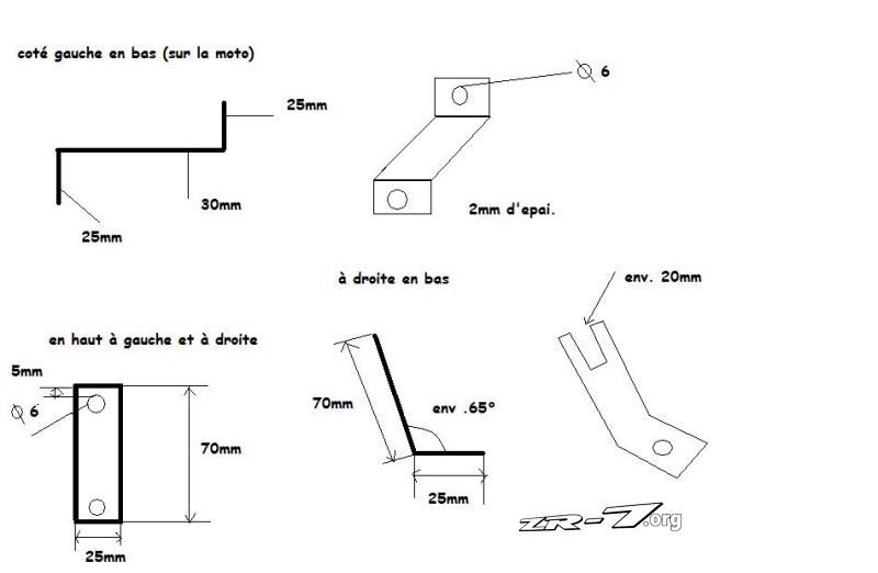

salut tout le monde j'ai un zr7n de 2000 de couleur champagne et j'ai acheter un sabot moteur de marque ermax dans une casse mais il n'avais pas les pas de fixation donc je me demandais si quel'un aurais un sabaot moteur de chez ermax pour un zr7 et me donner les dimantion merci :'(           ps comme la hpoto si contre

voila les dimensions tant attendu ...
si y'a des trucs que tu comprends pas fait le moi savoir , mais je sais pas si je pourrais te repondre dans la seconde  :biggrin:
RAAAHHHHHH trop bien :pouce:
mais trop tard pour moi ...  :'(
nikel :bravo:
rammstein80
si j'avais eu solid works (un logiciel pour faire des pieces) j'aurais fait bien mieux niveau cotation mais bon si ca vous plais   ;)

liveCAD, petit freeware sympa !  ;)
Mais oui, c'est qdmm nikel comme ça  ;)

tu peux toujours nous le faire quand meme  :sifflet: ;)

en plus de ca il est passer aujourd hui il aurait pu dire merci mais bon  :-\
en tout cas cela servira a beaucoup d autre personne  ;)
