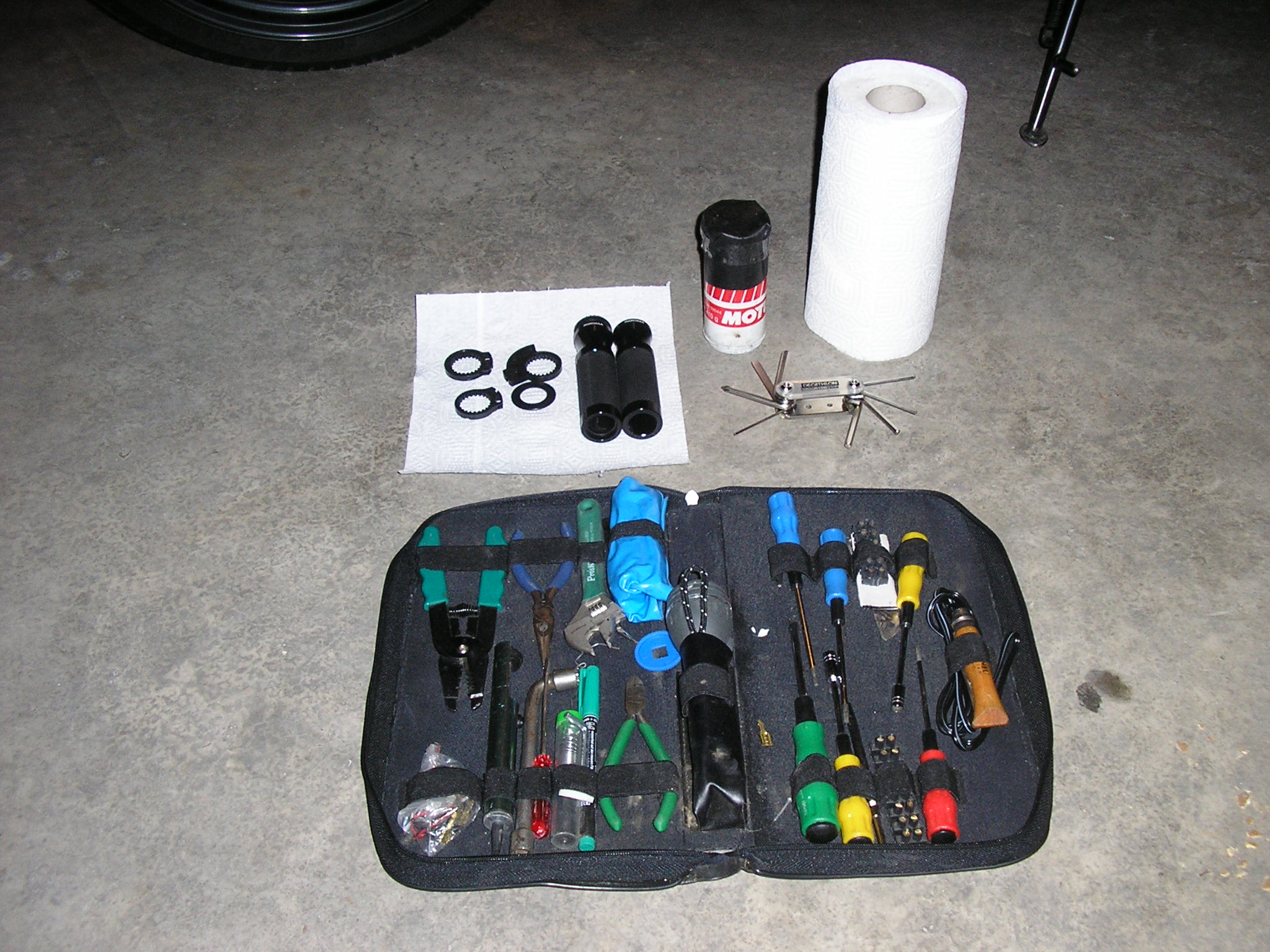

Outillage : - tournevis cruciforme
                  - jeu de clef allen
                  - sopalin
                  - graisse
                  - dégrippant (WD40)
                  - poignées Rizoma
                  - une moto ! lol

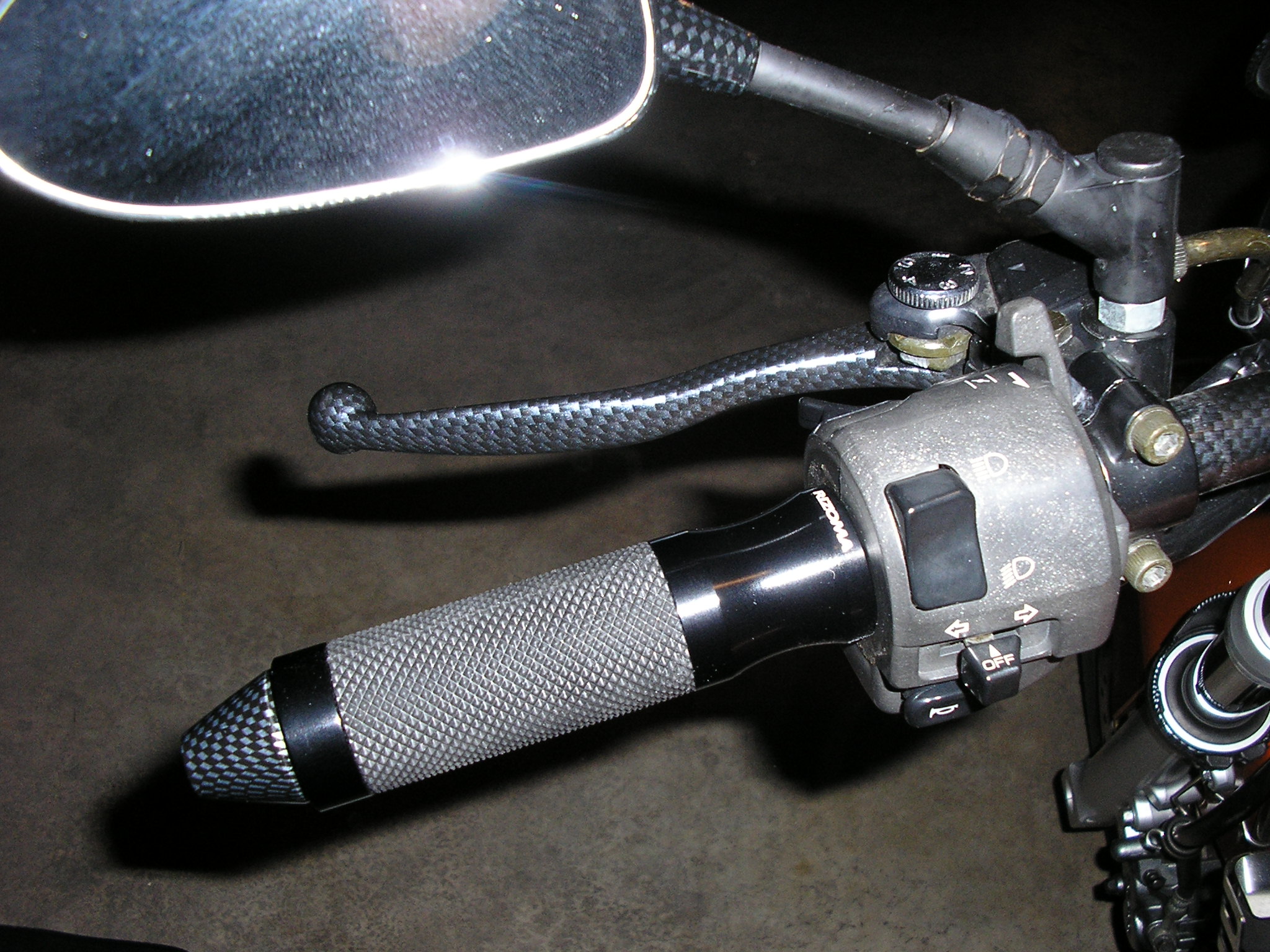

I.  COTE GAUCHE (le plus simple)

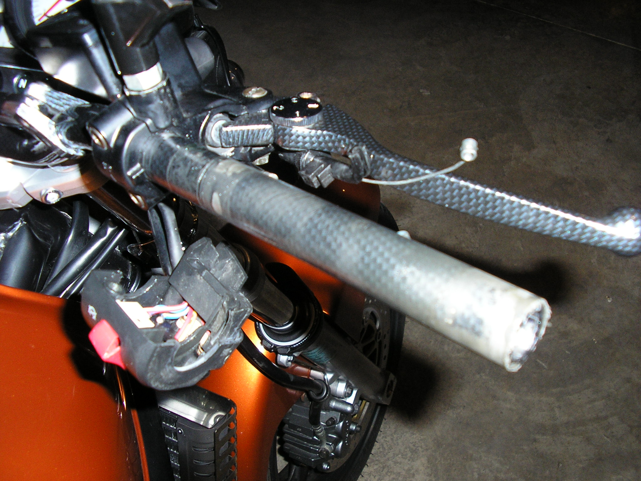

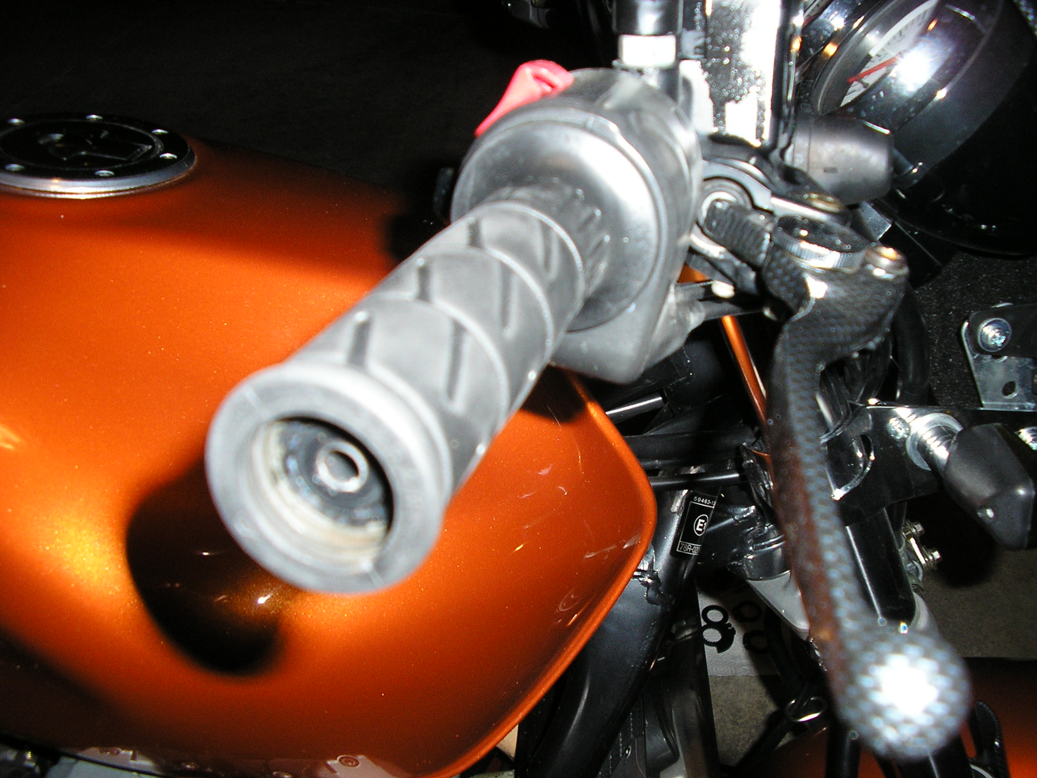

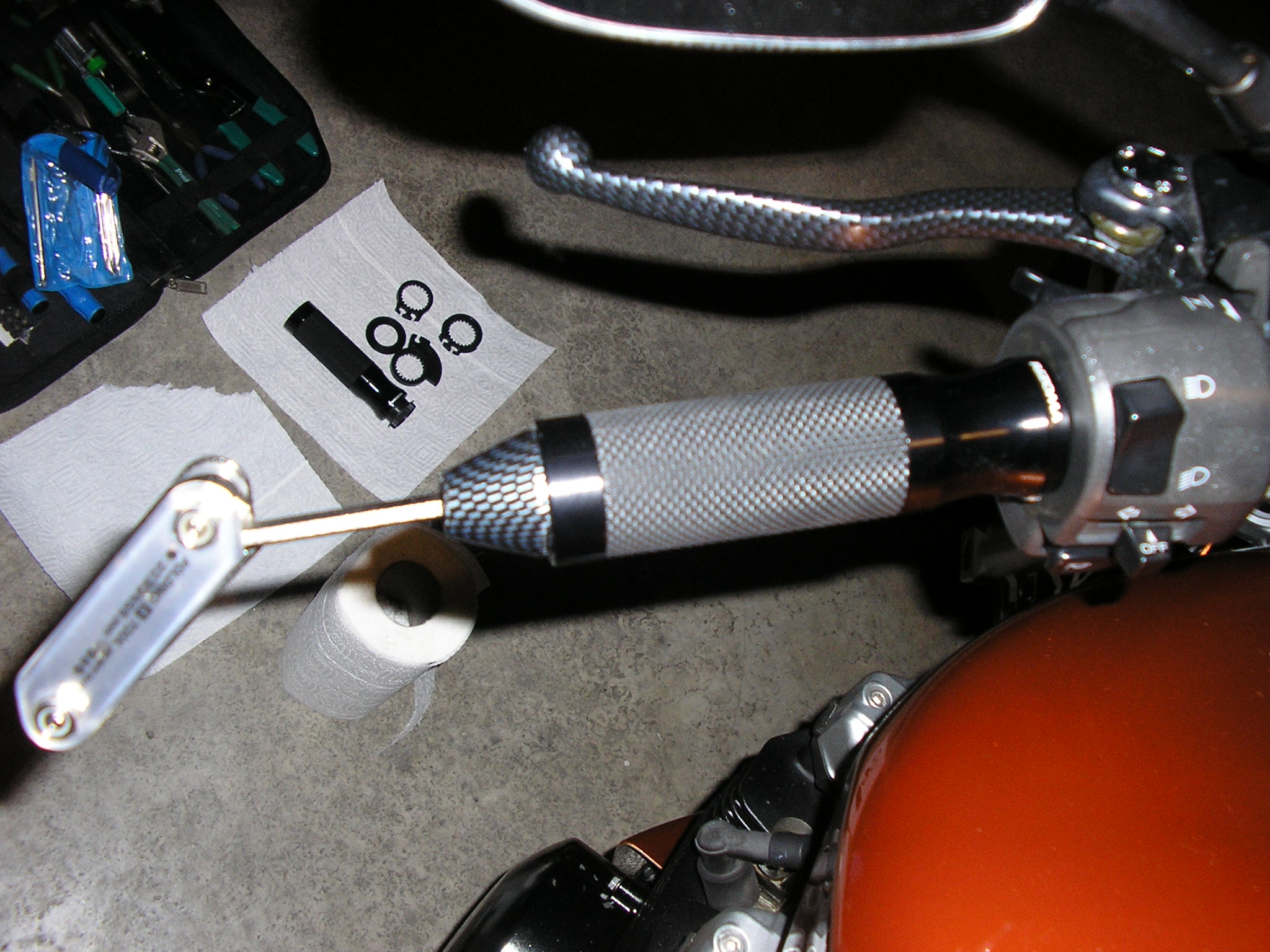

  • Commençons par enlever l'embout de guidon avec la clef allen correspondante ou avec le tournevis cruciforme suivant le type d'embout.

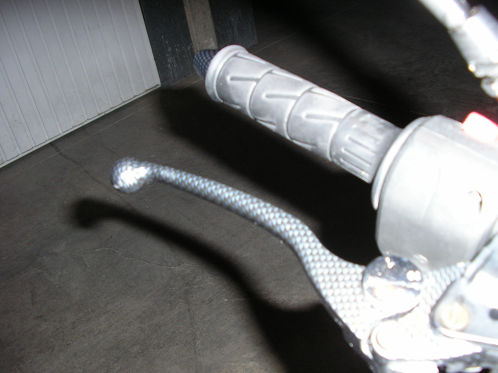

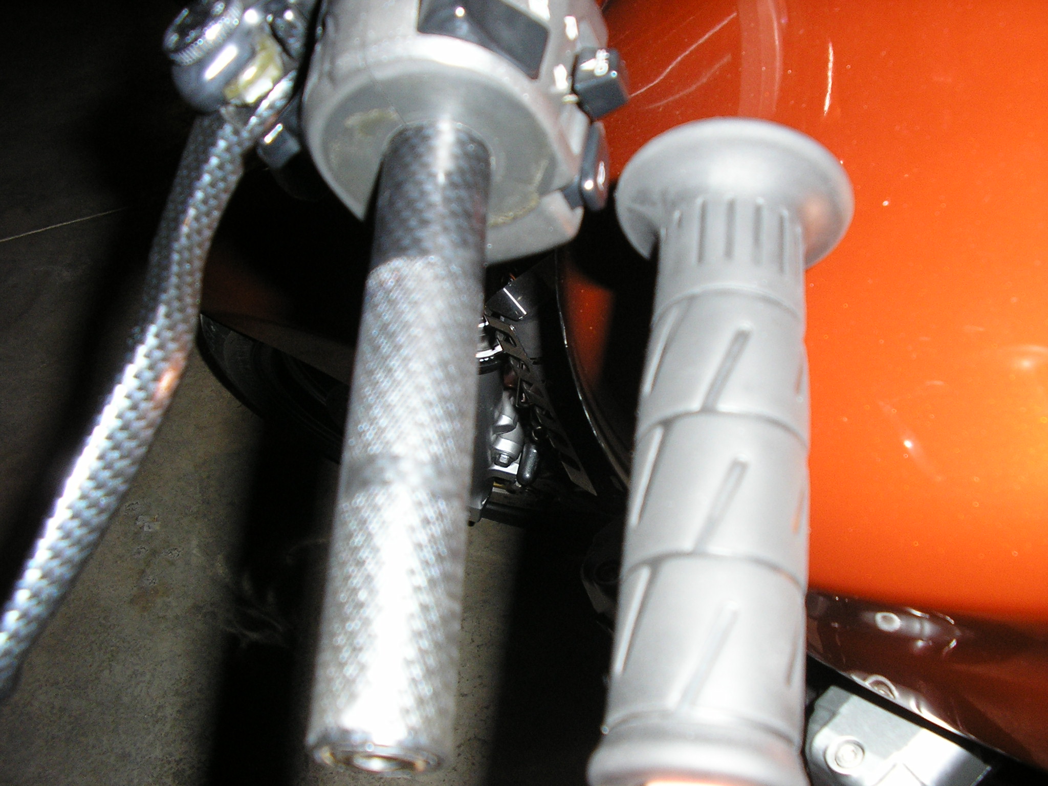

  • Enlever la poignée, celle de gauche résiste beaucoup, c'est tout à fait normal. Pour ce faire exercer une torsion sur celle-ci tout en tirant, elle devrait venir assez rapidement.
  • Insérer la nouvelle poignée tout en gardant à l'esprit qu'elle est plus courte que celle d'origine, d'où un décalage de 1,5cm.
  • Repositionner l'enbout afin de répérer la position idéale de la poignée par rapport à celui-ci, à savoir que l'embout doit arriver en butée sur l'extrémitée du guidon.

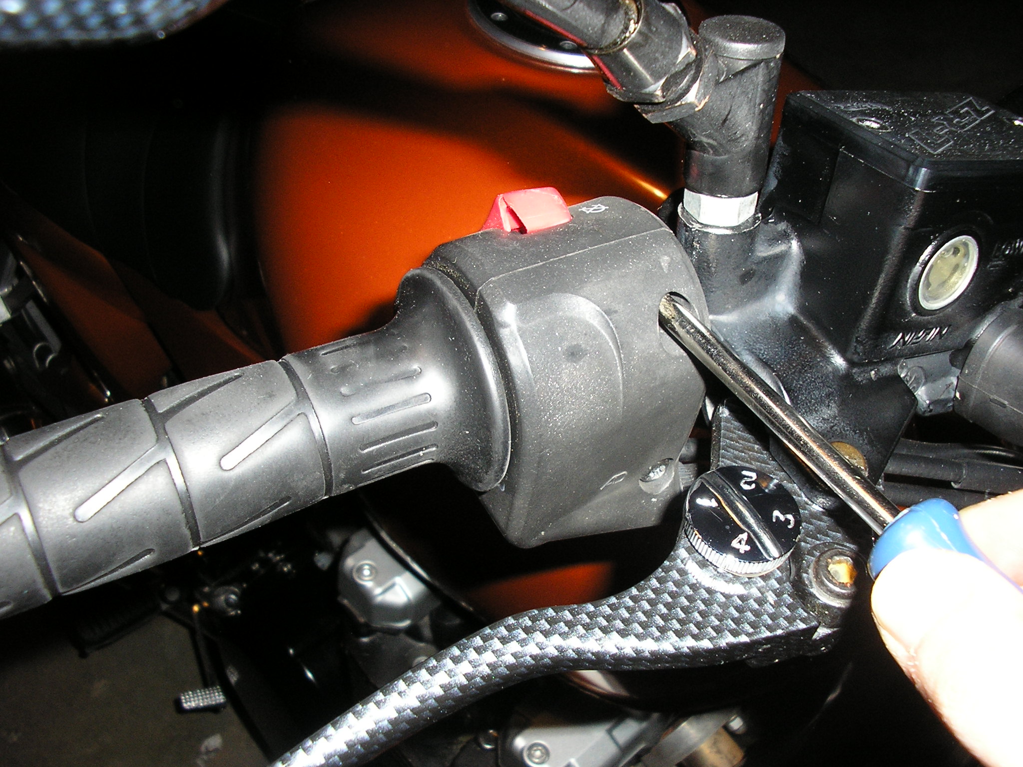

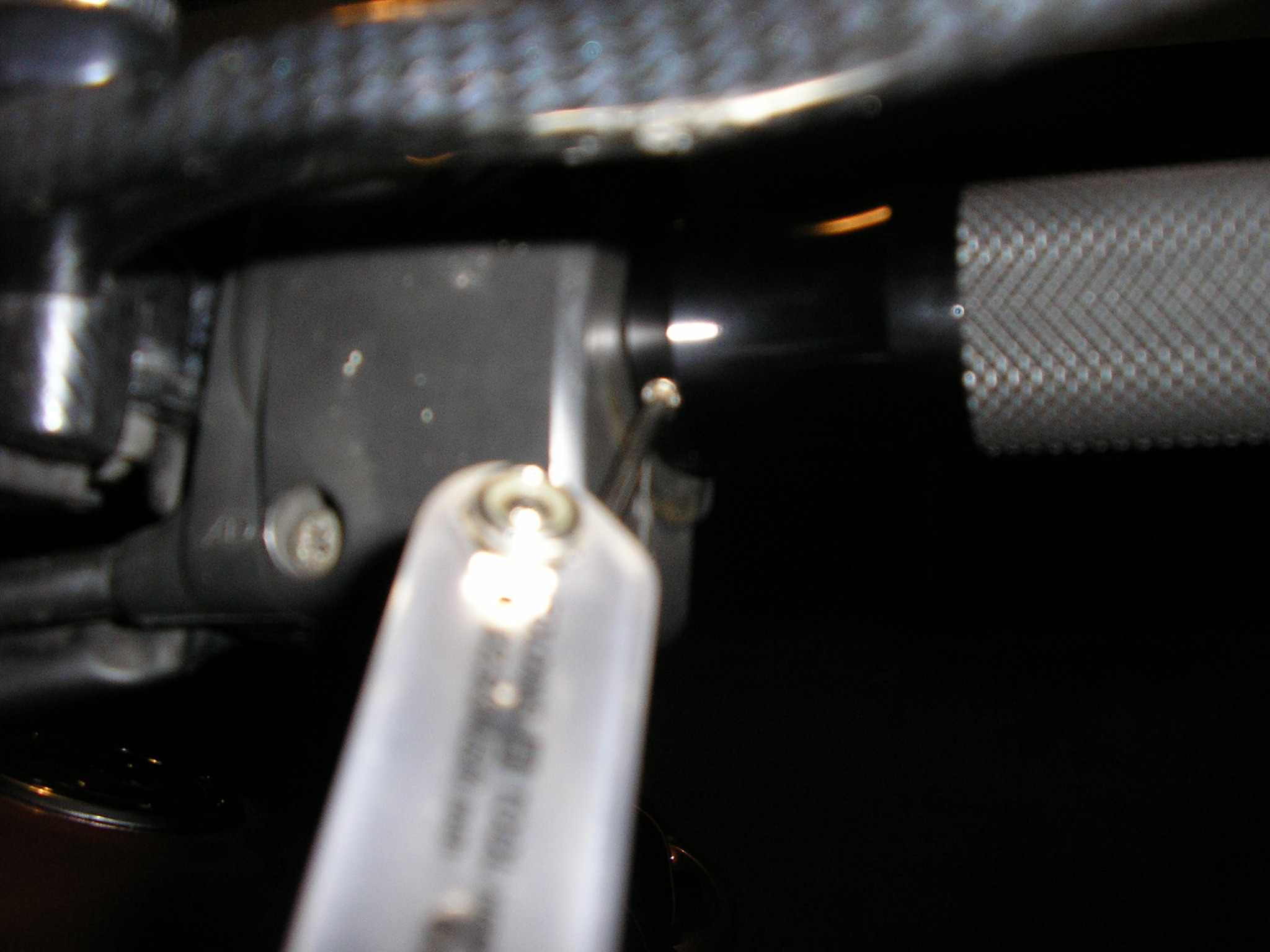

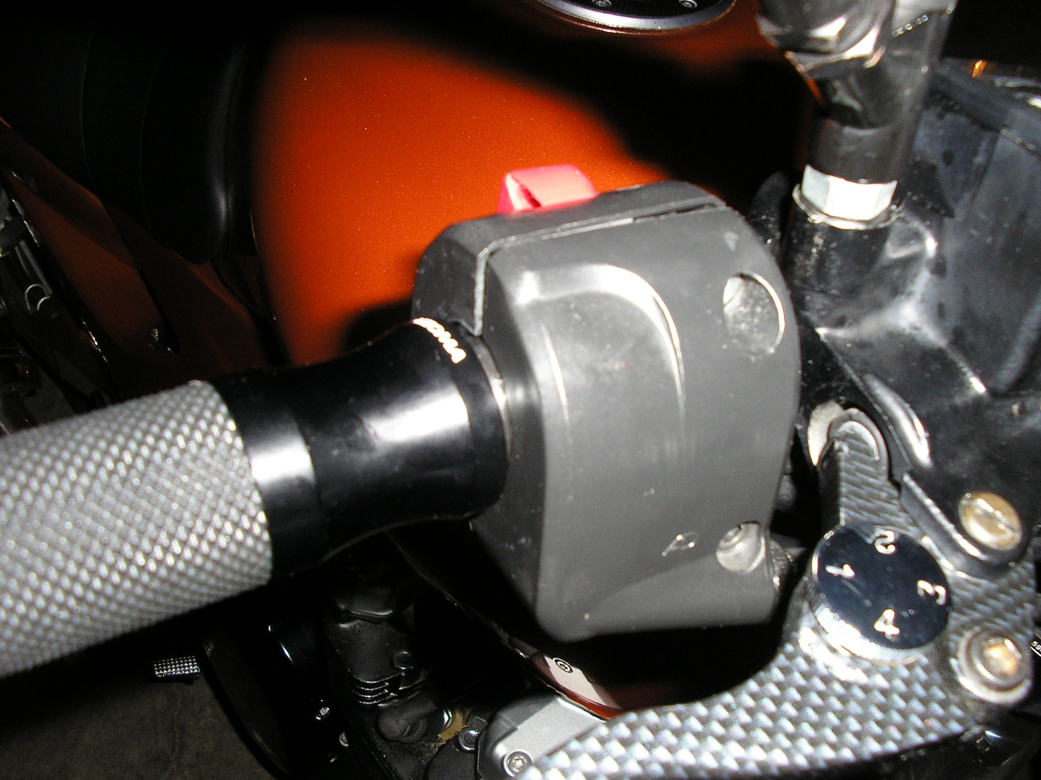

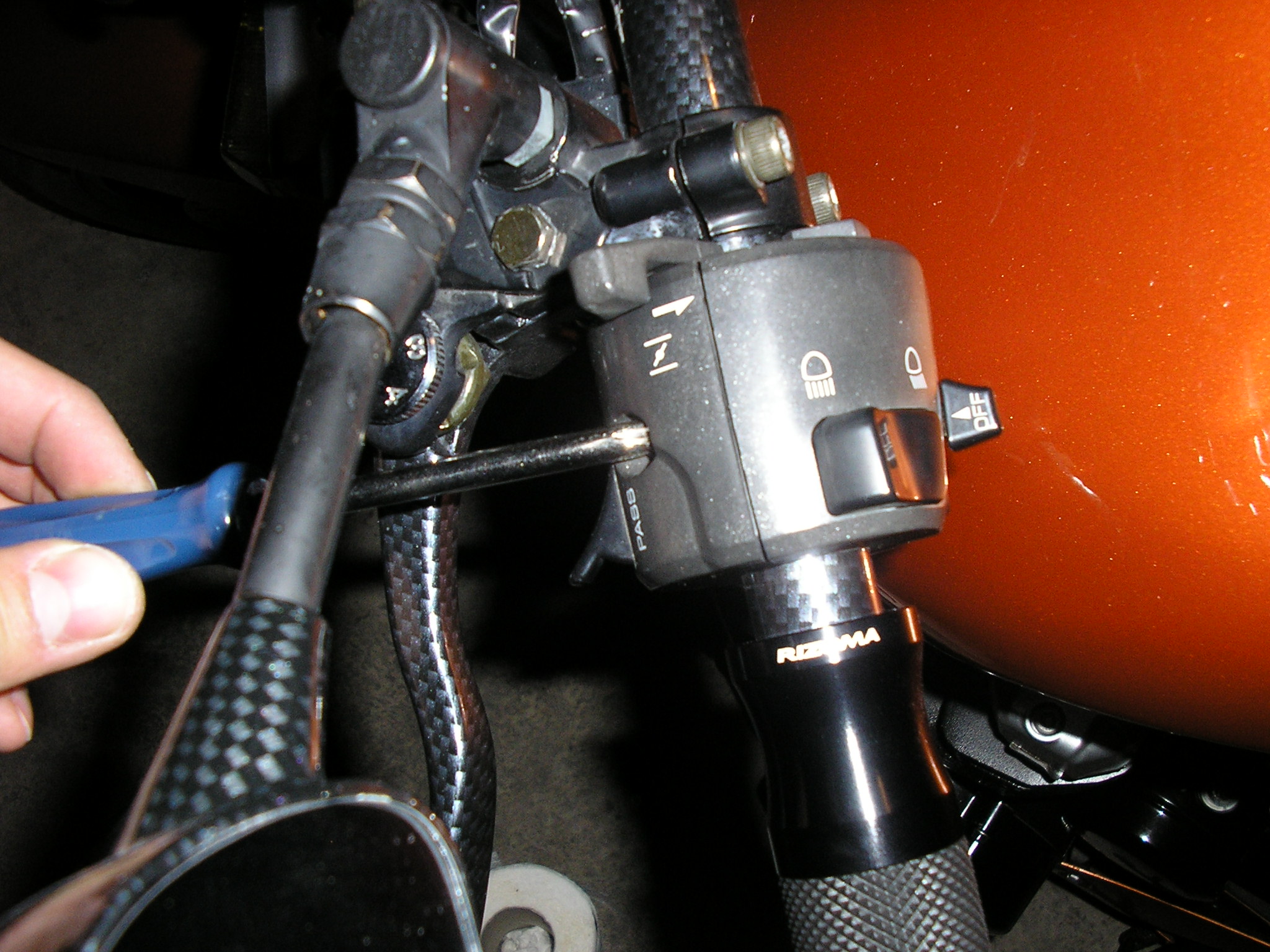

  • Dévisser légérement les deux vis cruciformes du commodo gauche à l'aide de votre tournevis et le faire glisser jusqu'à votre poignée.
    Nota : les personnes ayant un guidon d'origine doivent savoir que les 2 commodos (droit et gauche) sont munis d'une tige qui pénétre dans le guidon vérouillant de ce fait la position de celui-ci. En déplaçant le commodo, cette tige ne peut plus rentrer dans son trou d'origine et pose alors problème. Deux solutions s'offrent alors à vous : Couper les petites tiges (c'est ce que la plupart des personne qui change de guidon font car le problème est le même) / ou Repercer un trou dans le guidon afin que la tige trouve de nouveau sa place dans le guidon. Perso j'avais coupé les tiges quand j'ai changé de guidon donc le problème ne se pose pas.
  • Dévisser légérement les deux vis allen du support commande gauche à l'aide de votre jeux de clef  allen et le faire glisser jusqu'à votre poignée commodo.
    Nota : pour les personnes ayant un guidon street comme le mien, les câbles des commandes peuvent se retrouver tendus, vérifier le bon fonctionnement de l'ensemble avant d'essayer la moto. Si les commandes se retrouvent trop éloignées vous pouvez toujours retailler votre guidon de 1 ou 2 cm comme je vais le faire dans le mois qui vient.

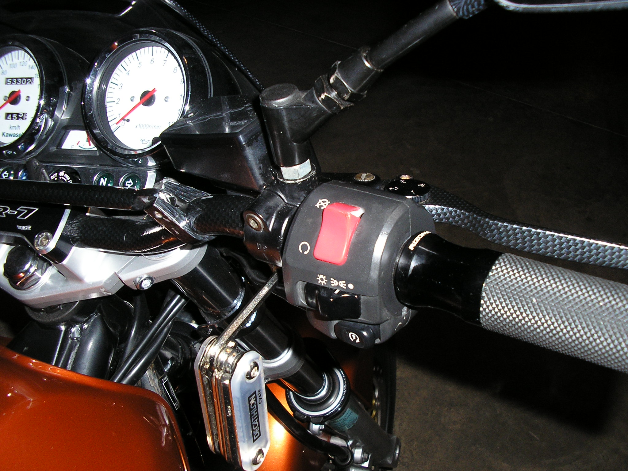

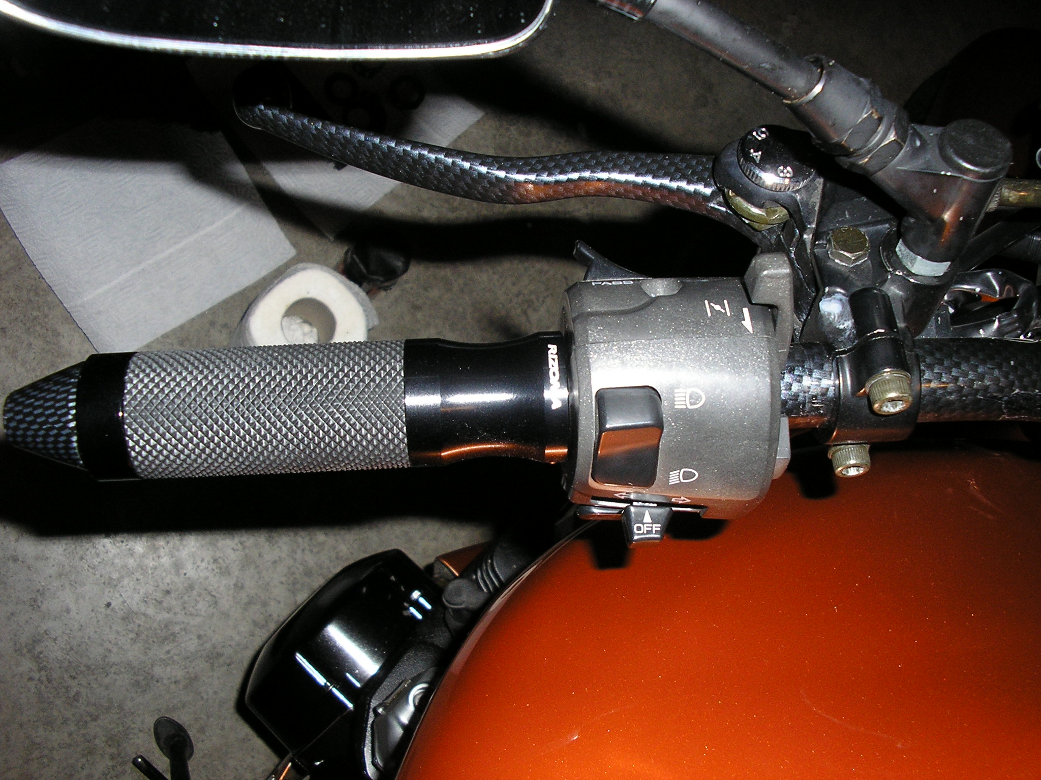

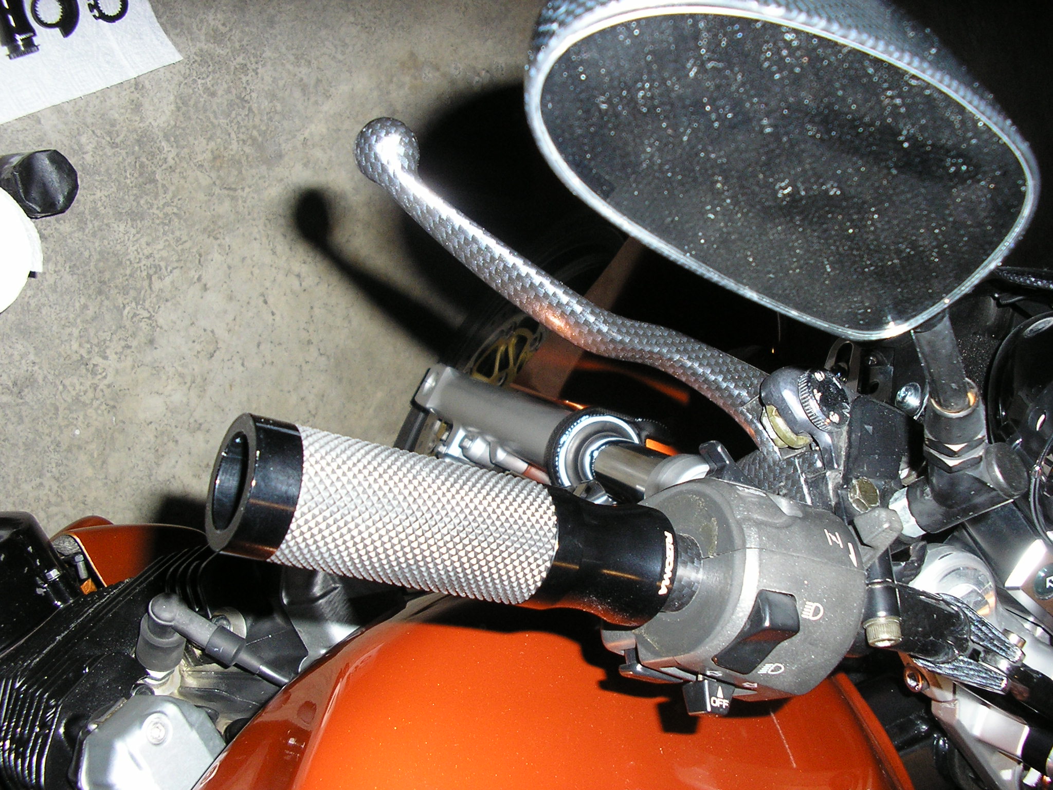

  • Revisser définitivement votre embout de guidon afin de plaquer la poignée contre le commodo déja fixé.

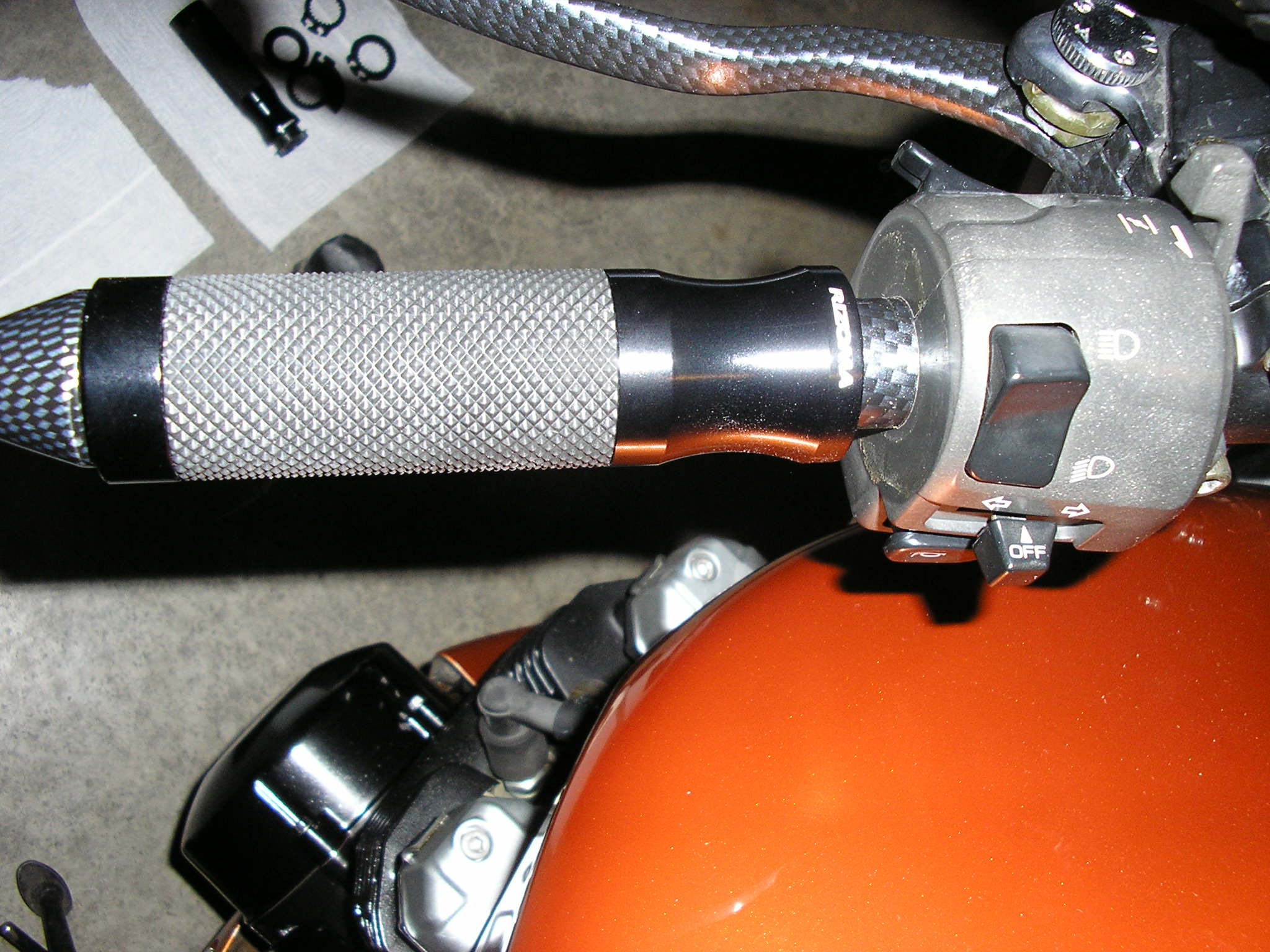

  • Orienter la poignée dans le position désirée : l'écriture Rizoma en l'air, et la vérouiller en serrant les deux vis alle, à l'aide de votre jeu de clef allen.
  • Nettoyer, admirer, prendre son courage à deux mains et passer à l'autre coté.

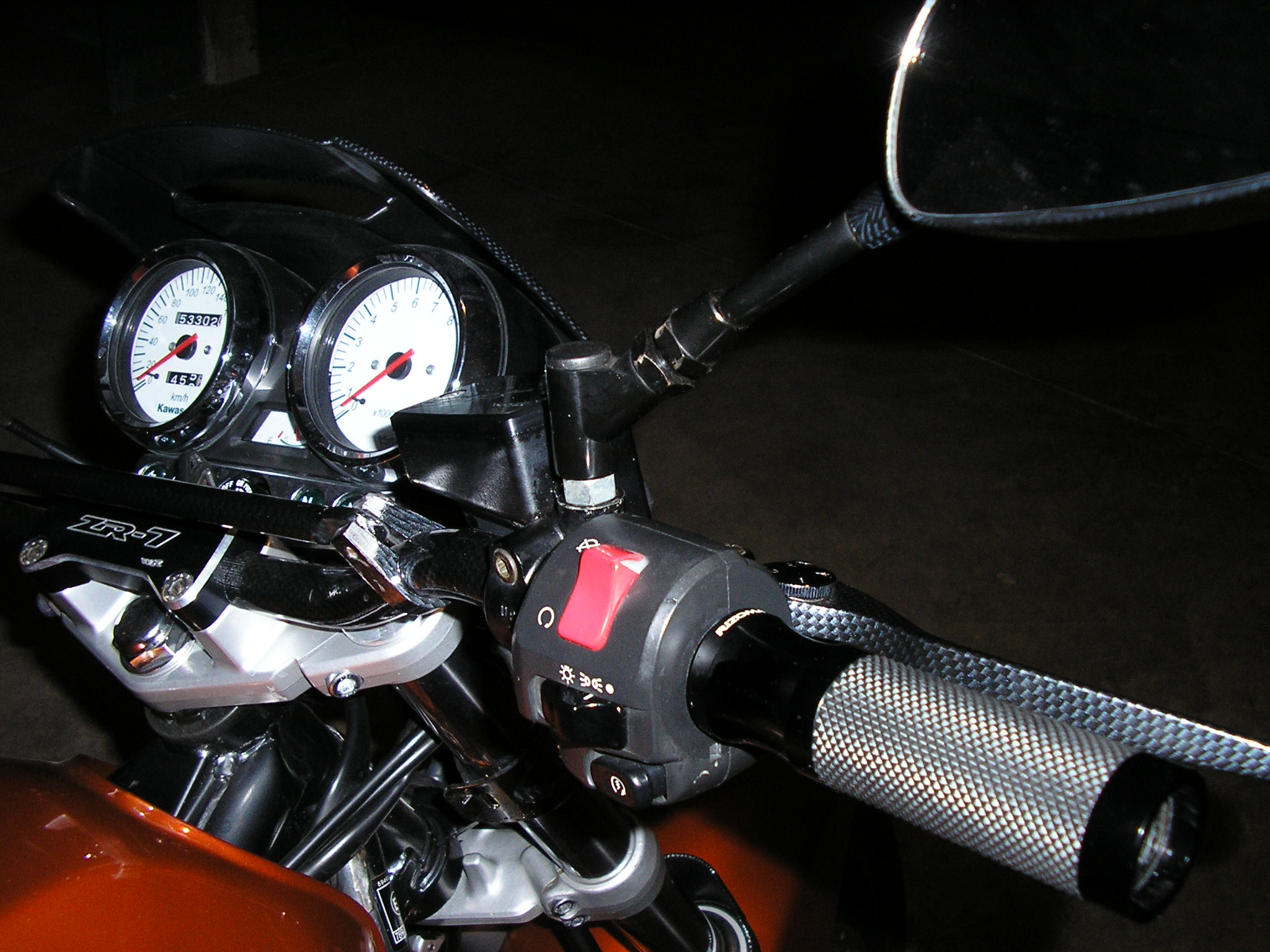

II. COTE DROIT (le moins simple)

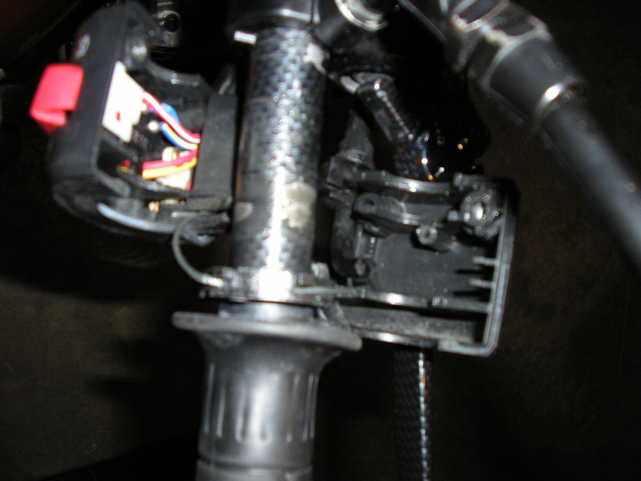

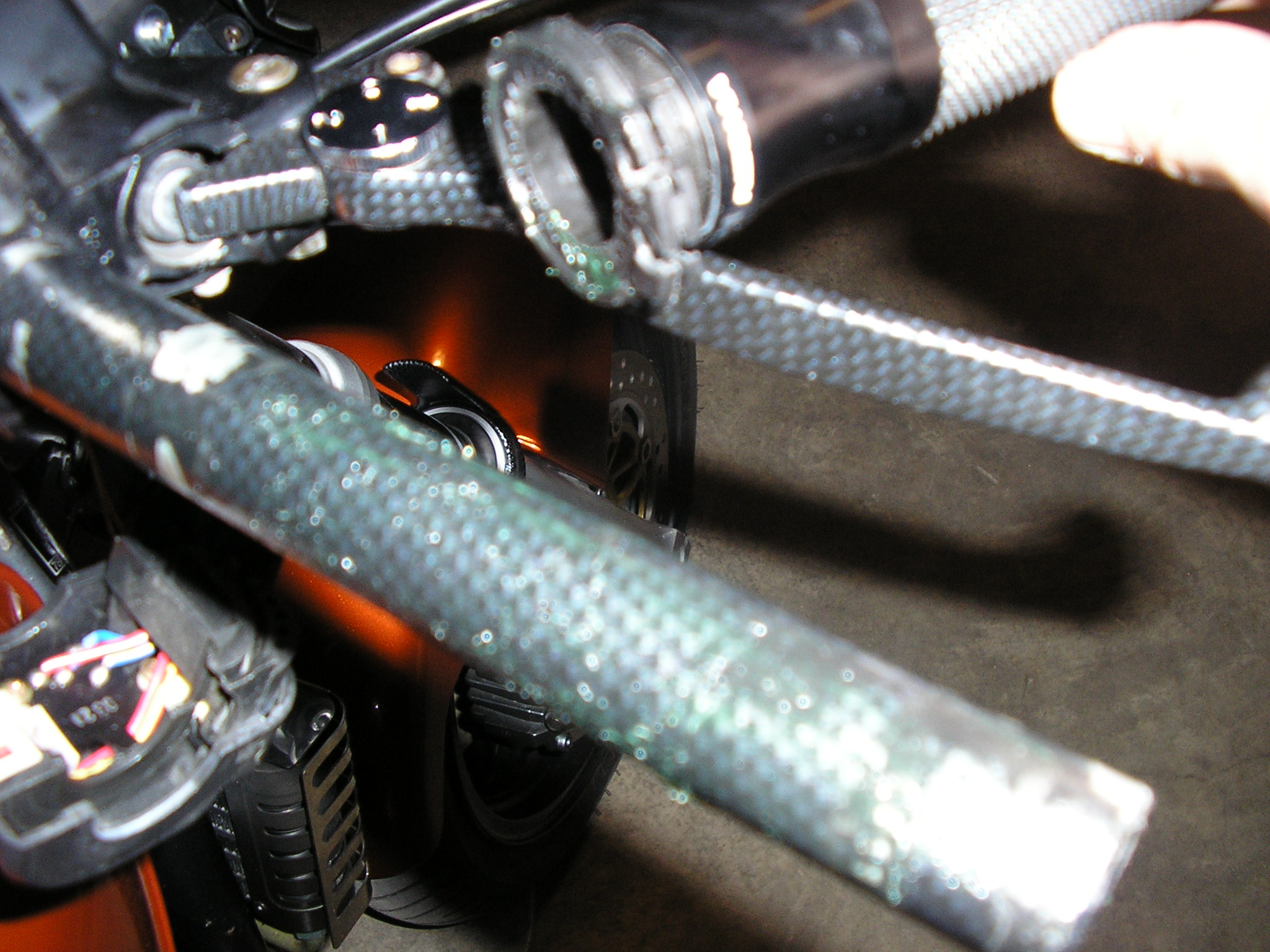

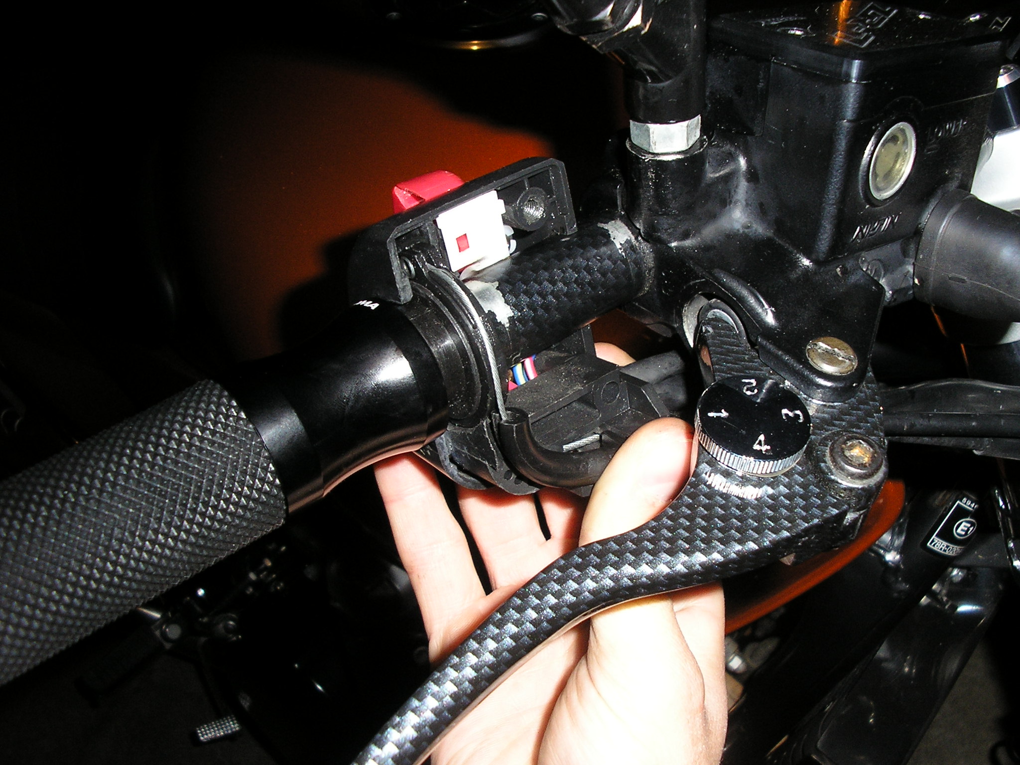

  • Dévisser les deux vis cruciforme du commodo droit à l'aide de votre tournevis, décâbler l'ancienne poignée et la retirer.
  • Nettoyer le guidon qui doit être recouvert de vieille graisse toute collante.

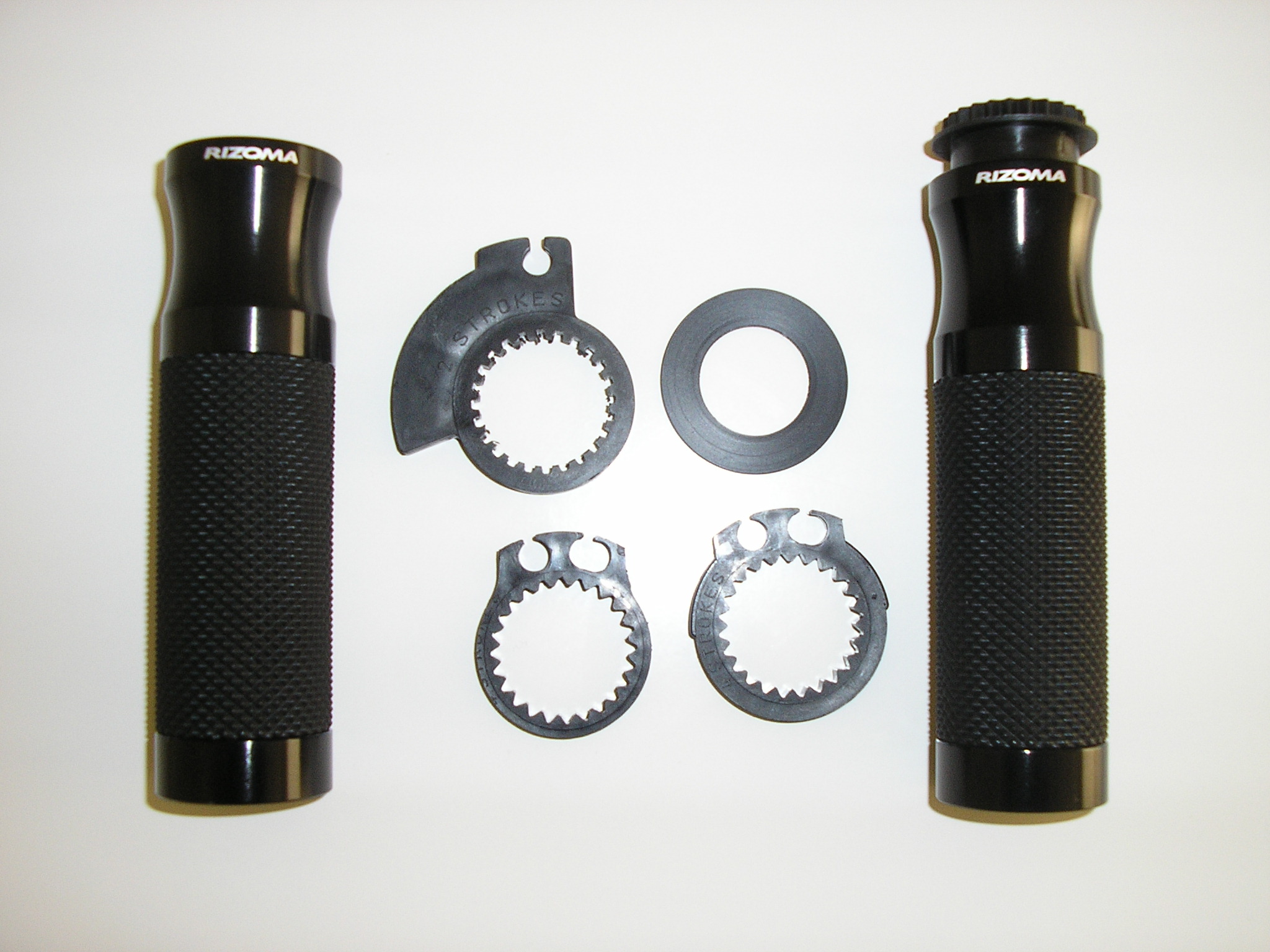

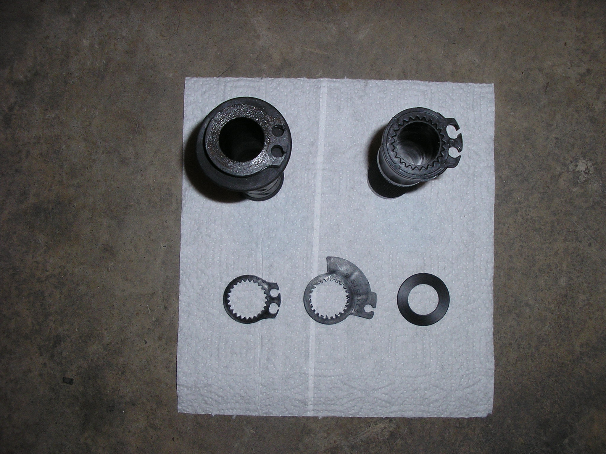

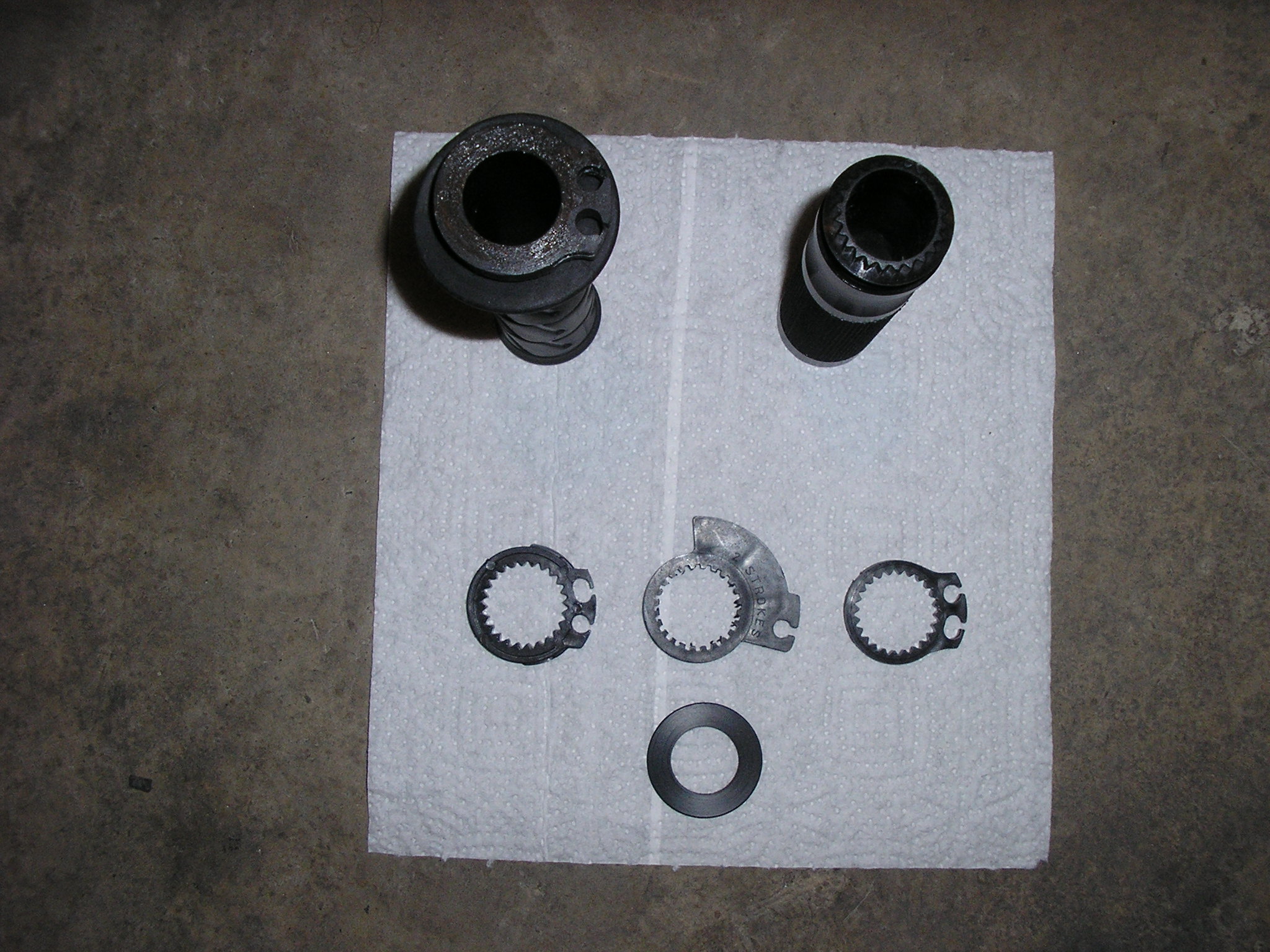

  • Préparer votre poignée en fixant le bon embout, c'est celui qui ressemble le plus à celui de l'ancienne poignée, il suffit de le clipser dessus, je vous vois en train de faire de gros yeux derrière votre écran, ne vous inquiétez pas ça tient très bien.

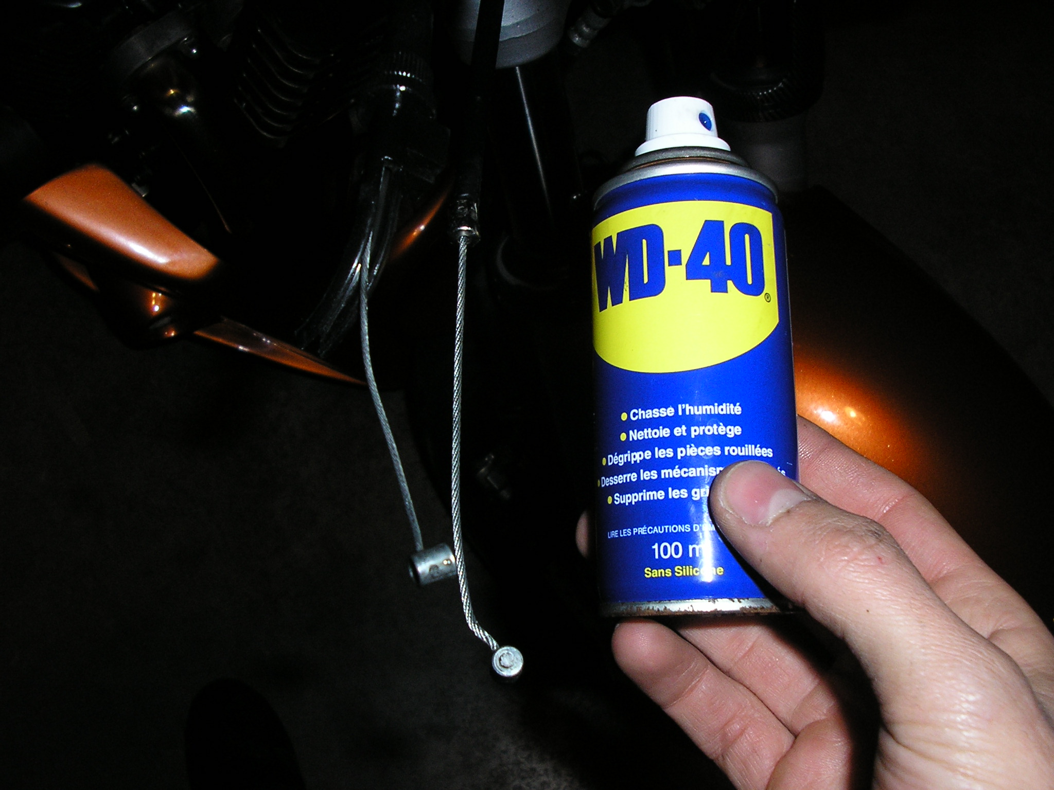

  • Profiter du démontage de votre commodo droit pour lubrifier les câbles d'accélérateur à l'aide de votre WD40 et  graisser votre guidon et poignée avec de la bonne graisse.
  • Câbler la nouvelle poignée avec précaution, chacun des câbles doit être dans son logement et ne pas empêcher le bon retour de poignée d'accélérateur. Si le fonctionnement vous parrait optimal vous pouvez refermer votre commodo en remettant les 2 vis.
  • Revisser définitivement votre embout de guido et vérifier une nouvelle fois le bon fonctionnement de la poignée.
  • Nettoyer, souffler, admirer le résultat et aller vous chercher une bonne bière.

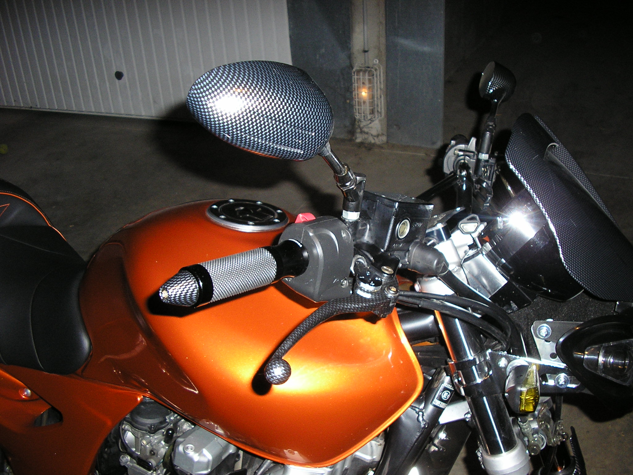

Enfin vous pourrez trouver prochainement des nouvelles photos de ma belle avec ses nouvelles poignées et une petite surprise ... mais cccchhhhhuuuuuttttt ! je ne vous en dis pas plus !  :pouce:

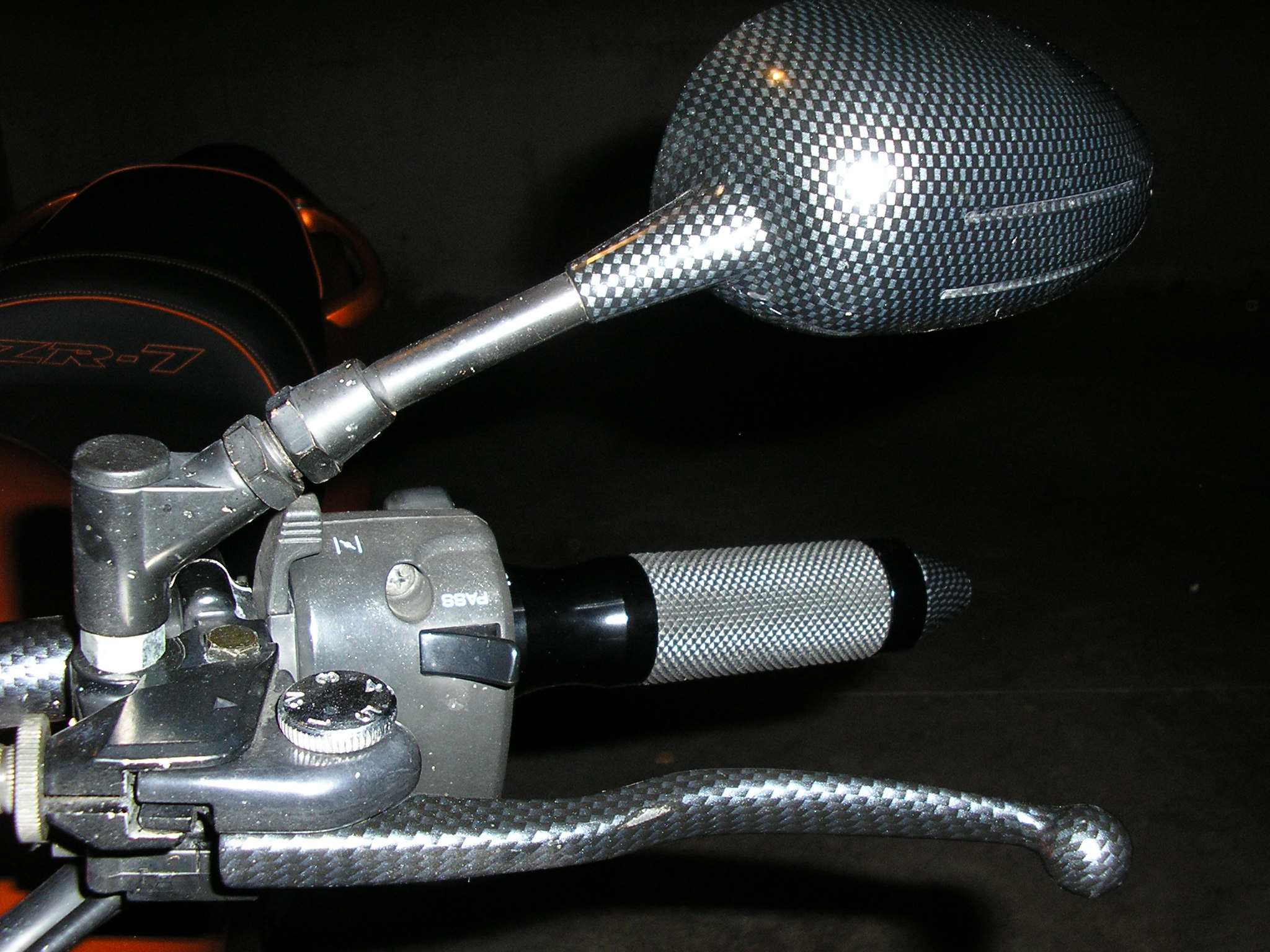

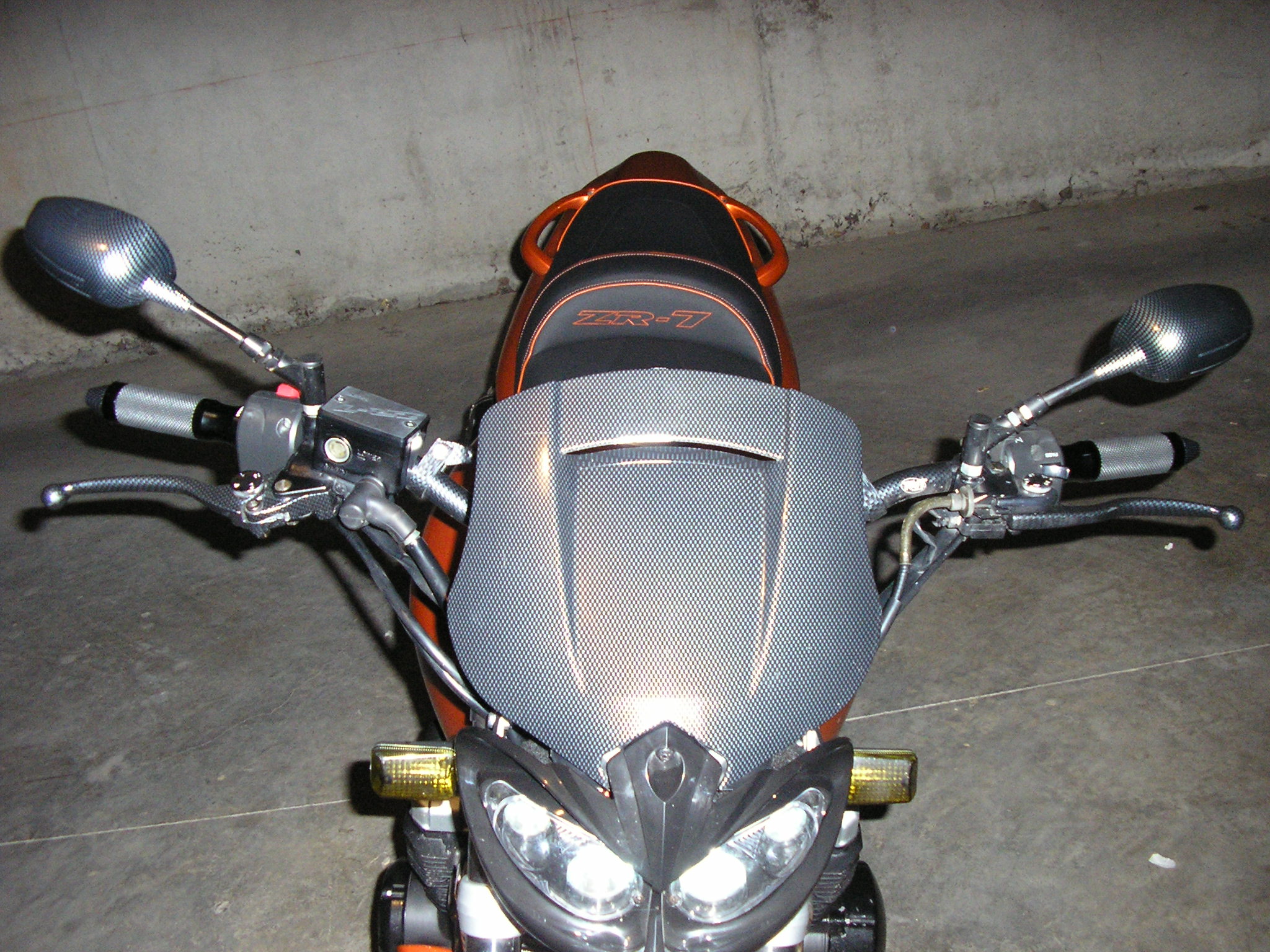

Concernant le confort, je ne n'ai parcourue que 100km ce weekend avec ma chérie mais je peux déja vous dire qu'il faut un certain temp d'adaptation. Tout d'abord, les poignées sont plus courte donc la prise en main et les sensations ne sont pas les mêmes, le grip quand à lui, contrairement à ce que j'avais laissé entendre, est constitué de petits picots piramidaux en caoutchou, ce qui offre une adérance exeptionnelle d'après moi à condition que notre main soit bien positionnée sur celui-ci.  :sifflet:
Autre aspect un peu moins réjouissant, la position de conduite, qui, comme je l'ai expliqué dans mon tutorial, engendre un écartement exessif des bras sur ma moto du fait de la largeur de mon guidon street et de la taille des poignées Rizoma, inférieure à celles d'origines.  :-\

P.S : Y'a pas un modérateur qui aurait enlevé (par inadvertance) la photo des outils nécessaires à la réalisation de l'installation ?
