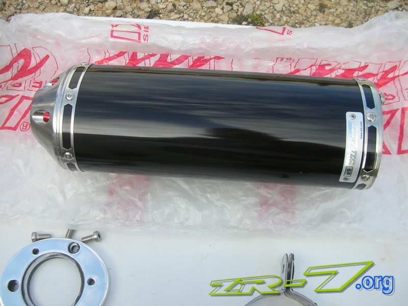

Voici donc le contenu du carton...
Alfred
Le kit de montage zr7 : entretoise, joint et vis...
Le joint torique
Le collier de fixation
un joint métal qui doit servir lorsque l'on retire la chicane
et le Certificat d'homologation
Le voici de face...
...de dos...(donc la plaque d'homologation ne se voit pas tout de suite... :-D )

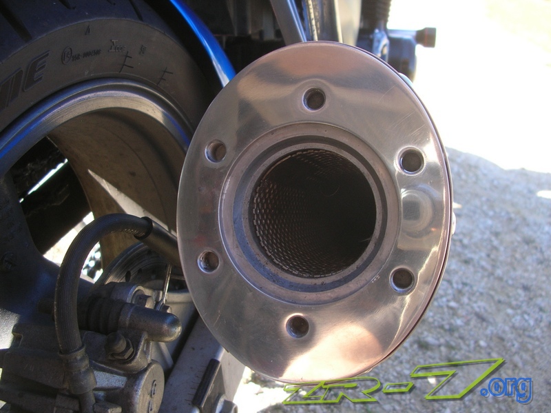

La sortie avec ses vis pour retirer la chicane... :sifflet:

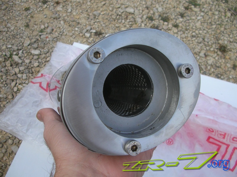

Et l'entrée...avec son petit trou... :o
C'est elle qui m'a pausé probleme car je ne comprenais pas comment je pouvais y faire rentrer mon gros machin...

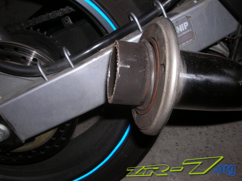

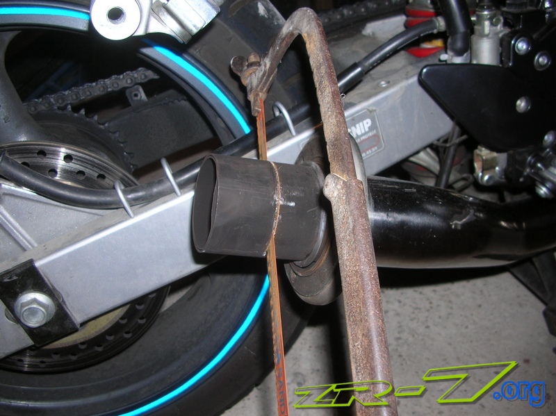

Et la vous pouvez commencer a couper....avec un peu de chance, un peu de doigté et un bon mal au genoux...au bout d'une demie heure vous devriez en etre là...
Et là, s'il vous plait, on ne fais pas la vanne du ..."wouarf !!! la Vache ...la scie, elle est aussi vielle que CPG...!!! " Premierement parce que ce n'est pas la mienne et ensuite parce que elle est vraiment plus vielle que moi....!!!  <D <D <D
Vous aurez remarqué, bien sur, que, doué de mes doigts comme je le suis (voir "nettoyage de la chaine" ) J'ai préféré retirer mon Raz de roue... :-\ au cas ou ...  :sifflet:
et du temps qu'on discutais ...voici ce p%£¤#*n de tube qui est quand même tombé....
J'espère que vous serez un peu plus précis que moi et que vous, vous arriverez à faire une coupe droite... :'(

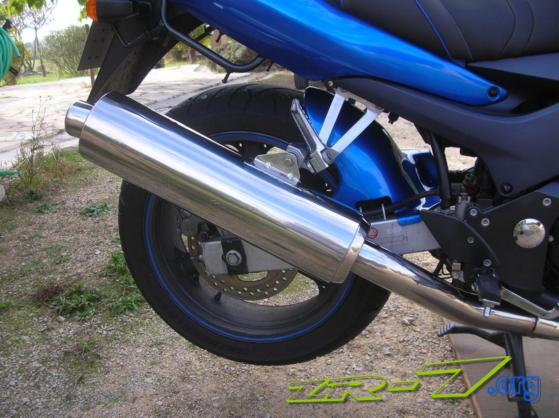

Voila c'est fini....
Mais oui... Bien sur que je ferais d'autres photos, en exterieur, de jour, avec le soleil....pfffffffffffffff !!! jamais content vous alors....!!!!
Hein  ?......Comment ?............. Le son ?...quel son?..ha celui du pot...........!!!! c'est simple les enfants......

Voici maintenant des images du retrait de la zigounette d'Alfred...:
Alors une fois les vis rouge retirées
Il n'y a qu'a sortir la chicane :
et on se retrouve avec un grand vide... Oo:  0(0
