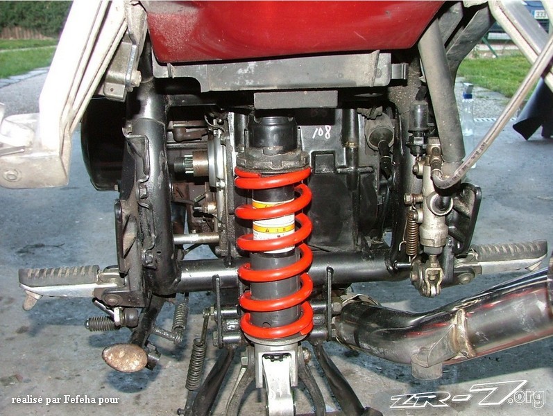

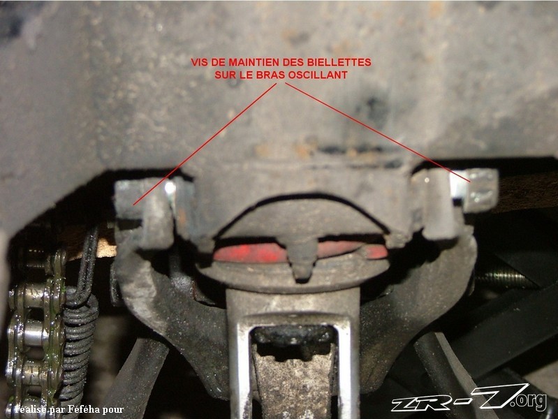

4ème étape : Libérer les biellettes.

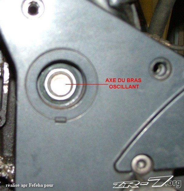

Enlever le cache de l'axe du bras :
Dévisser l'ecrou de l'axe du bras oscillant et retirer l'axe du bras.

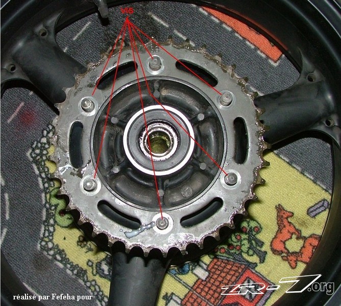

6ème étape : démonter la couronne arrière. Pas de difficulté particulière, juste 6 vis à enlever.

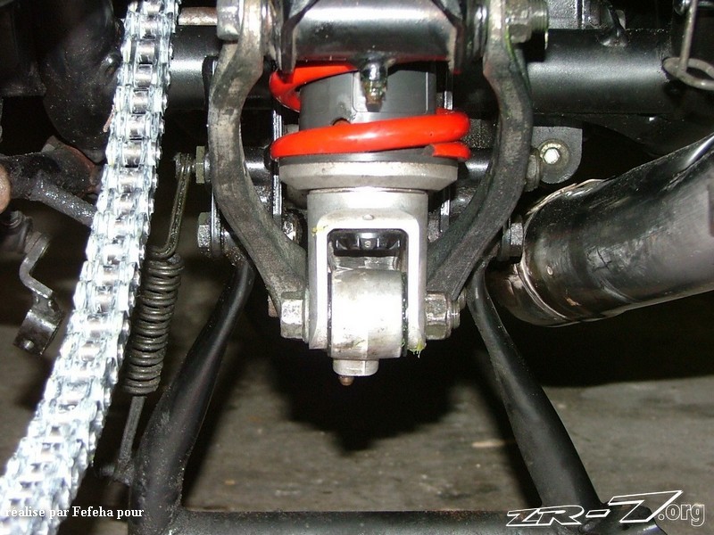

Etape 5 : Fixer les biellettes et l'amortisseur arrière.
