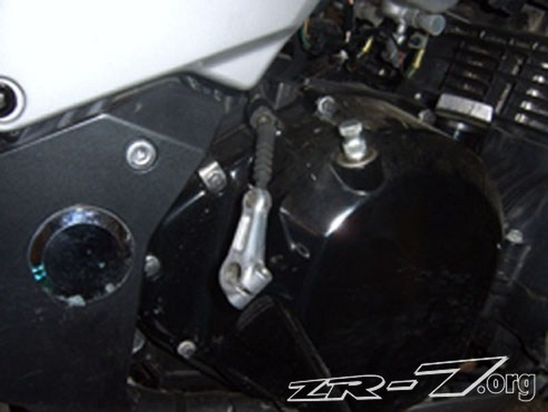

-ensuite il faut démonter la petite patte de l'embrayage qui coulisse avec le cable d'embrayage  photo 1 et 2

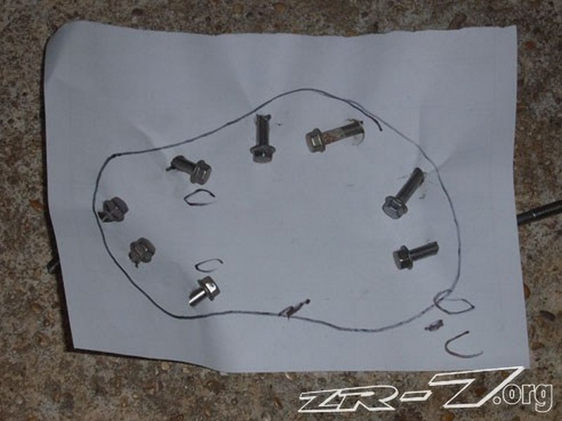

-ensuite dévisser toutes les vis du carter et je vous conseil de faire un modéle du carter sur papier pour y incruster les vis car elles ne sont pas toutes de la meme grandeur.

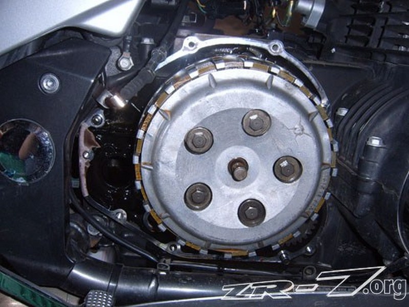

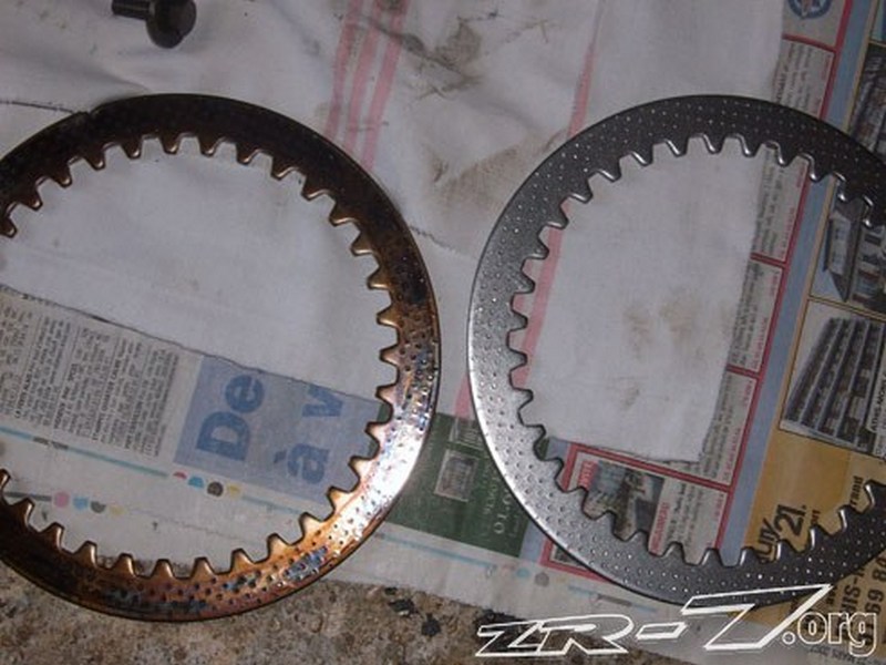

-une fois dévisser retirer le support des disques, les disques ce trouvent juste derriere. il se retire tous seul il ne sont pas fixé a part avec le support. surtout lorsque vous les retirer laisser les dans le meme ordre qu'ils étaient ca vous permettra de remettre les neufs dans le bon sens. photo 5
-une petite différence entre les anciens disques et les nouveaux photo 1
-ensuite réinserer les disques neufs sans vous trompé de sens

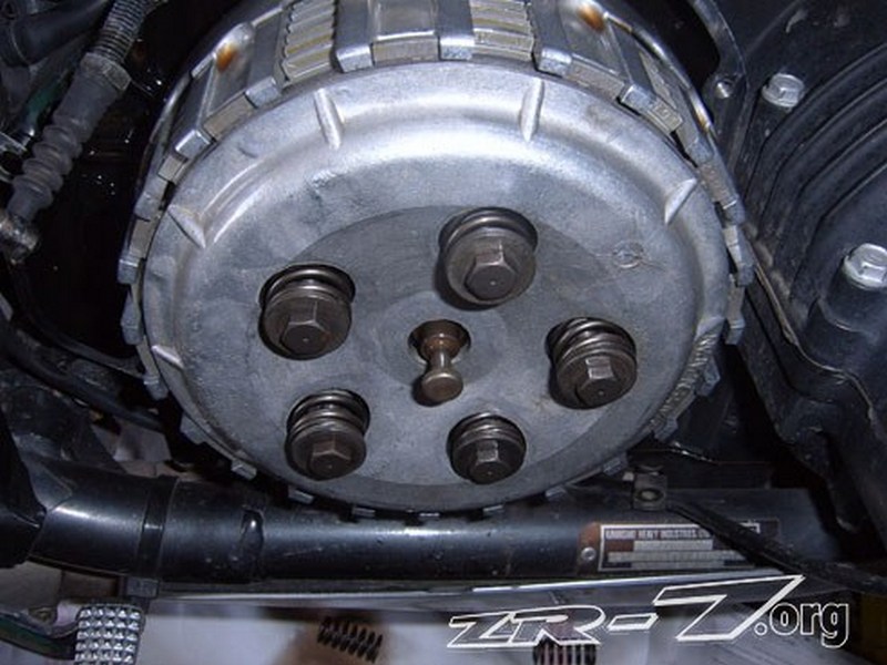

-puis remettre le support avec les 5 ressorts neufs et les écrous photo 2 que vous pourez serrer a fond jusqu'en buté de vis, je n'ai eu aucun probleme avec les couple de serrage.

-ensuite remonter la patte de réglage de l'embrayage avec le cable, et la le plus chiant arrive vous dever régler le cable en meme temp a l'embrayage et a la poignée pour qu'elle soit le plus souple possible
