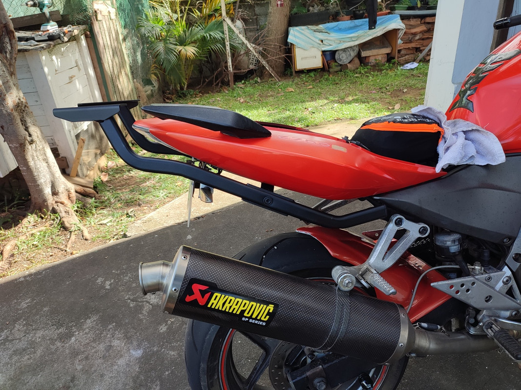

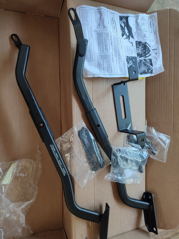

Voilà le support

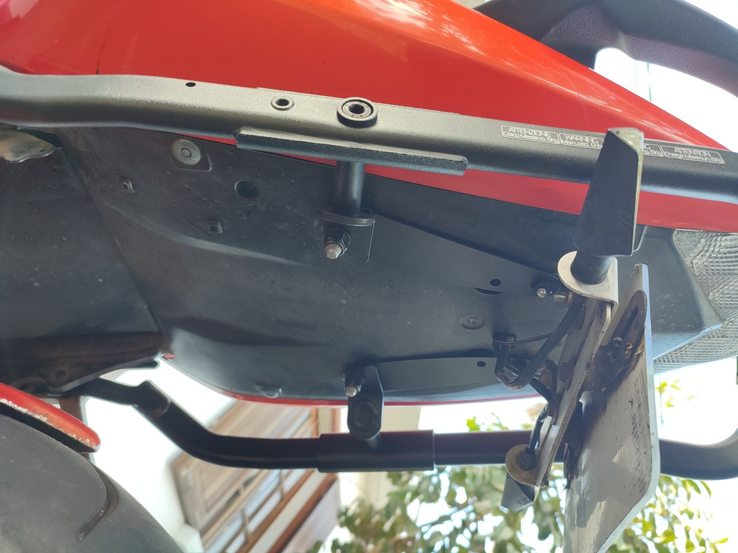

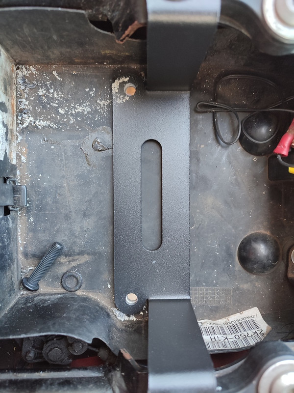

Fixation de la première pièce de renfort sous la selle au niveau des poignées passager

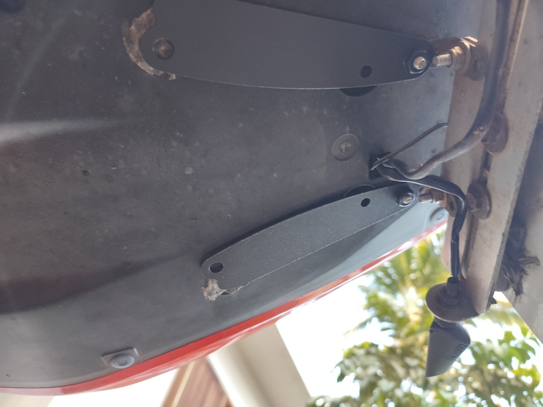

Il faut percer deux trou
Puis fixation des 2 plaques de support qui se visse au niveau du support de plaque et aux 2 trou percés auparavant.

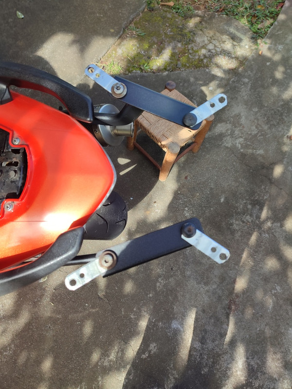

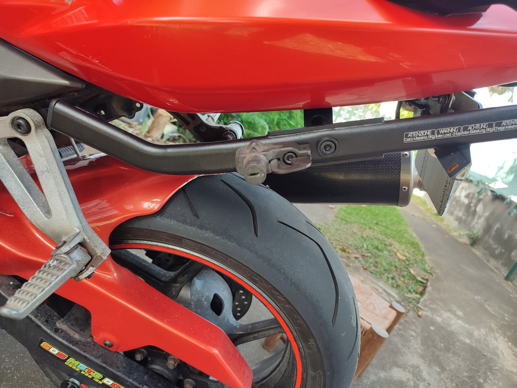

Les bras se fixent au niveau des reposes pieds passager et avec le renfort ajouter sous la selle.
Il faut enlever le locker pour attacher un casque et le fixer sur le bras
Mon top case (s-line) n'étant pas de la même marque que le support (givi) j'ai du bricoler des pattes de fixation pour la plaque

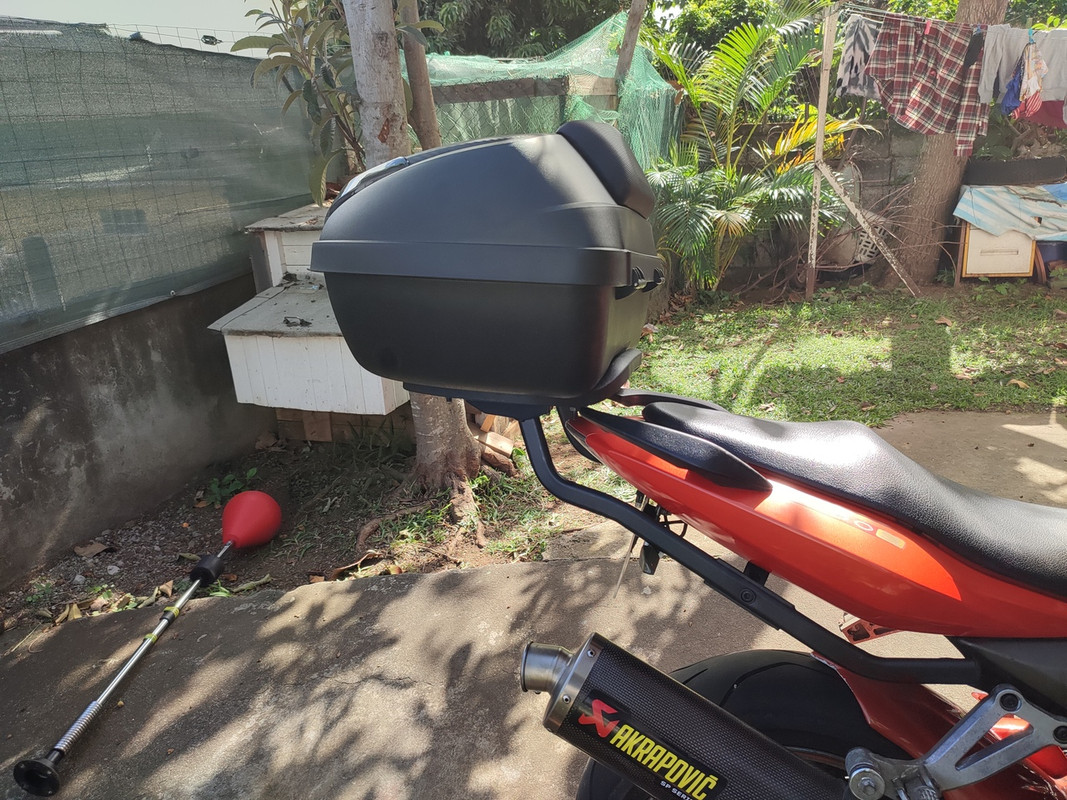

Puis fixation de la plaque

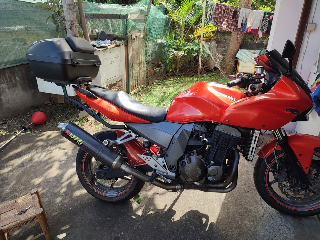

Et mise en place du top case
Je suis allé bosser avec ce matin, plus besoin de sac à dos  :biggrin:
