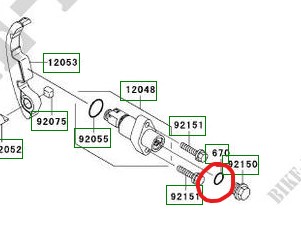

Maintenant que les choses sont remises dans leur contexte, voici le problème : depuis que je me suis rendu compte du problème d'huile, que le moteur avait chauffé et que j'ai refais le niveau correctement, j'ai une légère fuite, où je suspecte le tendeur de courroie de distribution d'être en cause. Ma question est donc : est ce que je peux démonter le bouchon pour changer le joint torique en dessous du bouchon du tendeur (voir photo) sans être embêté pour le refermer ensuite (je n'ai pas l'outil pour tenir le tendeur en place)?
J'ai été voir mon concessionnaire et il m'a dit que c'était soit le tendeur, soit le joint d'embase/culasse mais qu'on ne saurait qu'en démontant et vu le devis salé qu'il m'a fait, je préfère commencer par les torique à 80ct  <D
Alors question surement bête pour les connaisseurs mais .. j'ai une boite de joint torique à la maison pour la plomberie, est ce qu'il y à une réelle différence de résistance à la température ou je peux les utiliser ?

Comme il te faut un tournevis pour retendre le ressort du tendeur, tu dois pouvoir le maintenir avec le tournevis pour le remettre en place dans son logement. Au pire tu peux fabriquer l'outil de maintien au moyen d'un reste de tournevis bricolé.
Pour ce qui est du joint torique, un joint possédant les mêmes valeurs peut tout à fait remplir le même office.  En général tous les joints toriques sont résistants aux hydrocarbures et celui là n'est pas exposé plus que ça à leur agression.
