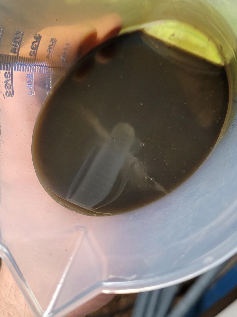

Au moment de remonter le cache latéral gauche, je jette un œil sur le vase d'expansion qui d'après la microfiche est le vase pour le LR.
Hors je m'aperçois qu' il est très foncé! marron très foncé et très gras. j'ai l'impression que c'est de l'huile!
Est ce normale?   ??? ??? ???

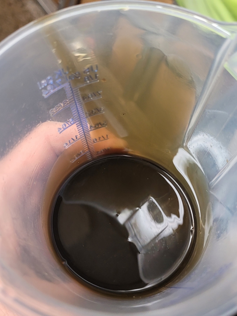

Citation de: HotCmel le 16 Mars 2022 à 11:24:17
Tu n 'aurais pas une photo ?
voici 2 photos:
j'ai démonté la durite sortie de radiateur: le liquide est vert
j'ai vidé la vase d'expansion, il est gluant avec des grumeaux!!

ok j'ai fait la première partie: vidange du circuit et du vase
* Circuit: liquide vert
* vase: un espèce de liquide très visqueux avec de grumeaux ( voir photo sur l'autre poste).

francis83
Si la moto est restée longtemps inactive le liquide du vase au contact de l'air a pu se détériorer. Celui du radiateur est isolé de l'air.
