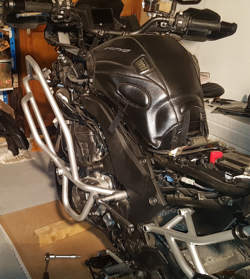

Je viens de recevoir mes crash Bar pour ma versys1000 se 2020  de chez SRC
https://www.srcmoto.com/collections/protective-guards-kawasaki-versys-1000/products/crash-bar-set-kawasaki-versys-1000-2019-2021
Acheté en noir et  je les ai peints en galva gris.
Pour le montage presque  simple.
en effet il faut que je retire les axes moteur ( le long sur l'ar et les 2 petits sur l'av)
Ma question est:
Comment puis je soulager le moteur pour eviler que celui ci descende lors du retrait de axes?
Si vous avez une ou des solutions pour m'aider j'en ferais bon usage.
Bonne journée
Kptain8
Un anneau scellé au plafond comme chez moi ou une chèvre chez un mécano... Ou un point fixe solide et en hauteur (balcon...) avec des sangles.
Titi13
Citation de: Kptain8 le 02 Août 2021 à 15:16:08
Merci Kptain8
Pour pour t'es solutions mais impossible ds mon garage.
Le point de départ la moto sera sur béquille centrale.
Je pensais  plus a style un cri ou chandelle mais je ne sais pas si c'est faisable  !!!

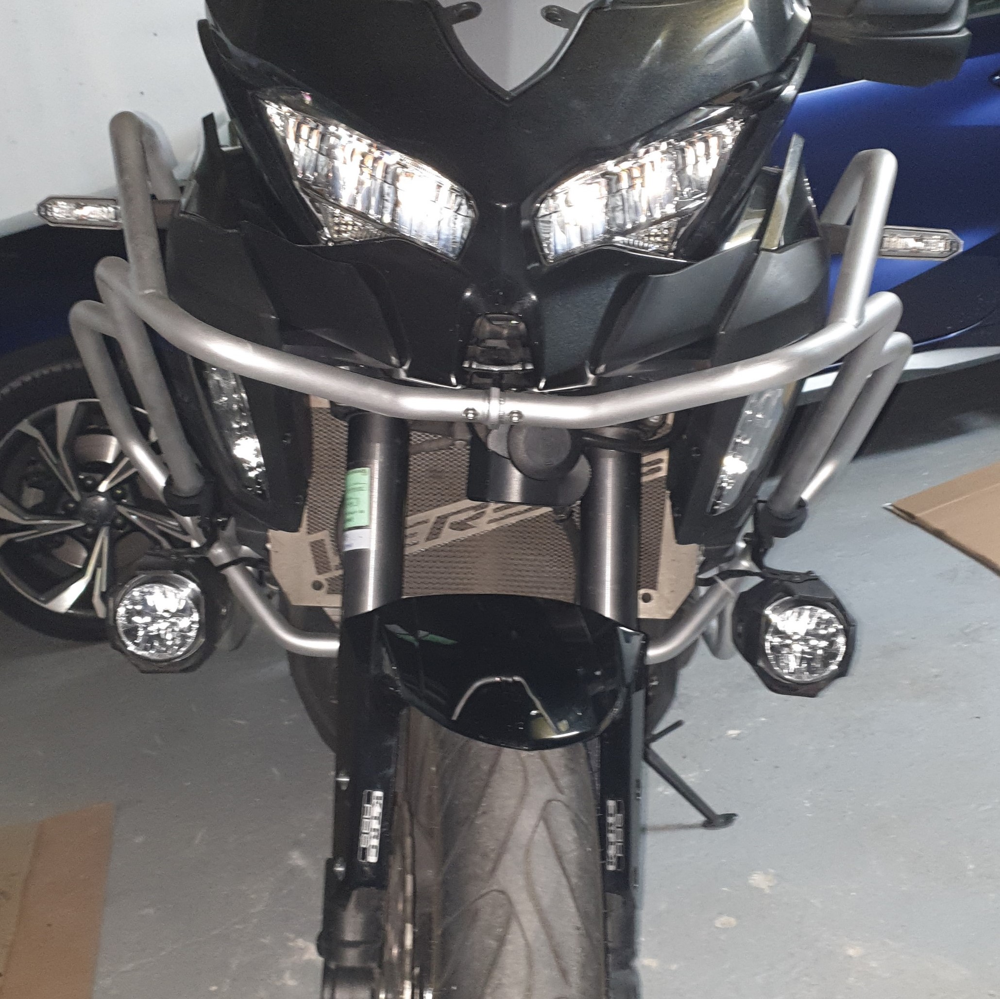

Bonjour @ toutes et tous,
Voila les crash bar montés , une paire de feu de versys 2018 et une selle de chez JLC

Kptain8
Sacré boulot !  :pouce: Mais ça alourdit la silhouette déjà "mastoc" du Versys...Après, mieux vaut privilégier la protection, vu que nos Versys ne sont esthétiquement pas des Panigales ou des 916, autant les protéger !!  <D
