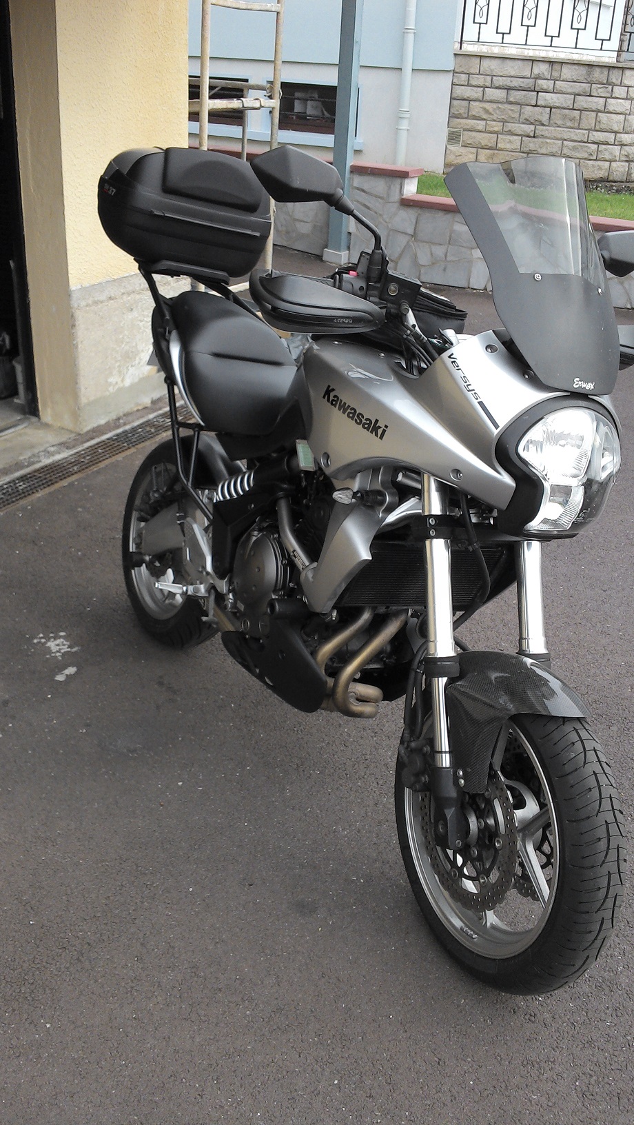

Salut,
je viens d'acquérir une bulle d'occas MRA windscreen vario higher pour l'hiver.
Le Bmol c'est qu'elle ne plaque pas sur le bas des supports car elle touche prématurément le carénage.
On dirait qu'elle n'a pas était conçu pour ce model car elle est excessivement bombée à sa base.
Je suis actuellement dans plusieurs optiques:
_Ajuster la bulle en coupant le bas pour quelle plaque sur le support => angulation plus verticale.
_Ne pas toucher à la bulle est y glisser des rehausseurs en bas (ce que test) => angulation moins verticale.
Donc suivant les 2 cas de figure, l'angulation de bulle va changer.
Je m'interroge donc sur l'angulation de la bulle:
_Est-elle conçue pour une angulation spécifique donc un montage spécifique?
Pour info, je fais 1m80 sachant que je recherche d'avantage la protection que l'aérodynamisme.

Salut
Si tu as achete ce modele
Il me semble qu il est prevu pour les Versys génération 2 soit 2010 à 2014
Donc cette compatibilité partielle avec une Versys 2008 ne me surprend pas.
Le mra vario prevu pour ton millesime est celui ci
Pour ton choix. Découpe pour maintenir l'angle d'origine.   Ou entretoise en bas avec angle réduit
Perso j essayerai j'essayerai une surépaisseurs (contreplaqué peint en noir par exemple) sur l ensemble des 2 pattes d origine ainsi tu préserve l angle d origine sans faire de découpe dans la bulle
J'éviterai dans tous les cas que la bulle ne soit pas intégralement plaqué sur les pattes pour limiter la flexion de la bulle (avec la prise au vent) et ainsi le risque de casse.

Salut Coyote.57,
merci pour ta réponse rapide de Lorraine.
Il y a a un petit hic au sujet de cette bulle car si on observe bien, les bulles on la même forme mais les trous différents:
_sur la bulle du haut (ancien model), les trous sont au milieu.
_la bulle photo bas (nouveaux model), les trous sont aux extrémités.
Voilà ce que j'ai trouvé chez MRA en FAQ:
Vérifier une nouvelle fois l'année de construction. Très souvent, il y a confusion entre la date d'autorisation à la circulation et l'année de construction. Si l'année de construction correspond, il se pourrait que vous êtes en possession d'une importation dite "grise".
Je veux bien, serions-nous en présence de deux model identique destinés à deux model de Versys différents.... :sifflet:
J'attends une réponse de leur part...
Donc j'aurais 4 options:
_Surépaisseur en bas => angle incliné + aérodynamisme face moto plus en avant + hauteur OK.
_Surépaisseur totale => angles d'origine conservé + aérodynamisme face moto en avant + hauteur OK.
_Couper => angle d'origine conservé + aérodynamisme face moto OK + hauteur OK.
_Percer => angle d'origine + aérodynamisme face moto OK + plus de hauteur + flexion de la bulle?
En attendant l'idée de la sur-épaisseur totale est la bien venue.
En plus, je vais tester la prise au vent peut-être un peu avancée mais avec une angulation d'origine sans toucher la bulle.
TOFTOF
Salut,
après retour MRA:
_Nous avons des bulles spécifiques aux deux models Versys.
_Vous avez un model qui a été testé par KAWA donc à voir avec eux.
_Chez KAWA: la bulle est percé: NADA.
_En conclusion: vous l'avez dans le cu..., l'os.
Résultat:
_Cette bulle a bien existé et circule encore.
_Il faut bidouller pour la mettre (j'ai percé 2 trous).
_Elle dépanne.
_ça passe limite en protection: pas défini pour grand gabarit,n'aime pas les hautes vitesses,....
