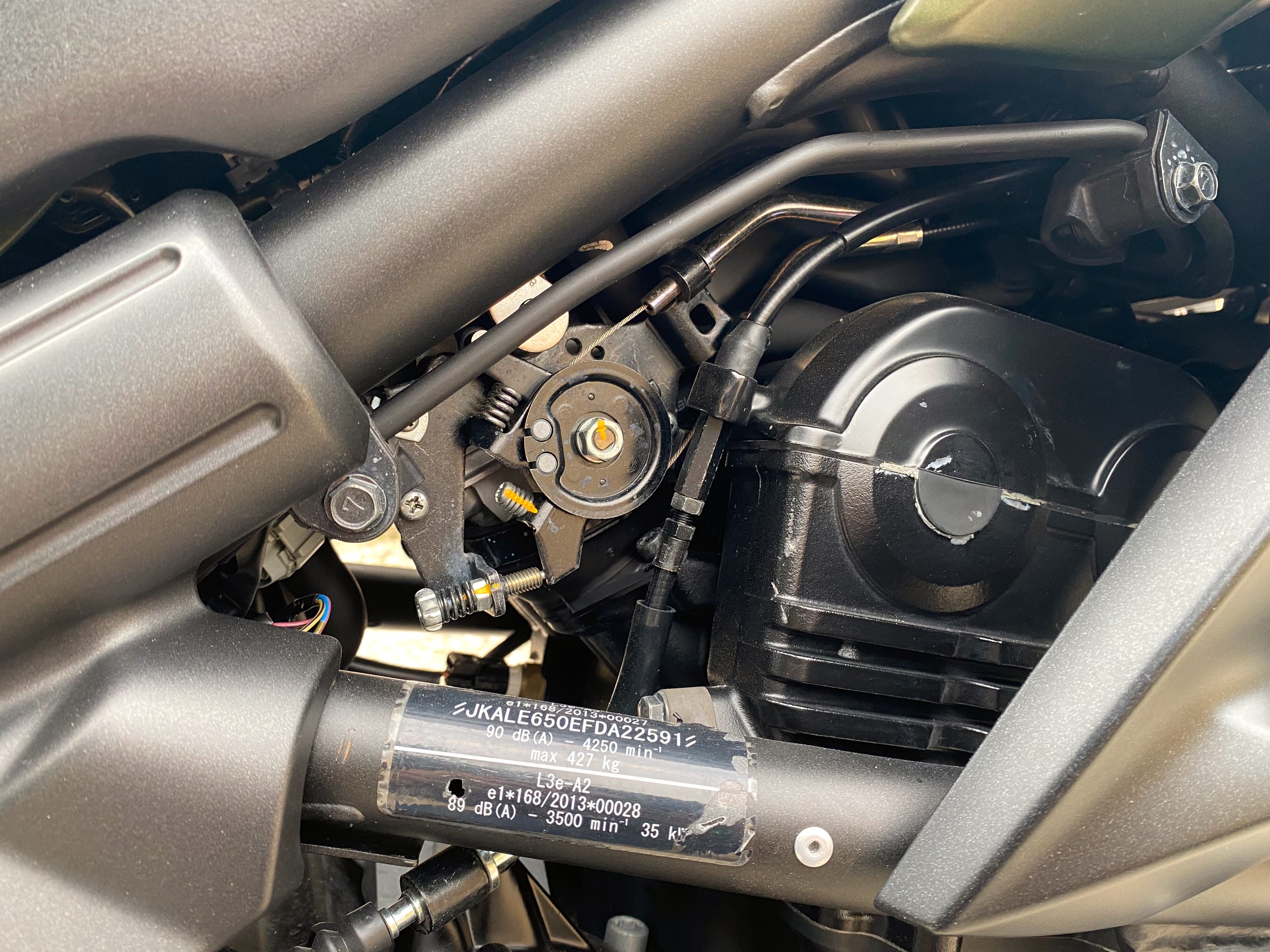

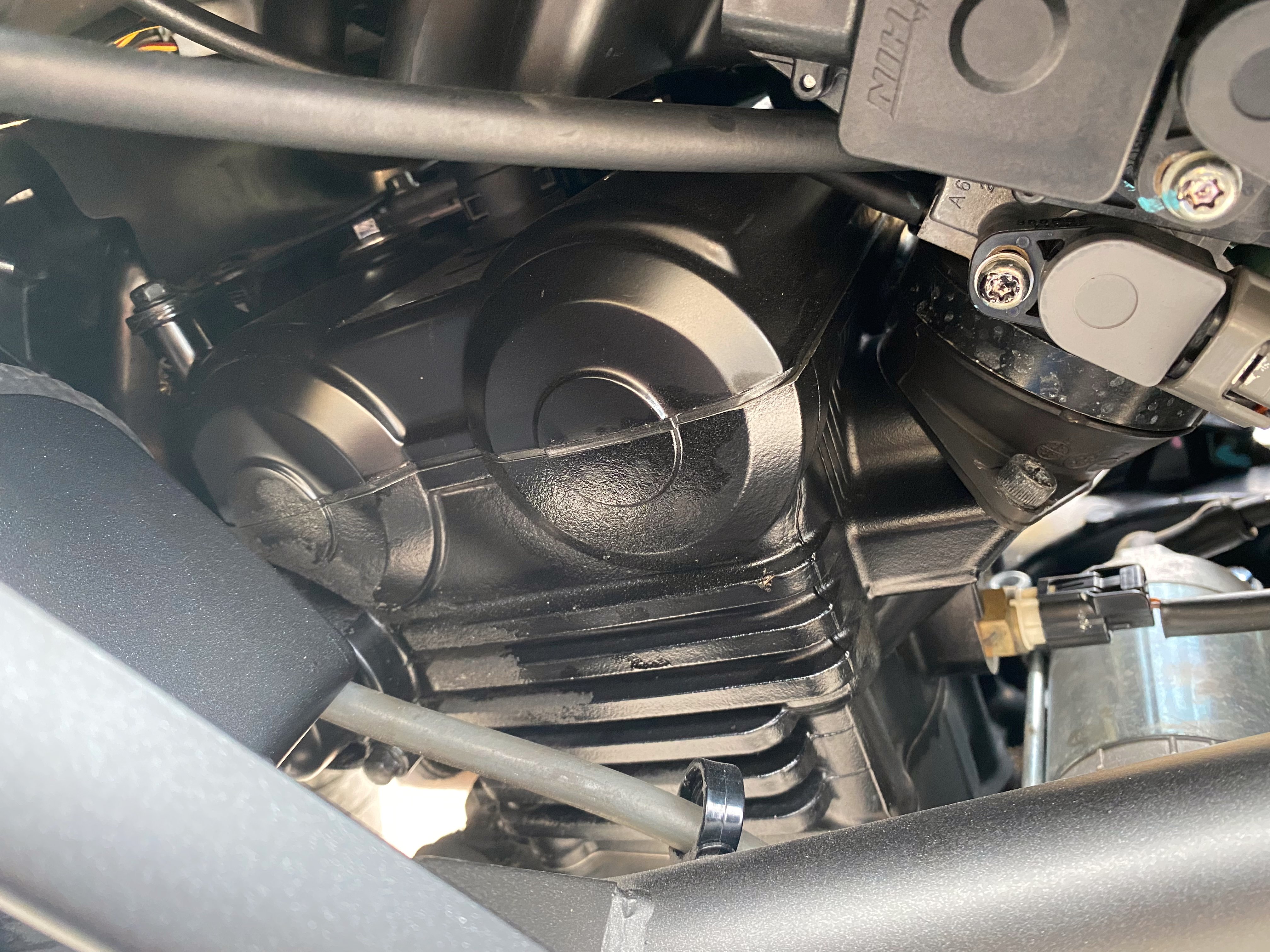

Je suis en train de voir pour acheter une versys 650 d'occasion et je bloque sur une photo que le vendeur m'a envoyé.
Sur le bloc moteur il y a comme un joint noir (de couvre culbuteur ???) qui a été refait avec un produit blanc pour bouché une fuite ou autre je suppose.
Qu'est ce que vous en pensez ?

On dirait que le joint a été remonte a la pate a joint,  et nettoyé pour que cela fasse propre, car la pate a joint bave au serrage, c'est degueulasse.
Peut être après un réglage de soupapes, elle a combien de kms la mobylette ?

coté droit on dirait de" l'usure" ou un reste de pâte à joint pas très "mécanique".... genre silicone

C'est normal.
C'est de la pate à joint que l'on mets en plus du joint cache culbuteurs, après le démontage pour révision des jeux soupapes.
C'est la préconisation de mettre de la pate à joint dans les demi-lunes, ca a tendance a fuir a cet endroit..
