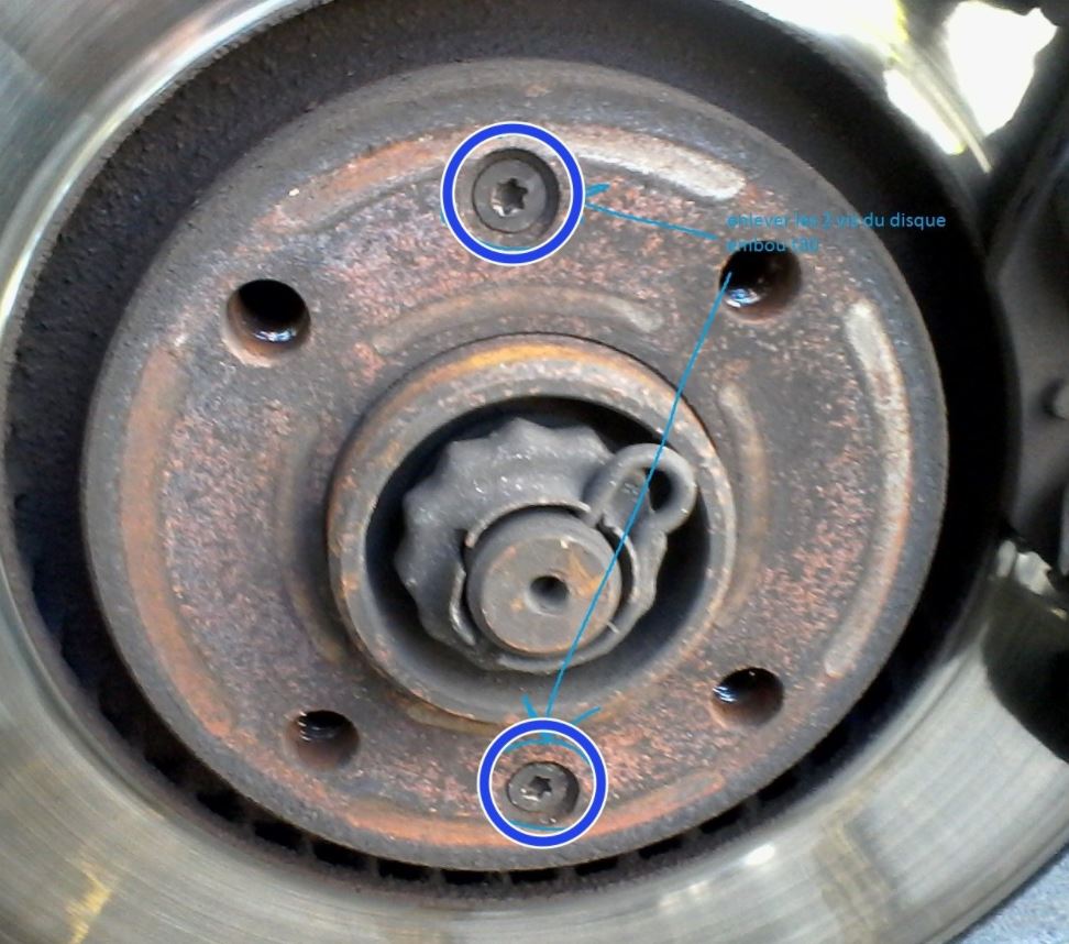

J'aimerais changer mes disques de freins mais je galere toujours à enlever les vis torx , avez vous une astuce pour les enlever facilement ?
C'est parcequ'elles sont montées avec un frein filet !!
Il faut que tu y mettes une clé torx et que tu tapes dessus avec un maillet, qques légèrs coups pour "décoller"..

Je dis pas mieux (en bleu)  +1
Je t aurai bien dit de mettre de la WD40 mais vu la tronche, j ai comme un doute sur la pénétration au niveau du filetage des vis
Kptain8
Chauffer la vis et son pourtour. Et ensuite...frapper ! ;)

Merci pour vos conseils je vais voir pour acheter un tournevis a frapper ;) et si ca decolle pas j irais au garage
