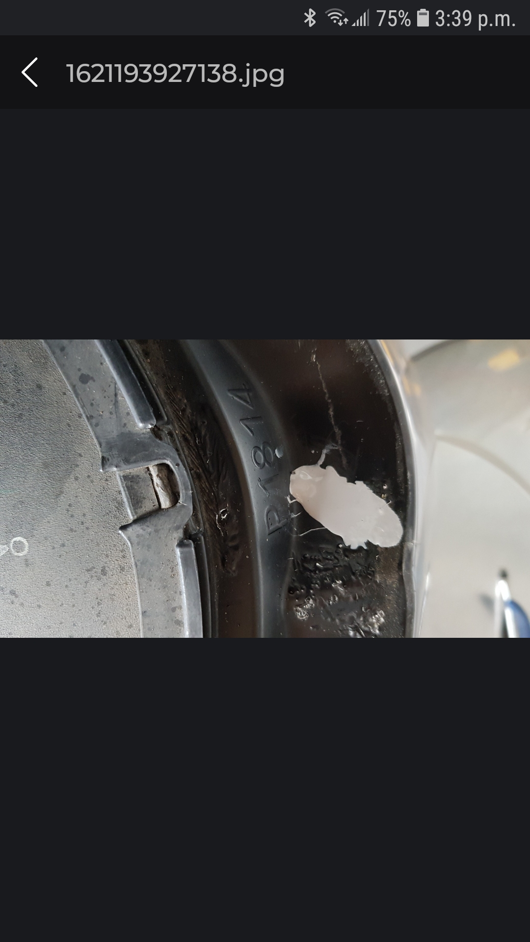

Donc j'ai démonter le carénage.
Pour la démonte des pannaux latéraux, je les ai retiré un a un de la moto.
Mais pour la remonte il m'a été beaucoup plus facile d'assembler les panneaux et le phare et remettre le tout en place non sans quelques difficultées, mais j'y suis arrivé.
Comme c'est une moto "d'expérience" et qu'elle a surement été échappé.
Il y avait comme je le pensait une fissure dans la partie supérieur du bloc optique.
Que j'ai colmater avec de la pâte a joint.
J'ai pu nettoyée les taches par l'orifice de la lampe.
