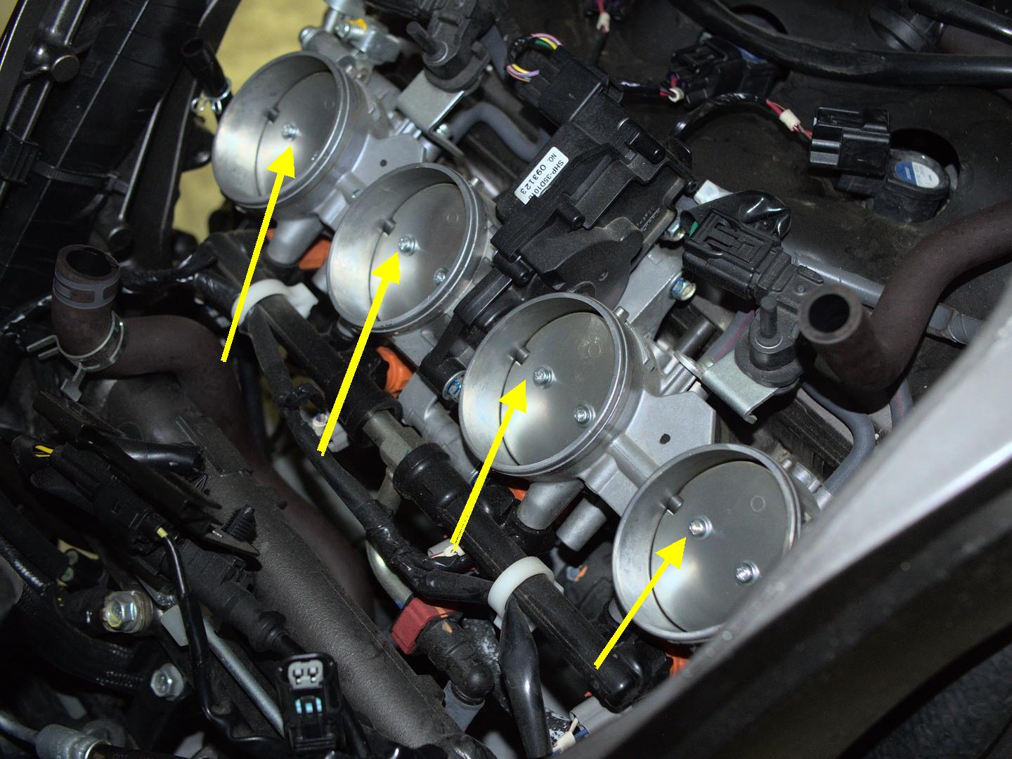

Le Lion
Aghonn
Je pensais qu'ils s'ouvraient lorsqu'ils étaient  "sous pression" et qu'ils se refermaient lorsque tout s'arrêtait, car je n'ai jamais entendu cela auparavant sur d'autres motos.
ça doit sûrement dépendre des constructeurs ?
Le Lion
Sur la photo, c'est moi qui les ai fermé lors d'une révision pour éviter qu'un truc tombe dans le moteur.
Sinon, ils sont ouverts..... sur la Versys de 2013.
Cela évolue suivant les modèles.
Aghonn
Oh je vois, intéressant en tout cas comme photo ! Je ne savais pas a quoi cela ressemblait
