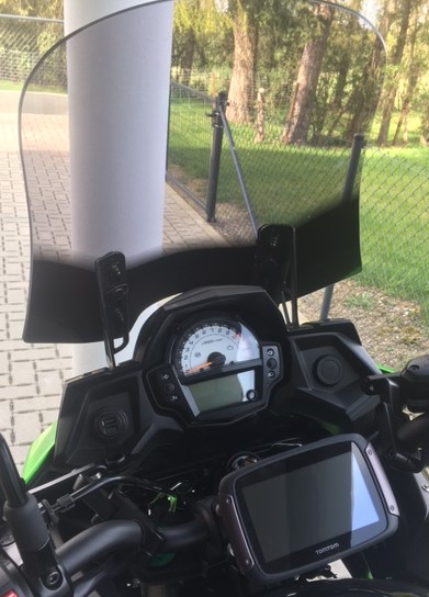

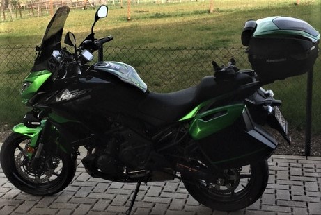

Alfded
Et pourtant oui, elle est correctement montée (voir photo dans message ci-dessous), j'ai tout revérifié et remonté comme sur les schémas donnés.  :-\ :-[
Avec toutes les vibrations sur les (mauvaises) routes belges et  les sorties dans les chemins empierrés (au Grand-Duché, notammet) que j'emprunte dans ma région , même serrée à fond, elle redescend quand même au fil des km...  Oo: :'(
Route normale, elle ne redescend pas, bref, elle se "fout de ma g...."  >:D

Alfded
Après pose de rondelles en caoutchouc (joints sanitaires), sous la molette de blocage (en plastique noir) de la bulle, tout semble "rentrer dans l'ordre". :sifflet: :)
Plus de vibrations et la bulle ne redescend plus, après essai sur routes dégradées.  0(0 0(0 0(0
A vérifier à plus long terme, évidemment.  ???
