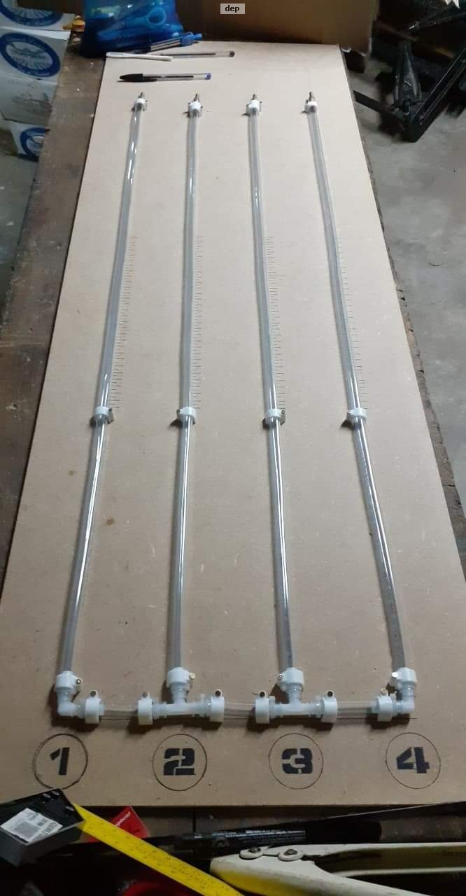

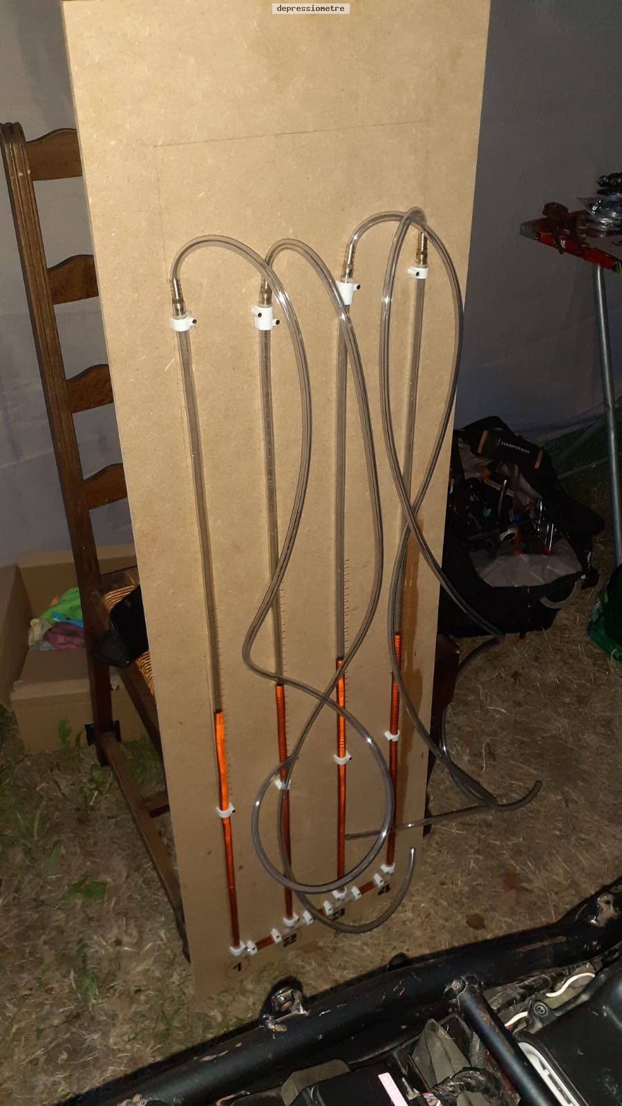

Donc je fabrique un dépressiometre maison, un coup marteau sur le pouce plus loin :'( je teste le matériel et impossible de régler quoi que ce soit la moto cale systématiquement une fois chaude sans le starter au bout d'une minute de manière très progressive, je ne peux n'y régler le ralentit, ni la synchro et encore moins la richesse ... j'ai tout essayé et le ralentit tombe. pas de prise d'air, testé au start pilot... tout est "comme neuf"

le depressiometre montre que la cuve 4 s'étouffe, une fois un réglage fastidieux qui ramène a des valeurs plus propre, le moto est plus ronde mais cale beaucoup plus facilement
quelques photos de mes montages
Dépressiometre :
Tube en 8mm pour la lecture et 6mm pour le raccordement

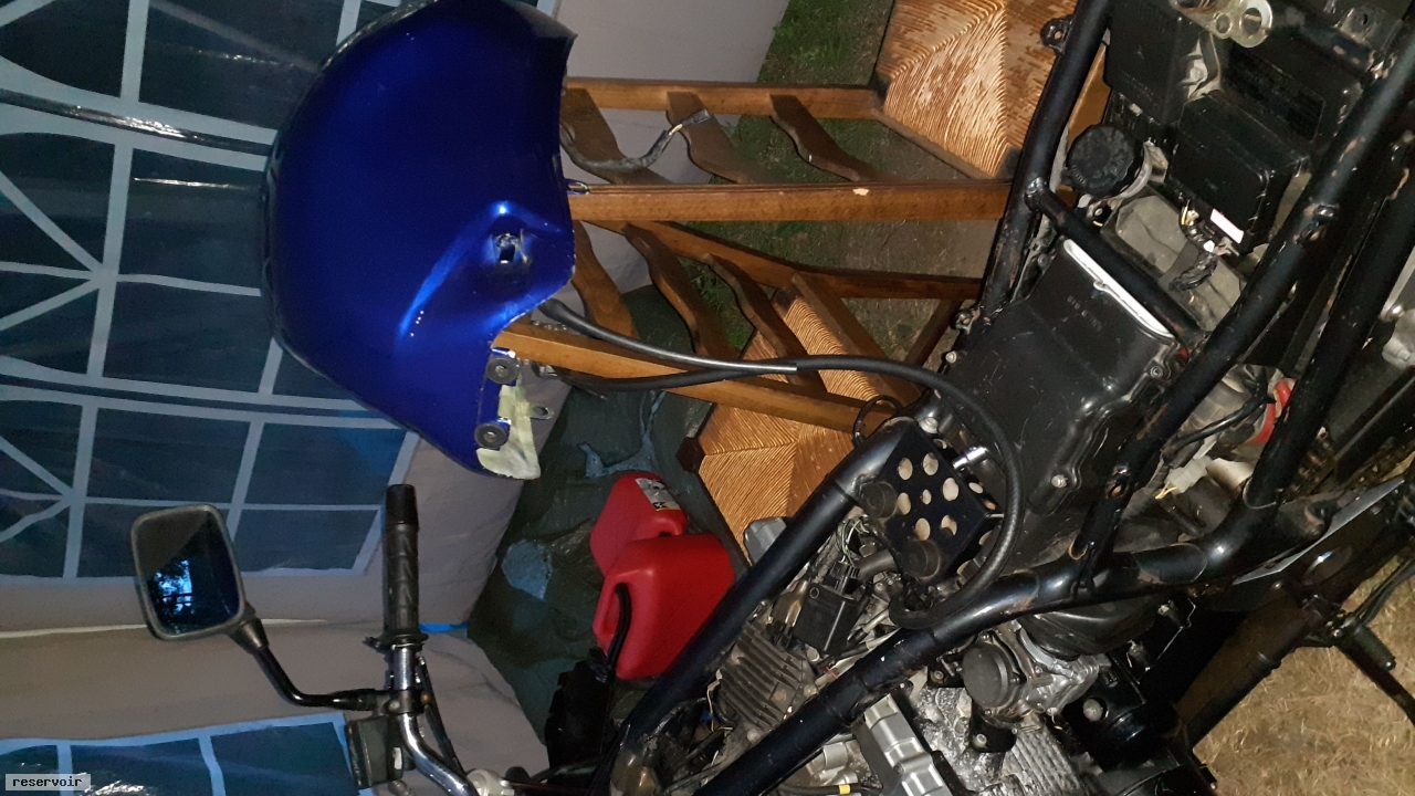

Réservoir :
