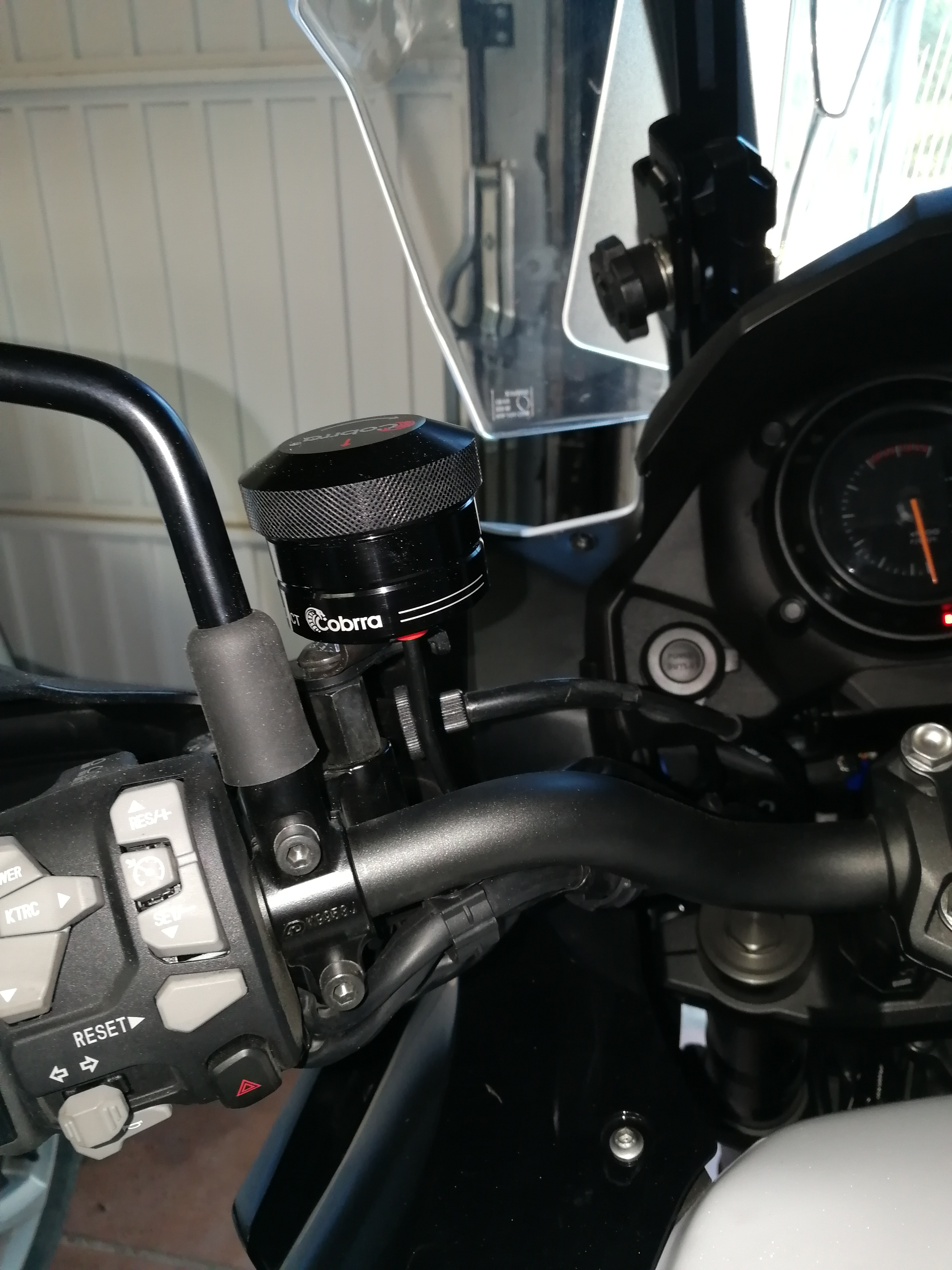

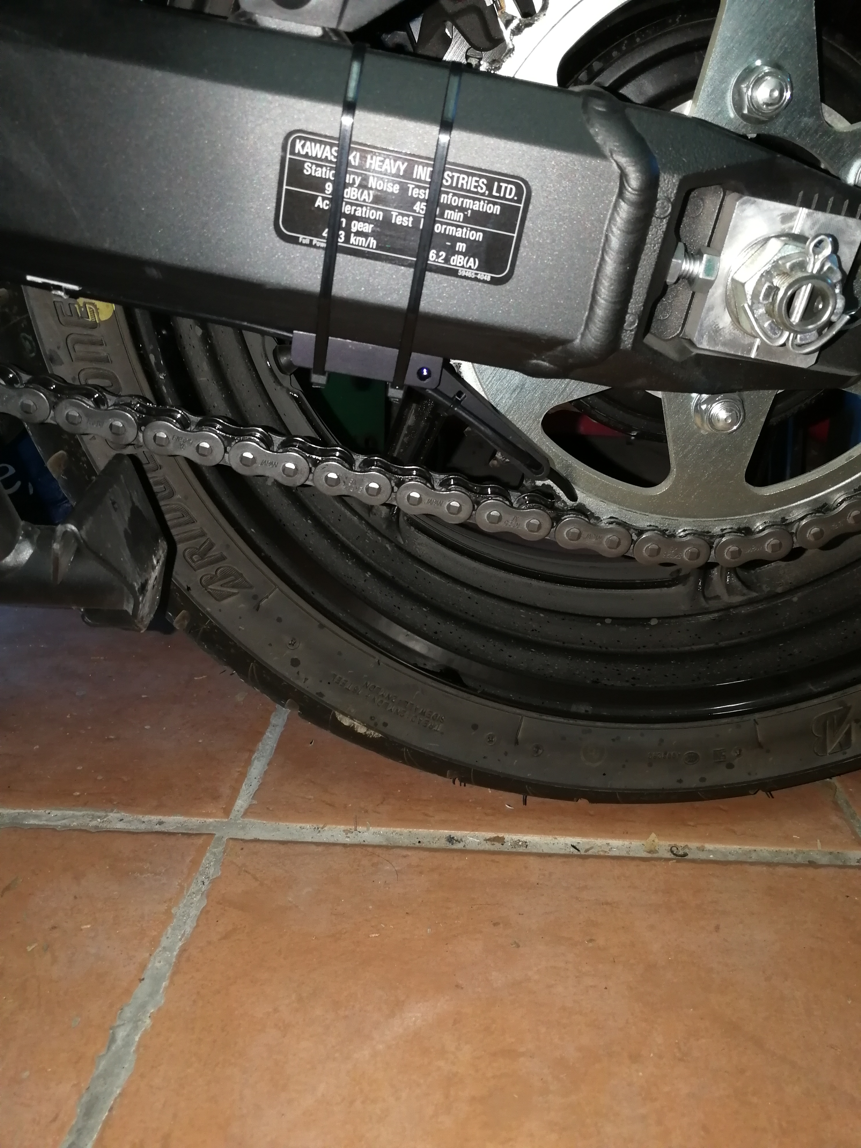

Bonsoir,
Montage cobra pour graisser la chaine , jais fais le choix de l'installer au guidon pour pouvoir faire un quart de tour en roulant.
Voila  :houra:

Gilberto
Salut Poisson13.
Tu es satisfait de ton graisseur de chaîne ?
Tu ne rencontre pas de problème de projection d'huile ?  ???
Poisson13
Oui je suis satisfais de se graisseur, pour les projections oui il y en a un peut , je pense que n'importe quelle marque en projette logique puisque je fais un quart de tour en roulant.
Il faudrait mettre une meilleure protection de chaine pour réglé le problème.  :biggrin:

J'étais à un poil de démonter mon scottoiler x- system tant le problème de projection était présent.
Tu peux regarder toutes les vidéo de présentation du produit, c'est un problème dont personne ne parle.
C'est pas évident de bricoler une pièce qui solutionne ce problème.

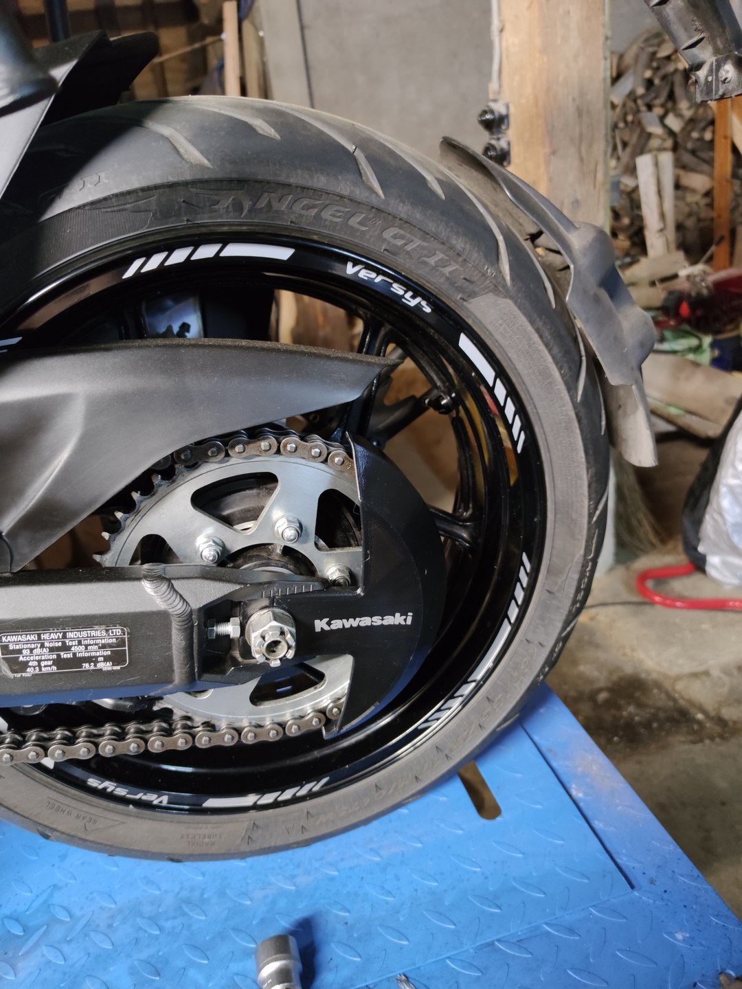

yahyah206
#9
Projections d'huile  ??? ??? ???
J'ai réglé le soucis  0(0

Gilberto
Citation de: yahyah206 le 05 Décembre 2020 à 22:17:51
yahyah206, tu peux me dire ce que c'est cette pièce, et comment elle est montée sur ta moto ?
La solution à l'air d'être super-efficace.
