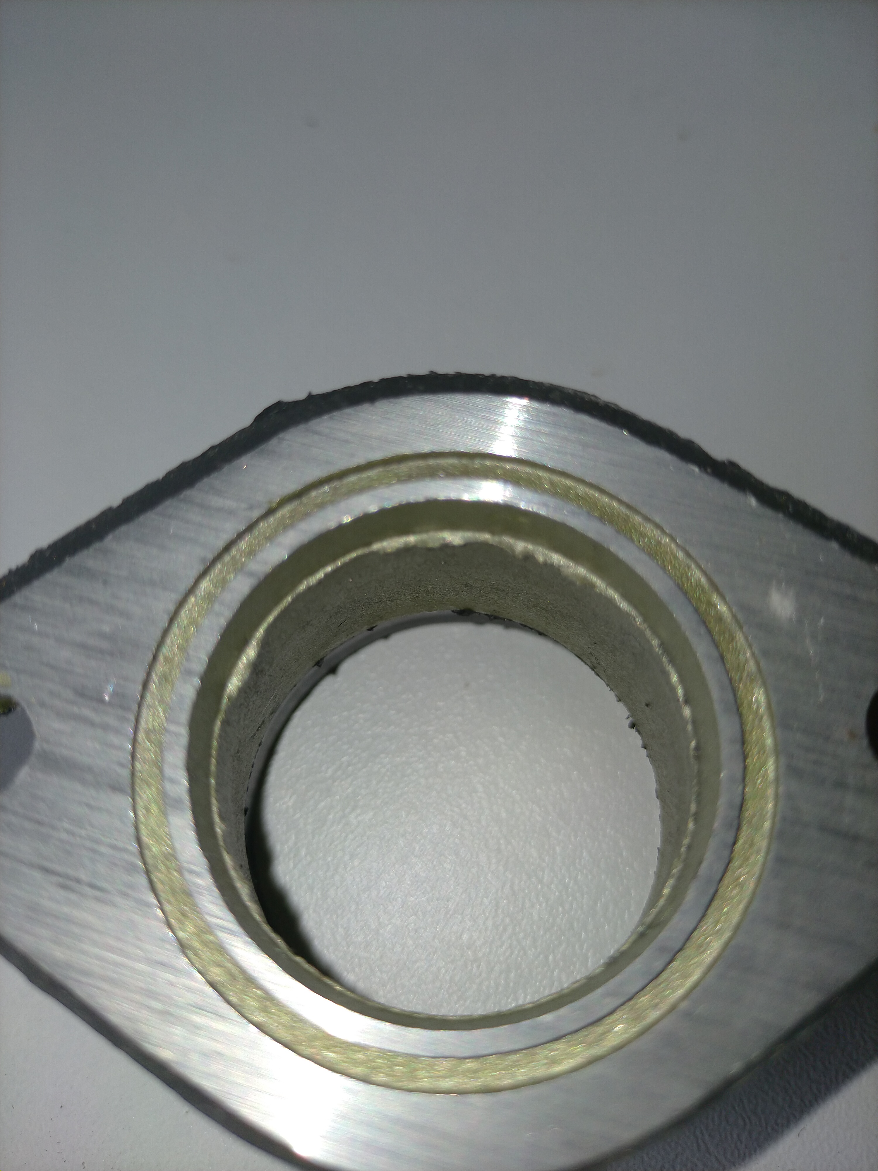

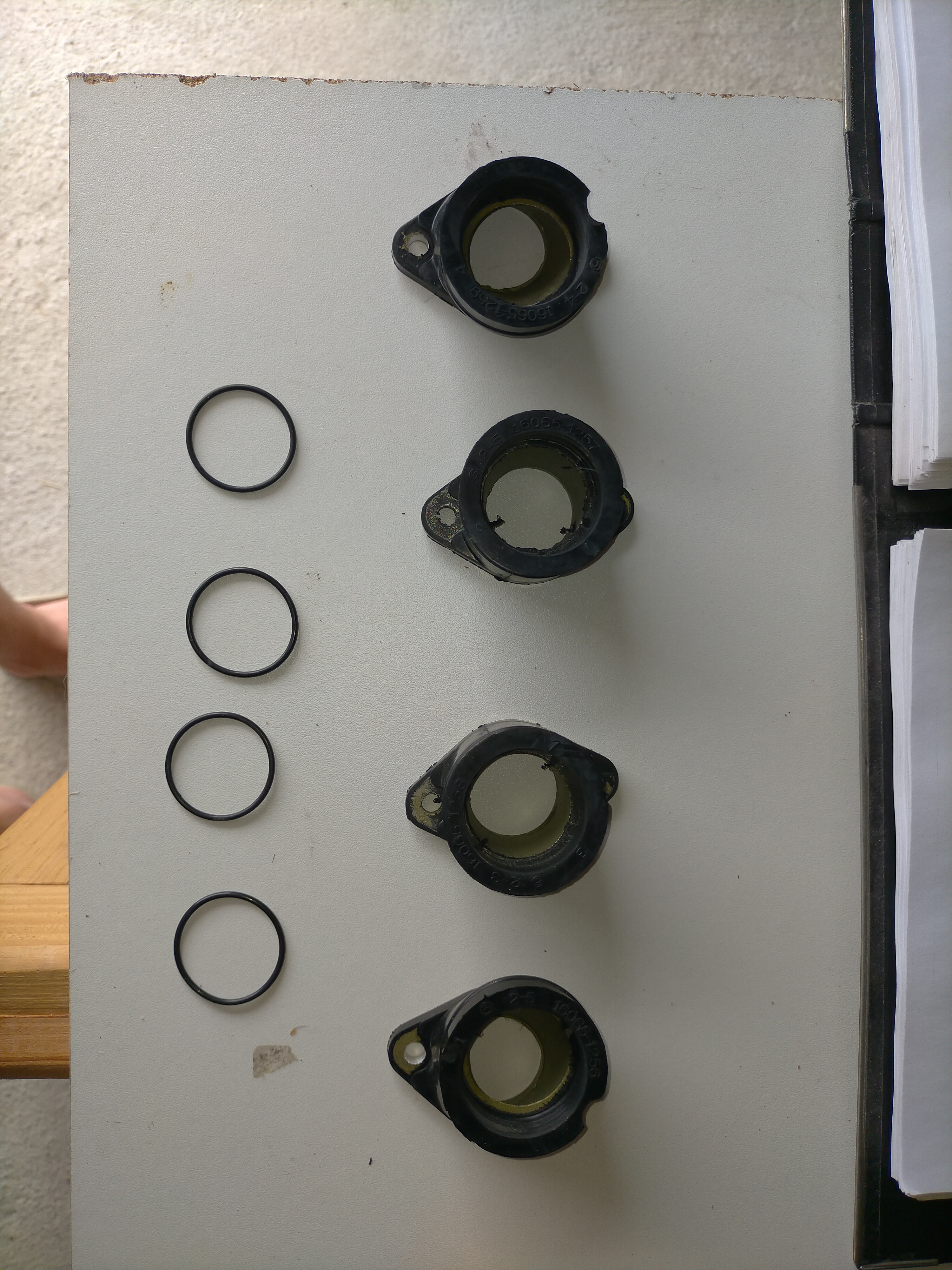

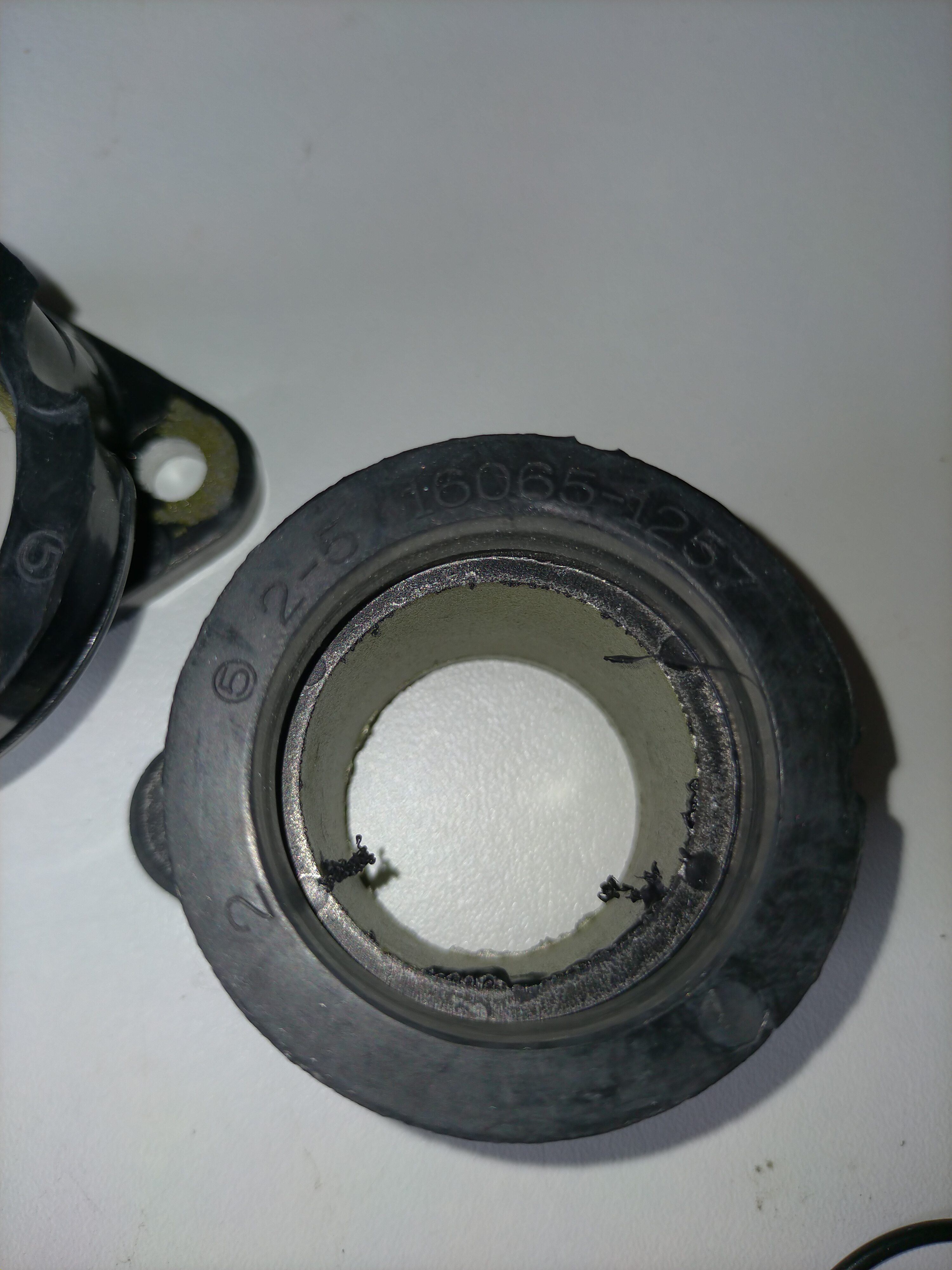

Bonjour à tous et désolé pour le doublon,
Du coup j'ai reçus les pipes d'admission by ali (8 jours entre la commande et la boite à lettre).
Voici quelques photos :
Un petit ébavurage du caoutchouc ne sera pas de trop je pense.
Si c'était possible d'avoir l'avis de personne qui on déjà effectué cet achat.
Merci pour vos retours
EDIT : Sur la dernière photo, on voit une petite collerette qui c'est formé, je pense la limer avant montage
Karrak
Salut désolé d'être un peu à la bourre. J'ai monté ces pipes il y a deux ans . Bon on va pas se mentir ça fait le taf mais ça ne tient pas dans le temps. J'ai du les rechanger il y a peu.
Elles étaient un petit peu craquelées et surtout le joint avait fondu. Donc sur les nouvelles je n'ai pas monter les joints fournis avec mais ceux d'origine
