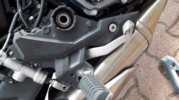

La pédale de frein AR de la Z650 de mon fils est à remplacer.
Après avoir dégagé les caches je me rends compte qu'il faut dévisser un écrou douille 21 mm de l'axe de bras oscillant pour déposer le support de l'ensemble pédale + maître-cylindre.
J'ai essayé, pas vraiment venu... je n'ai pas voulu forcer : faut-il une clé à choc ?
Merci pour vos tuyaux
Gilles
Tu es sur de devoir demonter l axe du bras juste pour une platine ???  :o
StraZbourgeois
Salut. Aucun accès aux ressorts, donc pour moi, oui au moins l'écrou....
Personne ne l'a fait ?
A+
la vis a droite tu l as dévissé egalement ?
StraZbourgeois
Oui bien sûr, j'avais commencé à remonter quand j'ai fait la photo
A part le gros ecrou à devisser je ne vois rien d autre..
Yo787
Je viens de le faire, si tu as déjà désolidarisé le maître cylindre de la pédale et retiré la vis fixant l'axe, tu as juste à te faire un peu de place en bougeant un peu le maître cylindre et avec l'oeil d'une clé plate attraper la fixation haute du gros ressort et tirer vers le haut.
Tu peux y accéder en passant par le petit espace du haut,
Ensuite avec quelques manipulations tu sors la pedale de l'axe, et tu verras que le petit ressort de décroche tout seul de sa partie basse
Je sais pas si j'ai été clair...
