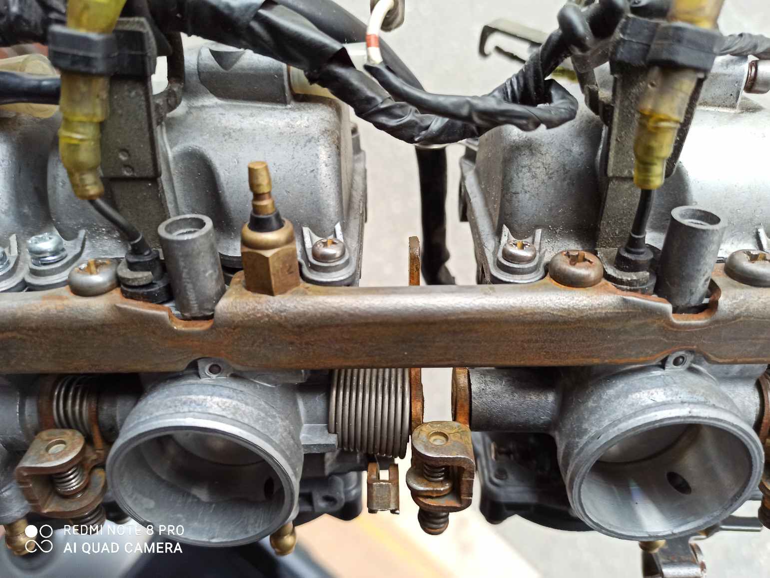

bonjour a tous,quelqu'un saurais t'il comment sont brancher au carbu les réchauffeur de carbu sur le ZR7,merci..

Désolé je ne comprends pas ta question, que veux tu savoir ?
maxxis
salut,en fait j'ai 3 fil des réchauffeur de carbu débrancher,au niveau des carbu,je voulais savoir comment ils était brancher sur les carbu,au niveau des cuves.
Willoudesbois
Les résistances sont branchées ou soudées par une toute petite cosse sous le caoutchouc.
Mais c'est très fragile et j'ai déjà essayé de les souder sans succès c'est très petit.
Willoudesbois
Willoudesbois
Je sais pas si on voit bien la résistance à côté de la vis de richesse
maxxis
oui c'est ca,ils sont débrancher au niveau du caoutchouc,au bout du fil il y a une cosse serti,et c'est la que je sais pas comment on peu les rebrancher.
