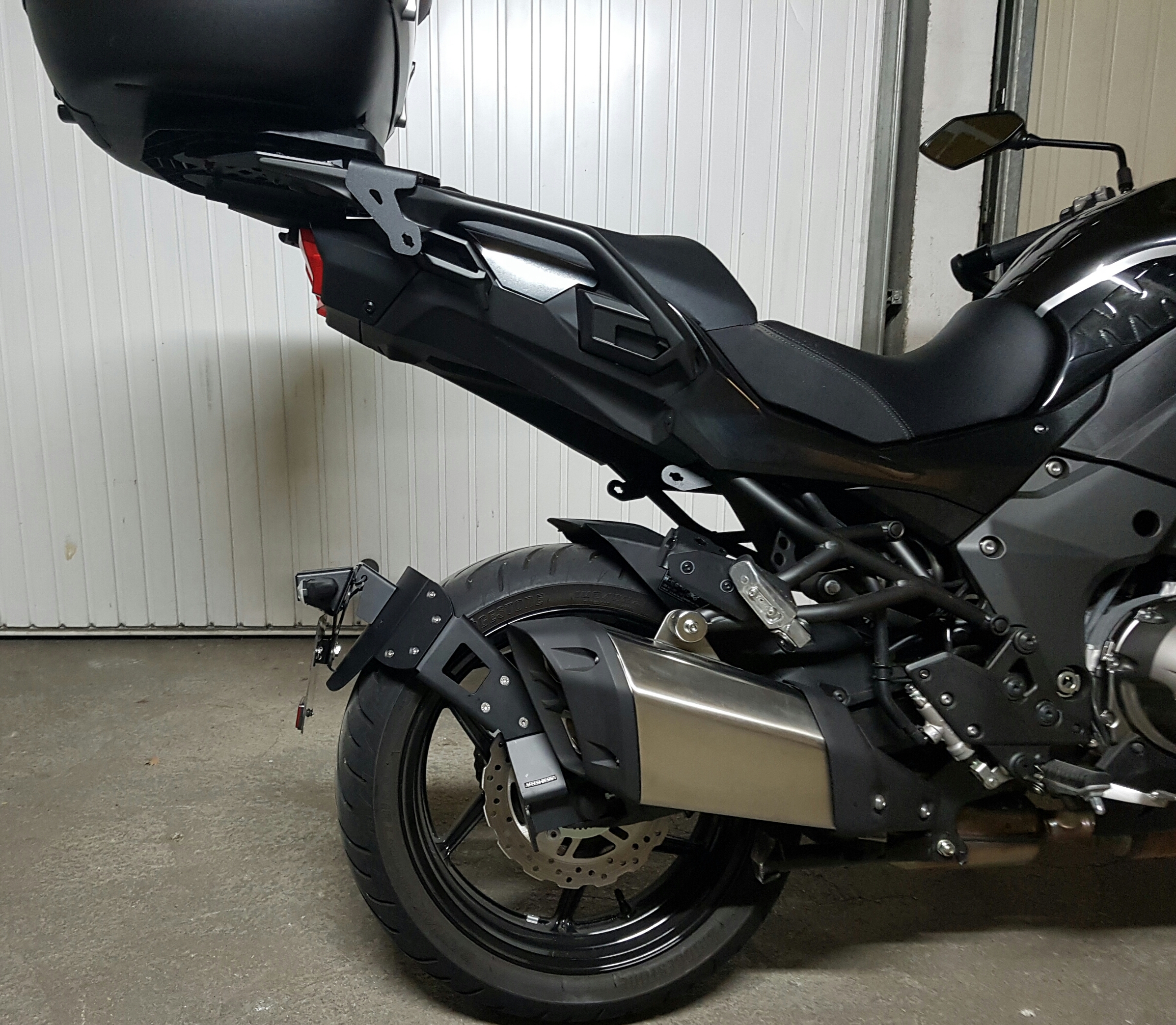

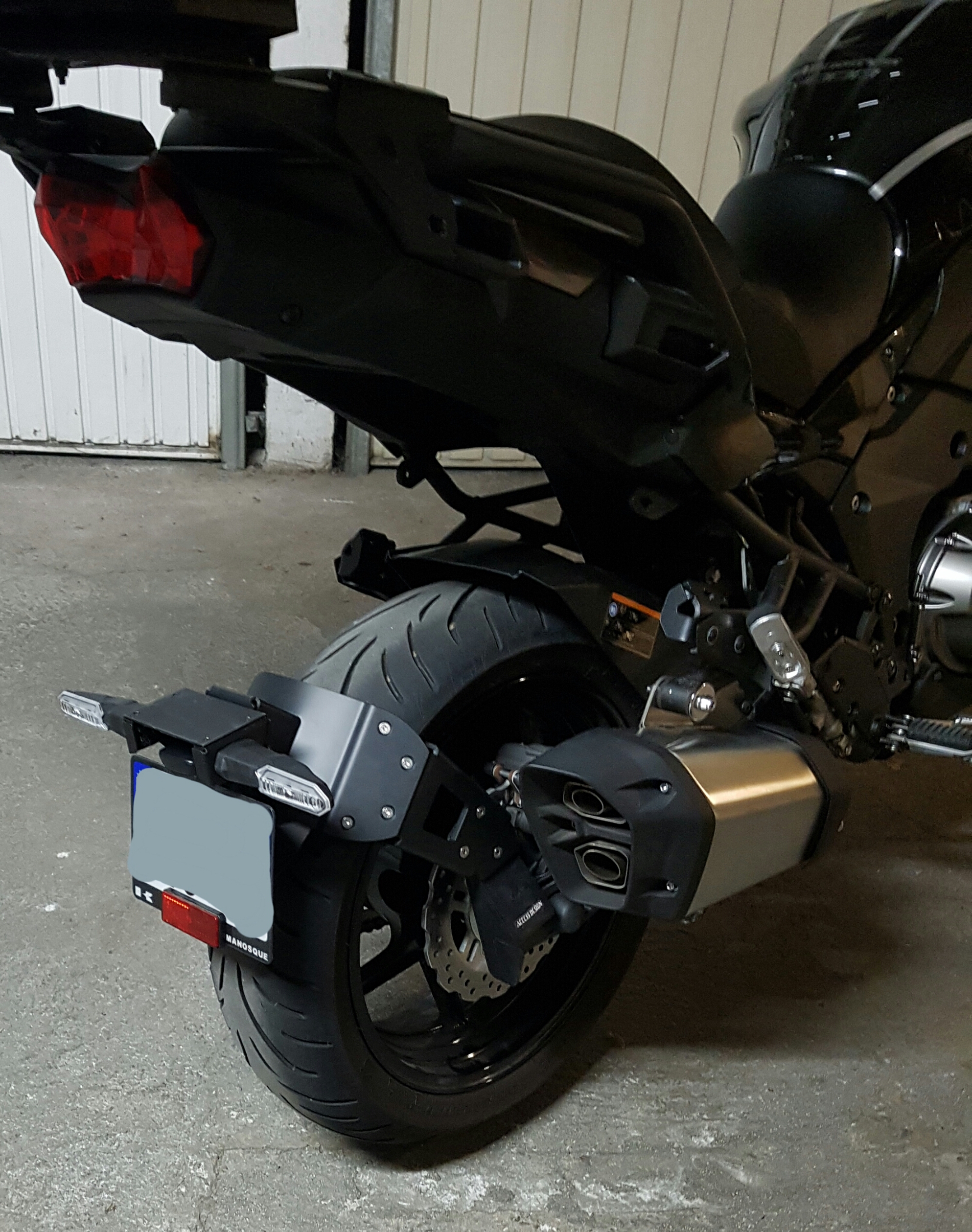

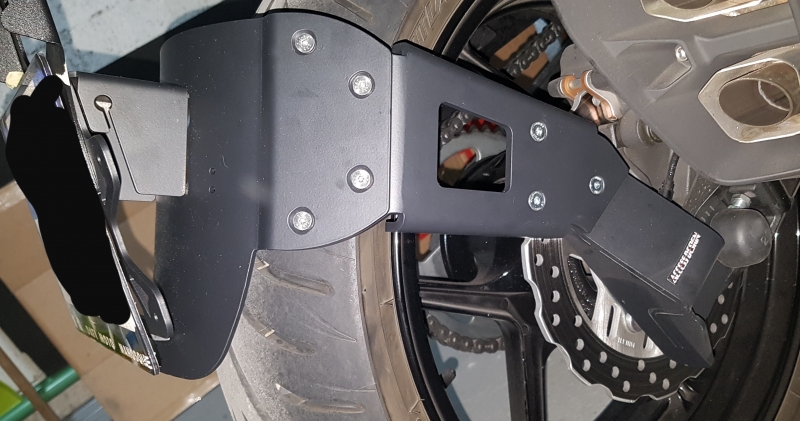

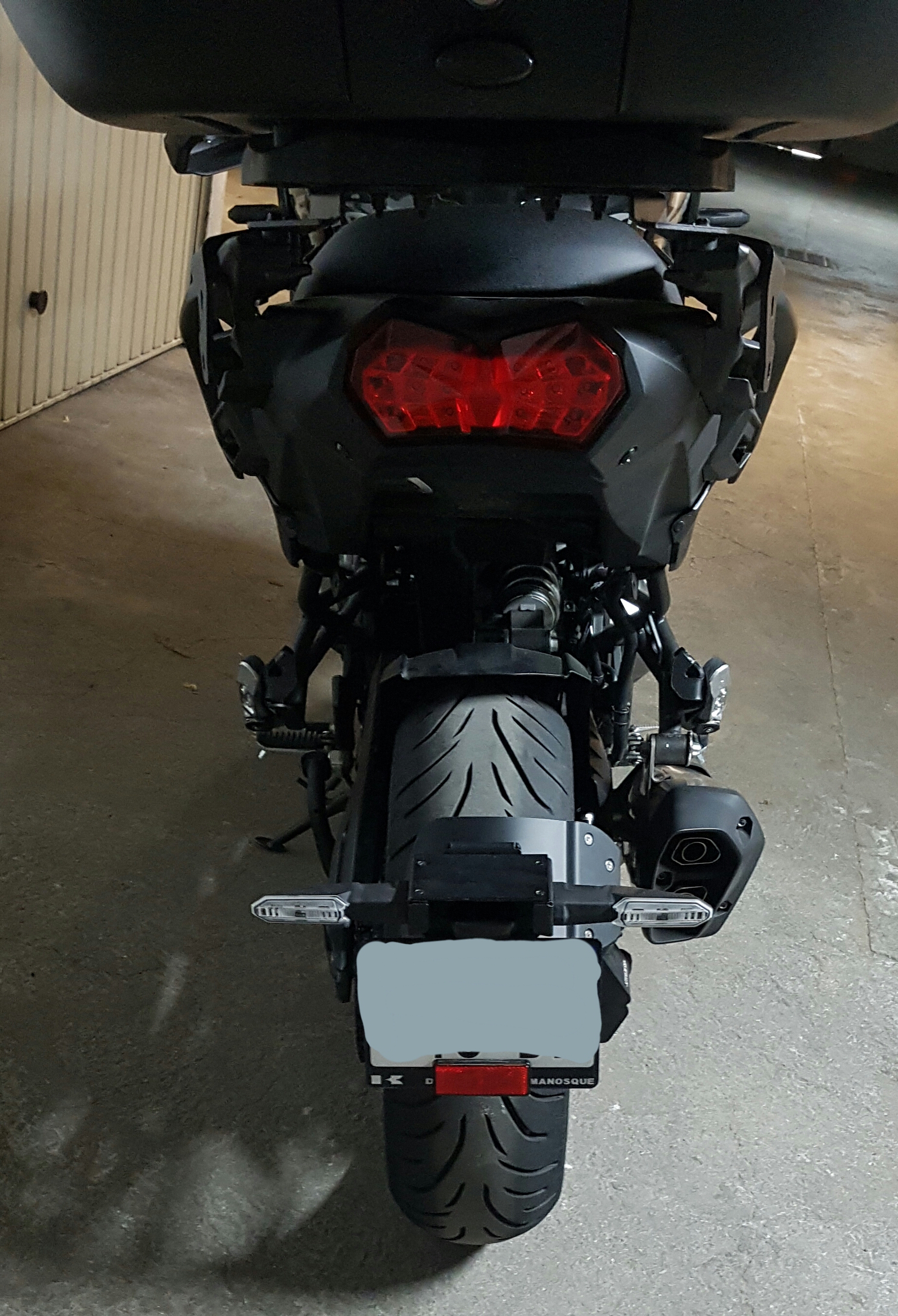

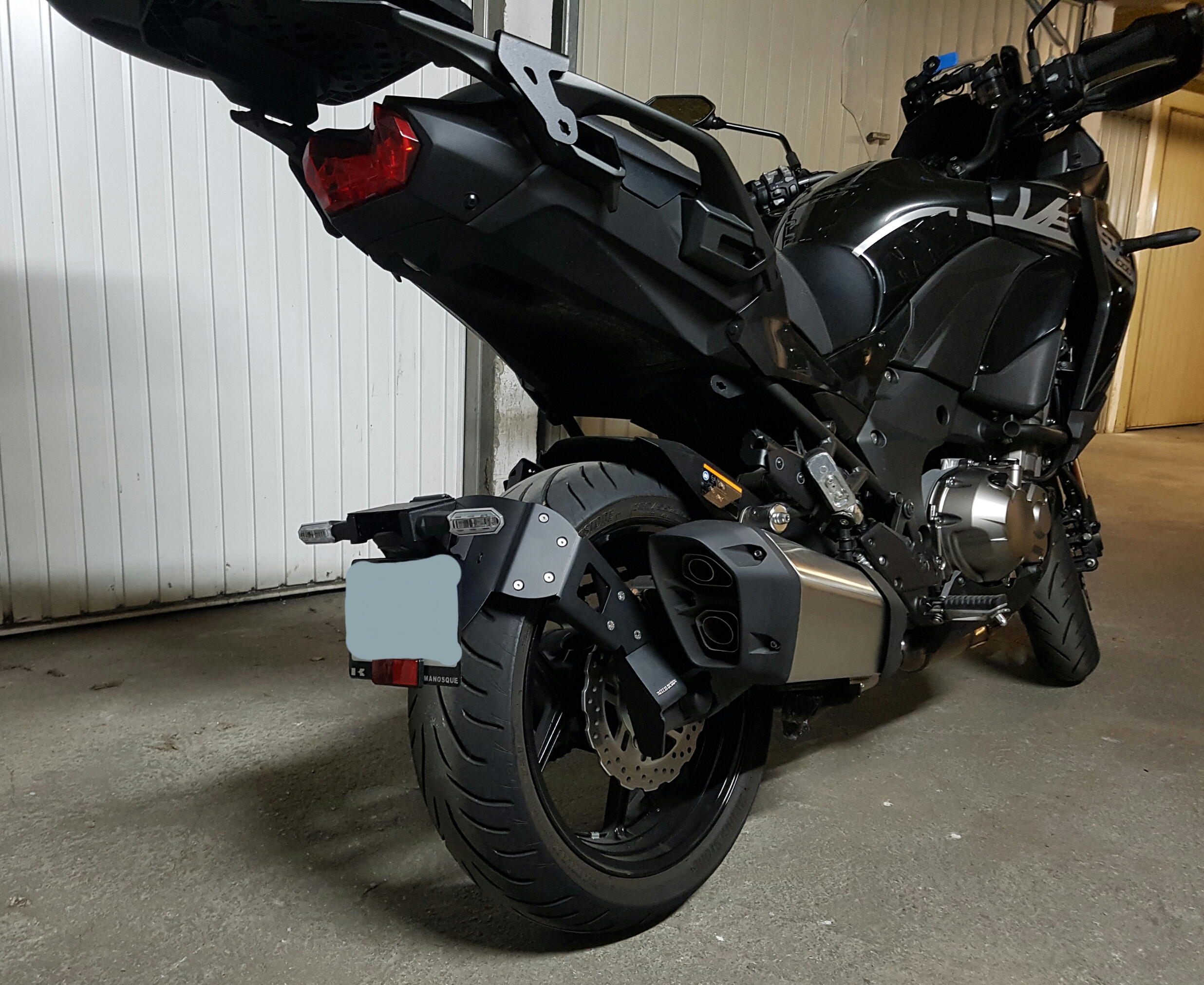

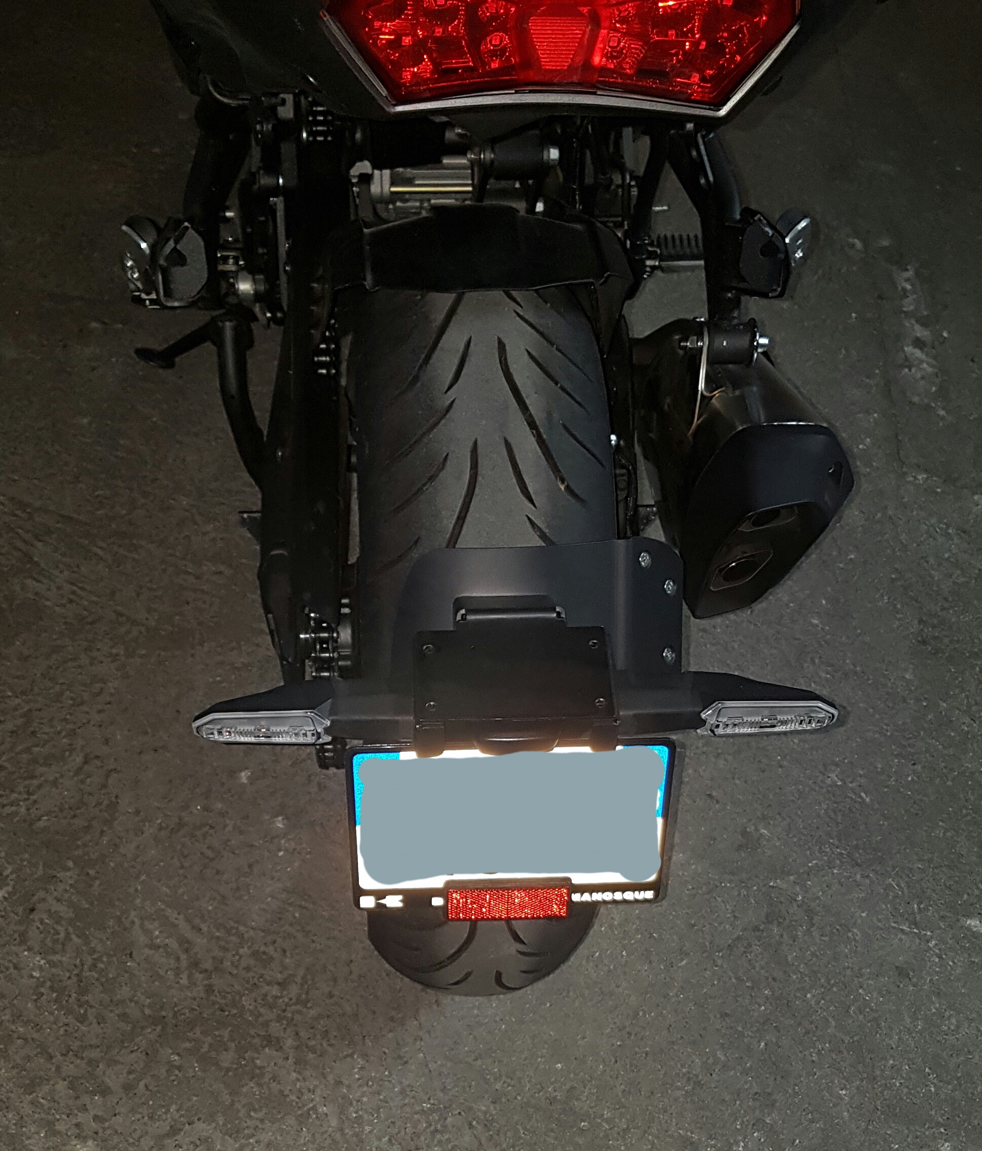

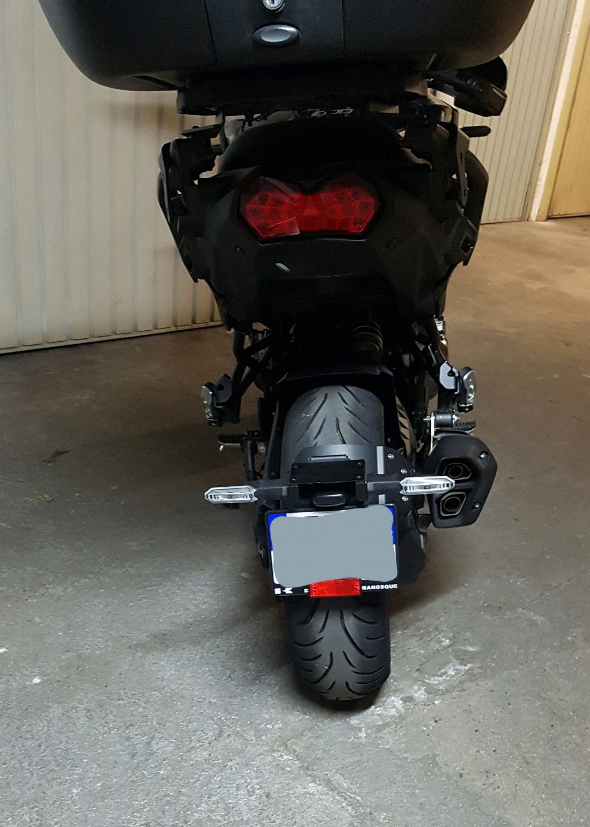

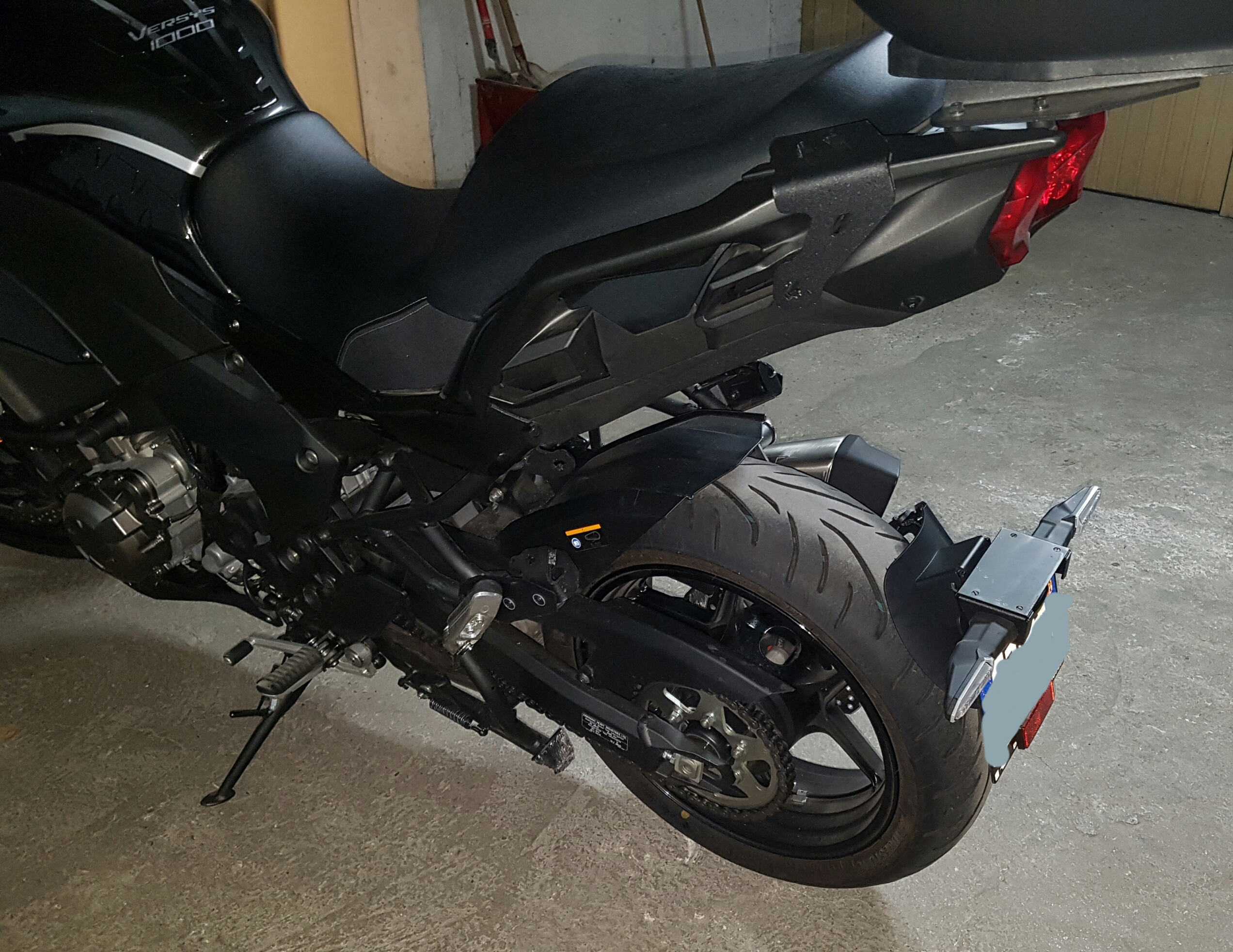

Bonjour @ toutes et tous,
Voici quelques tofs de mon support de plaque ras de roue installer
Il s'agit de un support pour Z900 acheté chez
https://www.accessdesign.fr/epages/box2212.sf/fr_FR/?ObjectPath=/Shops/box2212/Products/SPLRK016
D ou le invertion du sens de la axe de roue.
francis83
Bien monté. Le tout c'est que cela sooit efficace. Et où sont les fils d'alimentation des clignotants?
Titi13
Citation de: francis83 le 29 Août 2020 à 16:28:34
Derrière le support
Thorsen
Très beau travail, il a l'air solide.
Versys 1000 2020 - ZX12R 2003

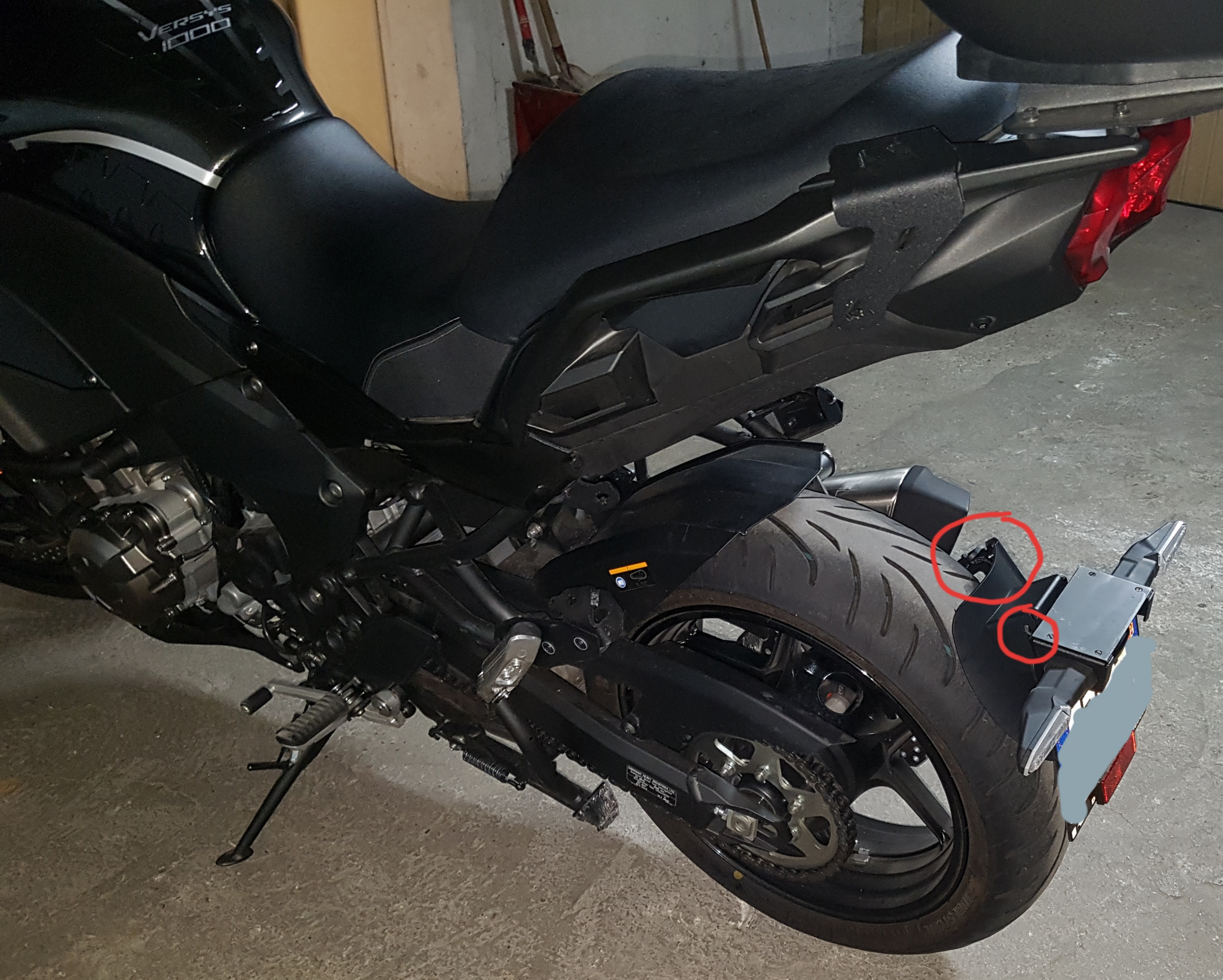

Le Lion
Marcdu81
Top comme montage , par contre tous les gars que je connais qui ont un support de plaque ras de roue le passent sous le feu arrière comme nous avons à l'origine  <D . Récemment un ami l'a fait sur un CB1000R qui d'origine l'a au niveau de la roue .
