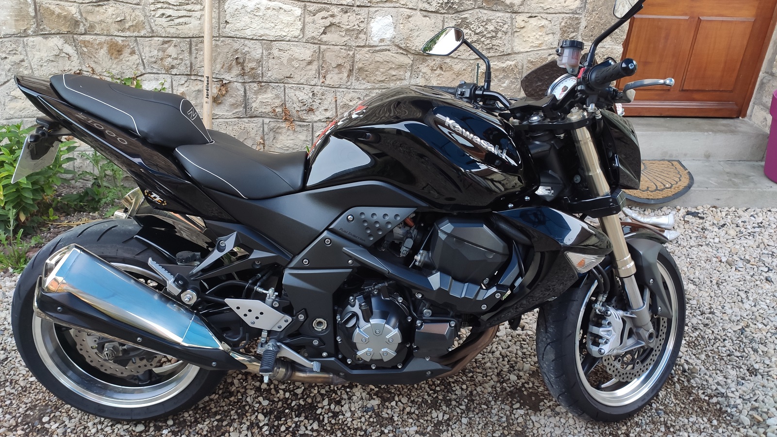

Bonsoir, j'ai acheté il y a un mois un z1000 de 2009 de 35000 Kms.
J'ai du mal avec la fourche avant ou la suspension ?! J'ai l'impression que le moteur broute en fait, c'est un peu comme si la route sur laquelle je roule serait en mauvais état (alors que lisse), le guidon travaille beaucoup je trouve, ça devient désagréable.
Je pensais que cela venait du pneu, malheureusement je viens de le changer : idem.
J'ai roulé en étant débrayé pour enlever le doute sur le moteur : idem.
Je ne constate pas de louvoiements, au freinage rien ne bouge, la fourche ne plonge pas.
Le phénomène disparaît quand je suis en accélération quand il y a moins de poids dessus.
J'ai trouvé une facture, à la révision des 1500 kms ils ont mis une huile plus dure je crois.
Pour info, les roulements de direction sont à remplacer , vu avec le mécano de Dafy lors du remplacement du pneu.
Auriez-vous une idée ?
Autre question, quand je pousse la moto, les disques AV frottent un peu , ça vous le fait aussi ?
Merci d'avance pour votre aide !
Nicolas
