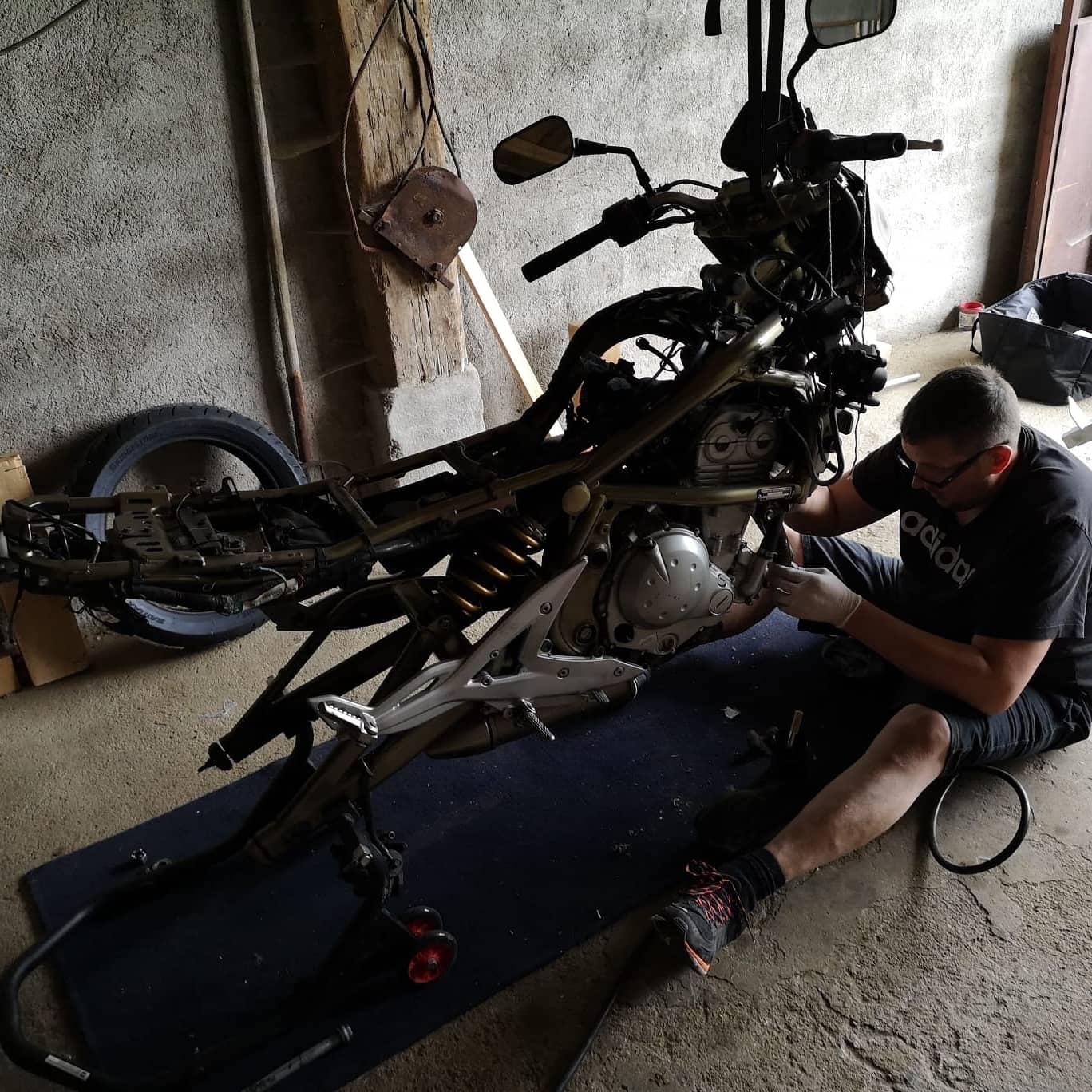

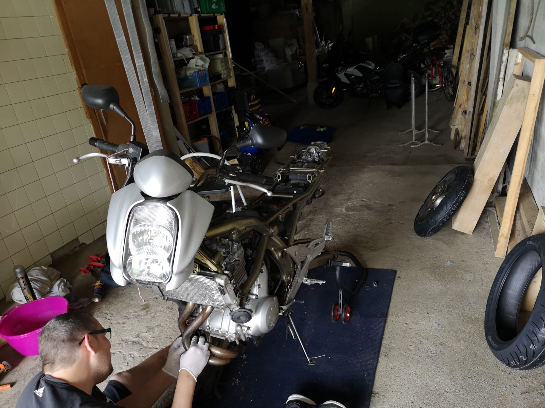

démontage complet et nettoyage  :o
Mais je n'avais jamais vu autant de graisse sur une moto loooool Quasiment 2 jours complet de décrassage  :marteau:

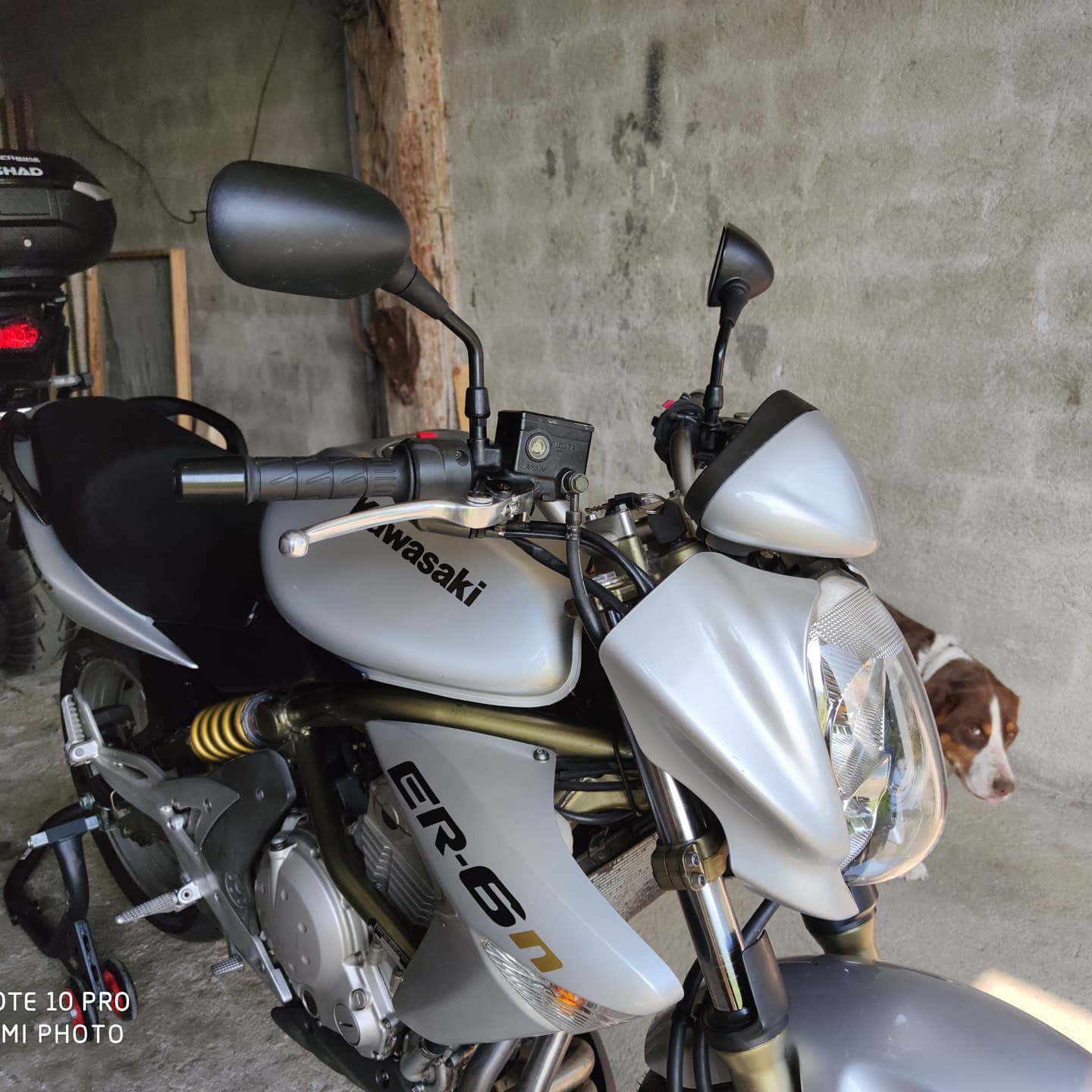

On a passé en gros 8 jours complet à bosser dessus pour la préparer pour le contrôle technique  :-*
et elle tourneeeeeeeeeeeeeeeeeeeeeee (1ère essai dans un chemin privé de 500m)

huppa500
C'est bon ça ! Bravo pour la découverte des vidanges fourches  :pouce:  On se rend compte que pas mal d'opérations sont largement abordables, à condition :
- d'avoir un minimum d'outils (dont certains fortement conseillés)
- une bonne doc et/ou tutos et/ou encyclopédie vivante actif sur forum  :-D
Bien sur :
- de ne pas se donner d'échéance sur la durée des opérations
- car il pourra y avoir des surprises (un jeu de joint, se rendre compte qu'une opération préventive non prévue serait pertinente maintenant que le moteur est tombé, etc)

[emoji7][emoji2956][emoji7]FIN DE L'AVENTURE ^^
Cette petite ER6N de 2006 avec 50 000 km venant de France, a repris vie après 2 ans sans tourner et sans avoir été entretenu depuis fort fort longtemps [emoji85]
3 jours de nettoyage, dégraissage, puis on a pu attaquer la remise en forme lol (je ne refais pas la liste...), un peu plus de 5 jours de boulot pour tout faire...
Et aujourd'hui RDV pour le contrôle technique pour l'immatriculer en Suisse ^^
1H de contrôle, ils ont tout décortiqué [emoji33]
Mais mais mais juste une chose à revoir ^^ éclairage de phare trop bas... et en cadeau un belle plaque Suisse, pour repartir faire pleins de KM [emoji3059]
Pour des mécanos c'est pas grand chose, mais pour des passionnés, ça nous a permis d'apprendre et de prendre du plaisir ^^
Vraiment fier du boulot qu'on a fait ^^
