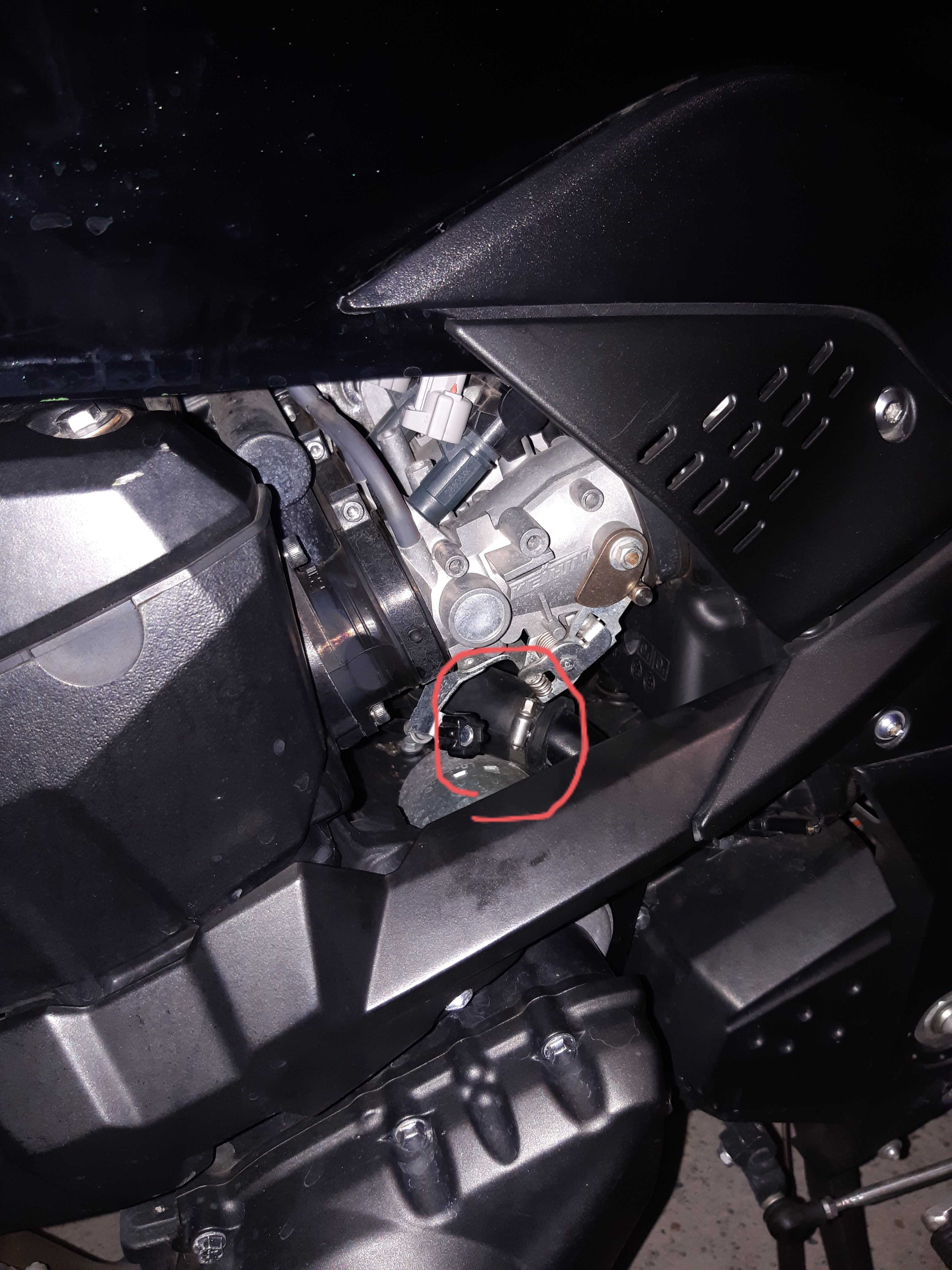

SachaVir
Est ce que cette molette serait en lien avec mon probleme ralentit ?
Sinon jai vu " défaillance de la connectique embrayage " sur un forum
