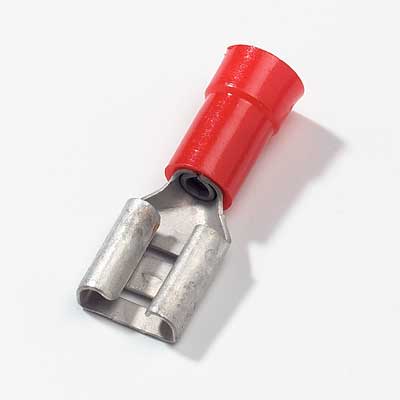

Marcdu81
#4
J'ai démonté la mienne , cosses faston plates . J'ai fait une dérivation avec des cosses mais isolées .
Sinon en centre auto il existe des dérivations en Y toutes prêtes , c'est avec ça que j'ai fait pour éviter de couper le faisceau .

Marcdu81
#7
Citation de: Avangogo le 16 Juin 2020 à 19:21:16
@Marc : tu es venu sertir ces cosses Faston sur le faisceau d'origine c'est bien ça ?
Non , en fait j'ai débranché les cosses qui étaient sur la prises 12V , je les ai branchées sur ma dérivation , puis d'un côté j'ai rebranché la prise 12V et l'autre mon GPS .
Citation de: Eric79 le 16 Juin 2020 à 20:15:39
Sur mon versys de 2017 c'est bien ça, peut être que sur le modèle SE de 2019 kawasaki à mis des plate?? Je les ai sertie et isolé avec de la gaine rétractable.
Oui c'est des cosses plates .
Voilà ce  que j'ai utilisé :
