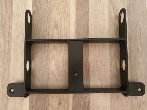

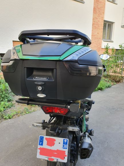

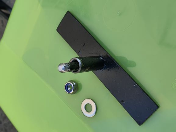

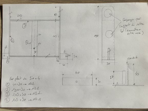

Le support a été fait avec du fer plat de 4 mm x 30 mm de large et un morceau de 2 mm x 20 mm, peint avec de l'anti-rouille et en noir mat pour la finition.
Voici le plan avec les mesures :
Mesures prises sur la versys 1000 SE et platine Kawa
possible de faire sur une autre platine mais des mesures vous seront demandées

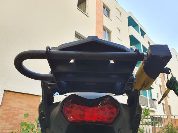

Photos du support:

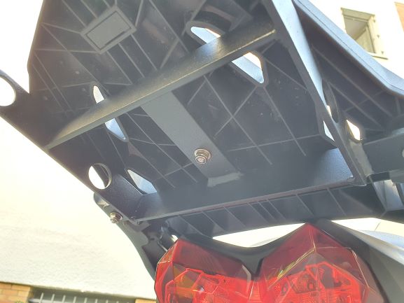

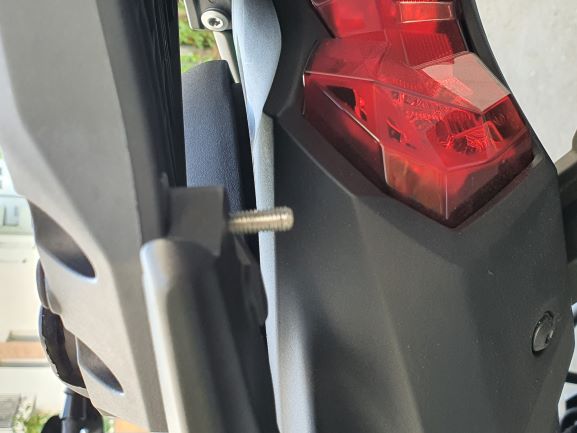

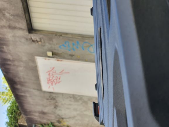

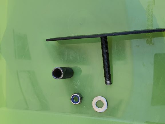

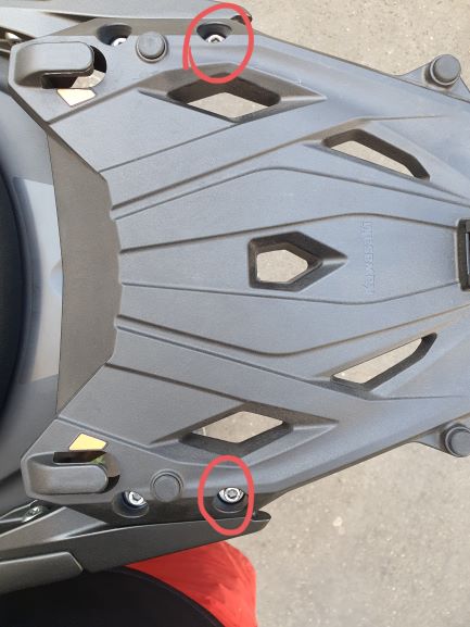

Montage:
Remplacez ces 2 visses par les même en inox avec 15 mm de plus

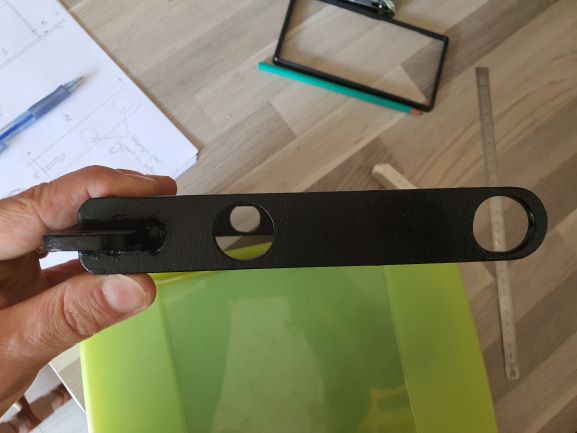

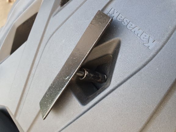

La petite pièce en T est a mettre ici
Le fer plat est de 2mm d'épais pour ne pas dépasser l'épaisseur de la platine
Bon Goudron Et Les Plumes Avec

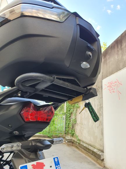

labikette38
Positionnez le support dans le bon sens  ;D

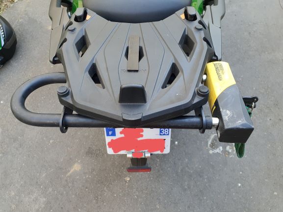

Résultat:
Il y possibilité que le tonton en fasse d'autre, moyennent finance  ;)
