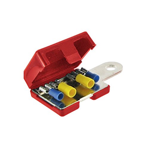

Pour faire plus propre je vais commander ce connecteur multi cosses :
existe en noir pour le pôle négatif .
