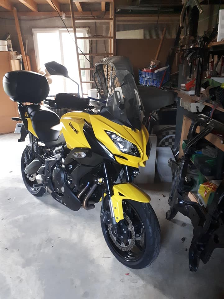

Aujourd'hui montage des feu additionnel sur la versys pour pas chere du tout :D
Sachez que KAWA à prévu des connectique pour chaque accessoire des l'origine
Je ne voulaient pas de feu "fixe" comme ceux qui équipent les versys avec le pack grand tourer parce que l'idée, cetais en nuit sur route sinueuse, de voir où je vais.. sortant dun roadster ou le feu bouge avec le guidon cetais différent.

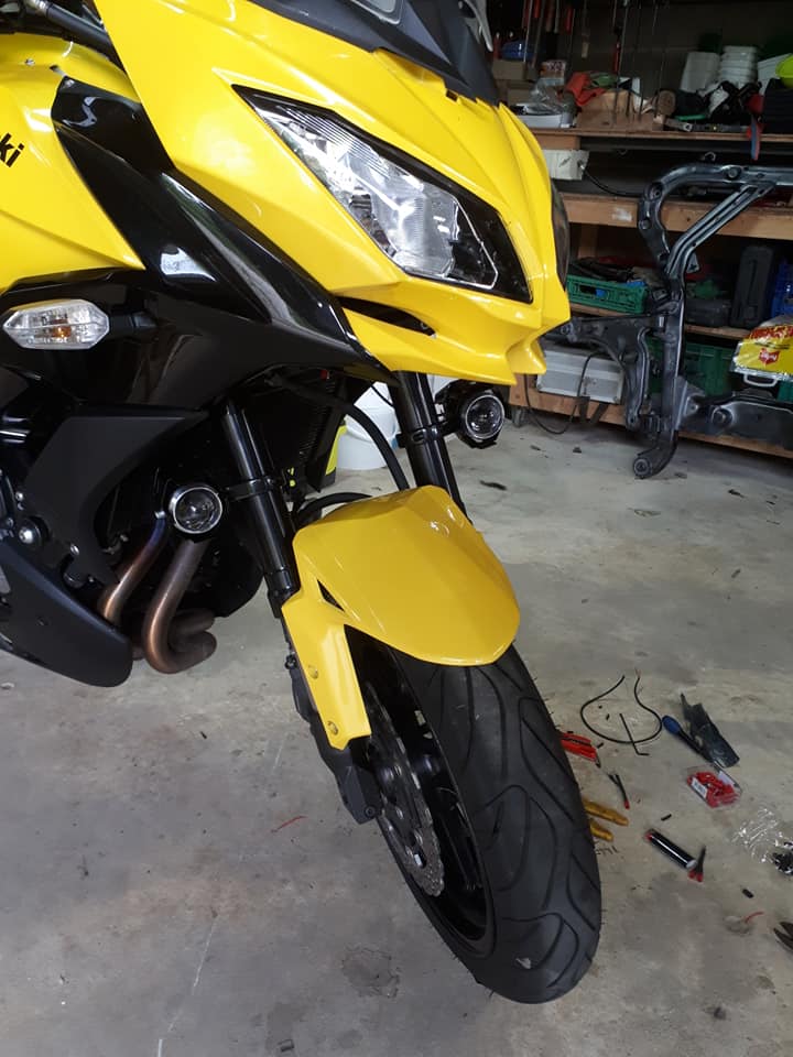

Donc simplement, jai commandé des feux additionnels "universels" et un interrupteur et des bagues a mettre sur la fourche.
Pour les bagues, jai mis un bout de chambre a air.. pour pas prendre appuis directement sur les fourreaux (pas envie de les rayer)
Le montage électrique.. je voulais me prendre sur le faisceau origine sans le modifier.. sauf que a part acheter le supplément de faisceau a kawa pour les longues portée (70€..) on a pas dautres choix vu que la connectique dessus est introuvable.
Donc n ayant pas les poignee chauffante, jai pris le faisceau origine leurs étant destiné. Un raccordement propre a cosses ronde, gaine thermo et quelques serflex bien caché, voila la p'tite dame bien équipée !
Je vois maintenant beaucoup beaucoup mieux en ligne droite, et en courbes je vois dans la courbe plutôt que face a la moto 😁

Et deux heures de montage parce que jai eu la flemme de démonter mes carénage donc jai fais ca par dessous 😁
Le caoutchouc.. un bout de chambre a aire de recup' et un peu de frein filet pour pas que ca bouge
