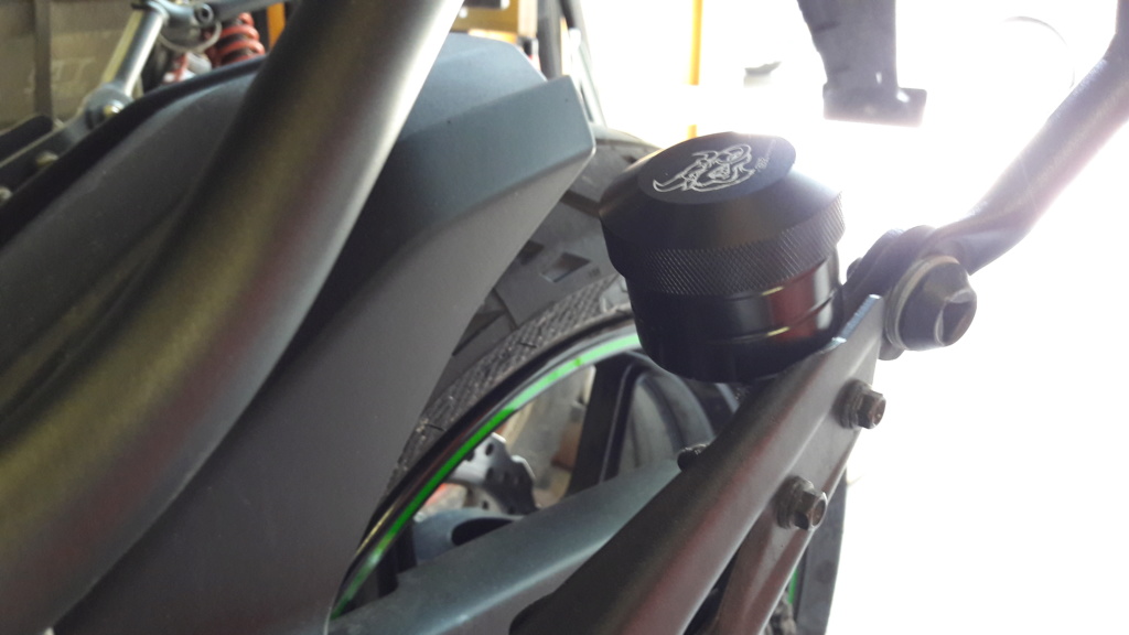

Salut à tous...
Je poste ici mais c'est générique aux motos....
Achat d'un graisseur de chaine made in China sur un site bien connu pour moins de  30 €
https://www.aliexpress.com/item/32955443036.html?spm=a2g0s.9042311.0.0.52134c4d0xDtOi
Le montage est un jeu d'enfant et ça fera le job...
Montage du guide avec les colliers fournis...
J'ai préféré monter le réservoir sur la platine repose pied passager, y a déjà pas mal de trucs au guidon...
Montage du tuyau toujours avec les colliers fournis.... Remplissage avec de l'huile de pont...
On tourne et hop ça coule....
Faudra adapter la fréquence de graissage mais ça va aller...

tu ne peux pas le mettre juste avant ta couronne, au centre de la chaîne, pour qu'il graisse les deux côtés..???

J ai peur qu'il soit avaler par la chaîne  :biggrin:
Si ça ne lubrifie pas correctement je modifierait  ;) y a que 2 colliers à remplacer....
En plus sous le B.O. Y a un cordon de soudure qui ne permet pas de bien positionner le guide...

Avec l'inertie la graisse passe bien des 2 côtés, aucun soucis pour ça ;)

Effectivement tu l'as mis un peu trop en arrière, il doit être mis juste à la jonction entre la chaîne et la couronne ;)
Tu aurais pu faire un bon gros nettoyage de ta chaîne et couronne avant ^^
Tu vas graisser sur de la crasse là ;)

Oui... C est vrai.... En fait je comptais sur l huile pour me nettoyer la chaîne....  >:D
Je dois faire la révision des 12000, je vais me occuper de tout ça ;)
