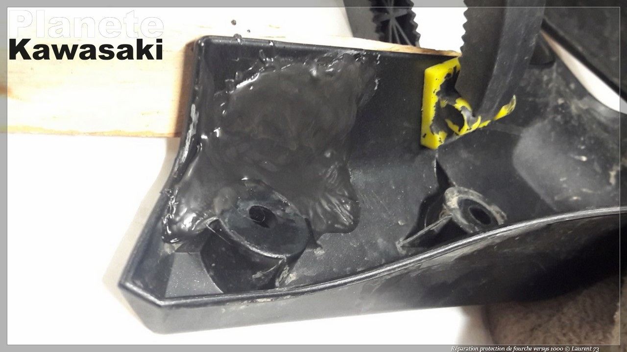

Pour illustrer... ( les photos ayant disparues :( )
Sur un GD avant....
Oui, oui... je sais il faut enlever le U avant d'essayer de mettre la centrale   :sifflet: :sifflet:
C est une astuce que j'utilise depuis qq années et qui fonctionne très bien... Les Lego, vous permettent d'avoir la bonne teinte "dans la masse" ;)

Pas de soucis ;)
J'ai utilisé la technique de la soudure à froid avec un mélange 50/50 d'acétone et de morceaux de plastique en ABS de type LEGO ( Les vrais car les autres ne sont pas en ABS)
J'ai replacé le morceau cassé et je l'ai scotché avec du scotch de carrossier, ensuite avec une pince et un bout de baguette en bois j'ai bloqué l'ensemble.
J'ai chauffé des agrafes que j'ai placé à cheval entre les deux morceaux pour fixer l ensemble, un petit coup de dremel à l'intérieur pour favoriser l'accroche et j'ai coulé le mélange acétone ABS par dessus en plusieurs couches....
On laisse bien sécher avant de remonter....
Cette technique est sympa car elle vous permet de réparer pas mal de chose pour pas chère.... Genre, vos clés de top case SHAD ou GIVI dont le plastique part en lambeau au bout de qq années...  Vous pouvez refaire complètement le plastique en noyant la partie métallique dedans :)
