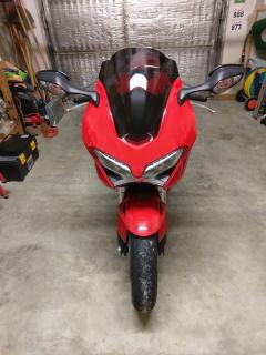

Wattson
Je reviens vers vous car mise à jour de l ÉCU et installation d un shifter le verdict  est Tombé 163,9 chevaux au banc à 10 000T/M
La preuve en image 😉
