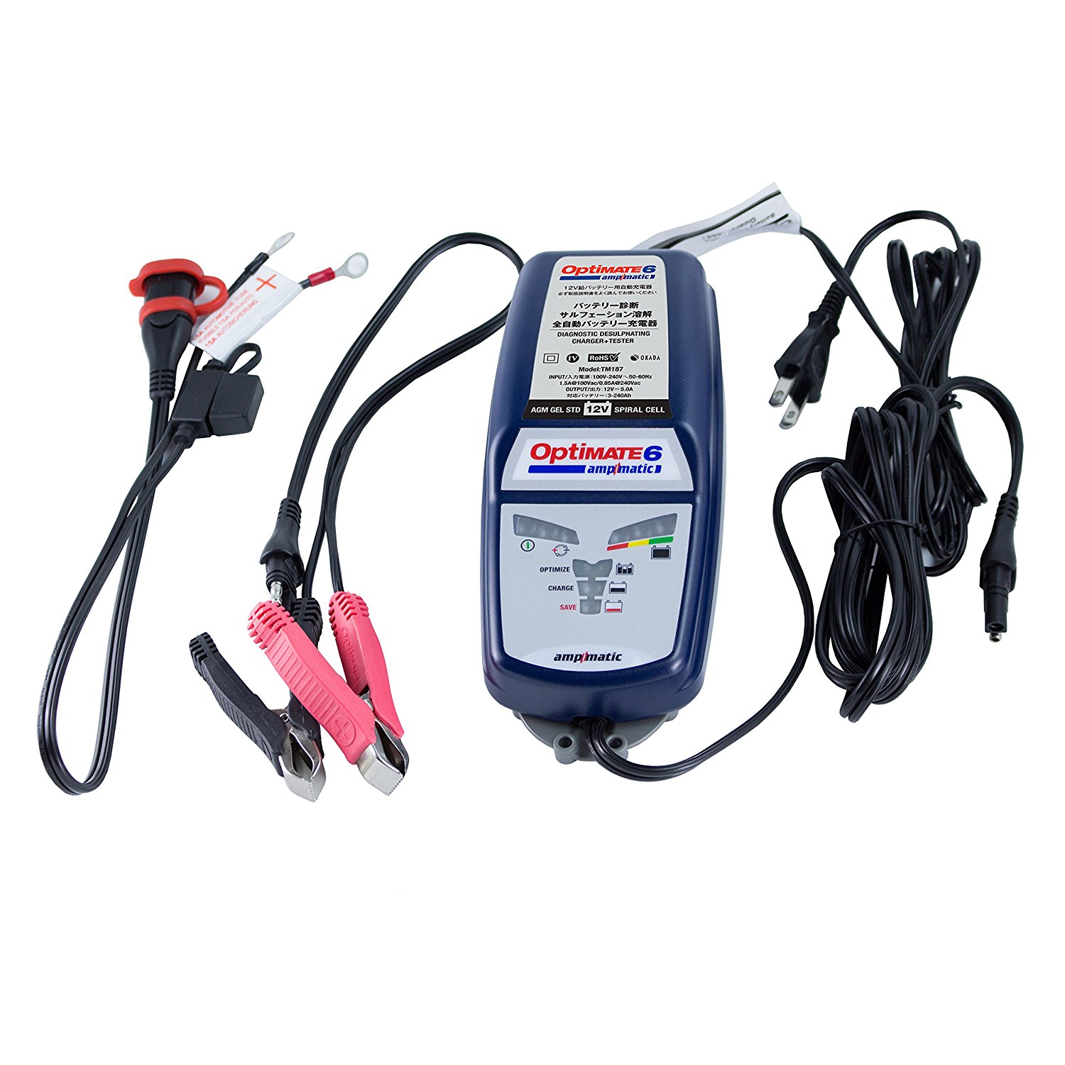

Il existe des chargeurs avec des raccords rapides que tu peux laisser sur la moto. En gros tu connecte un câble à la batterie. au bout de se câble il y a un raccord rapide étanche. L'autre côté du raccord se trouve relié au chargeur. Donc dès que tu veux recharger ta moto tu as juste à connecter les deux bout du connecteur ensemble. C'est très pratique. C'est ce que j'utilise depuis 6 mois et du coup je la charge bien plus souvent ce qui est mieux pour la batterie.
V

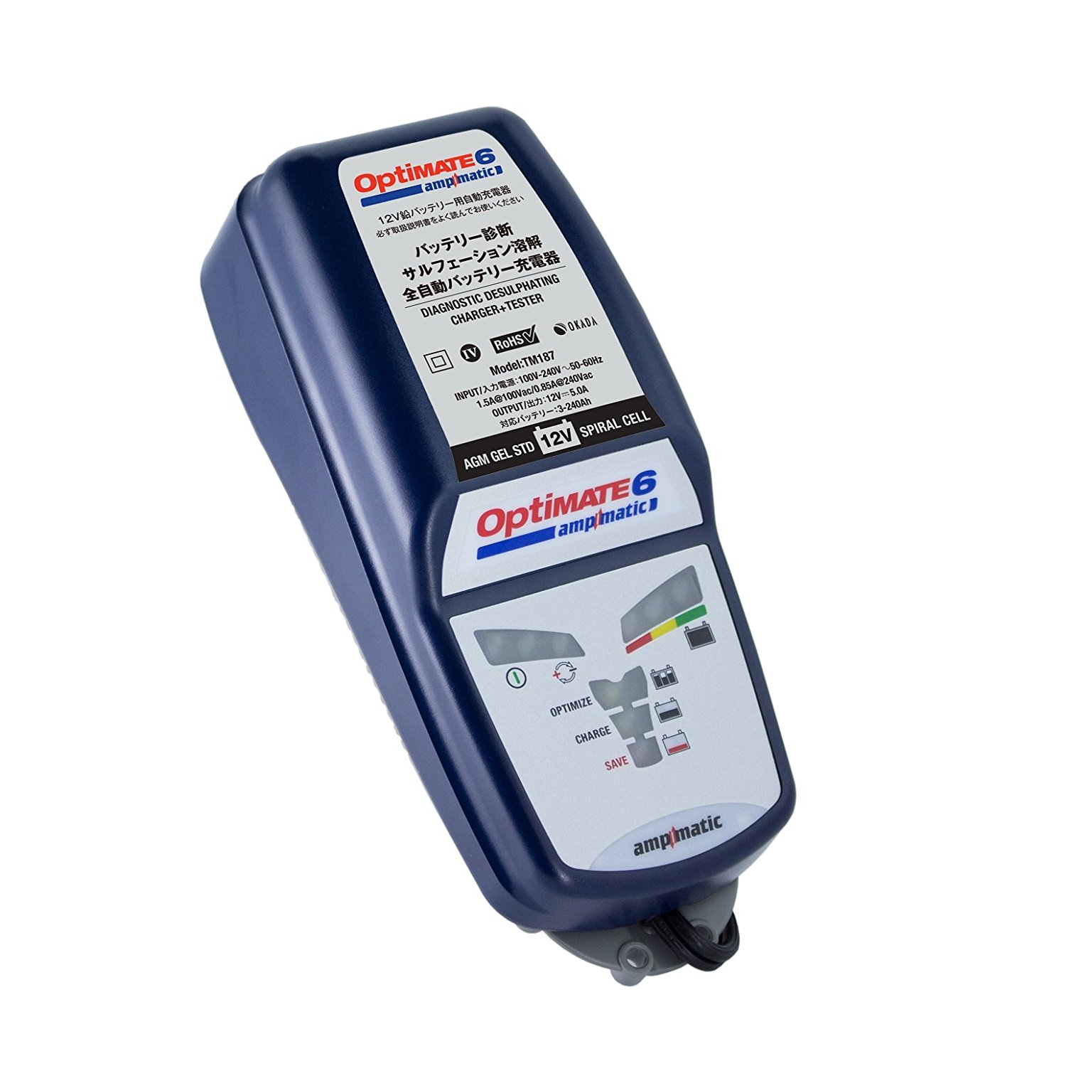

ce sont des appareils de ce type
la gamme est assez large en prix et performance
ce sont des chargeurs lent que l'on peut laisser en permanence branchés quand la moto est au garage car ils sont programmés pour maintenir la batterie au niveau optimum et certain peuvent même t'indiquer si il y a des défauts sur ta batterie
